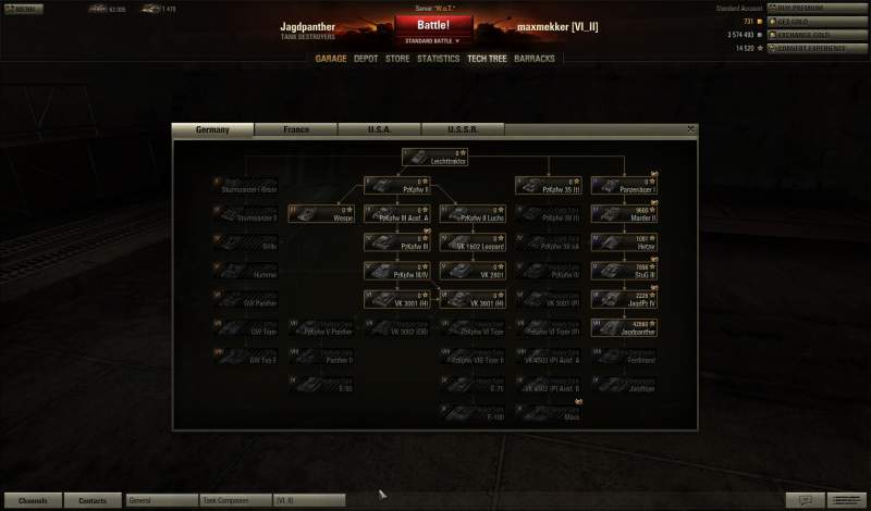

                • #53

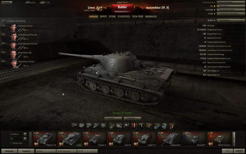

                  artig å følge med her igjen. Det nærmeste jeg er 'tænks' om dagen, og det er ganske mye faktisk, er disse gutta her. (først få nok kreds til ferdinand også er det jagdtiger neste, eller vk3002 også hoppe til kingtiger, eller IS rekka.
                  Løwe hadde sikkert vær kuul som rc.

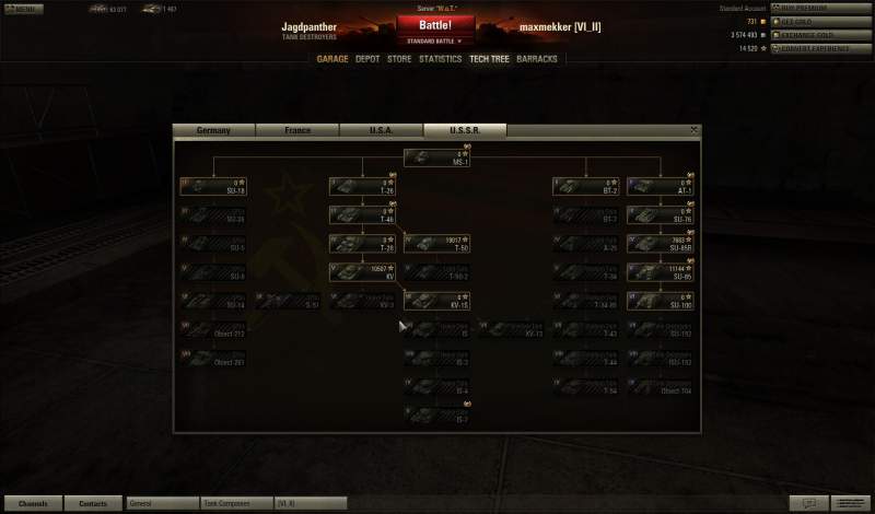

                  • #54
                    Har lastet ned det World of Tanks jeg også, men syntes det var vanskelig så har ikke spillt det på leeenge. Mye mer kreativt å sitte og bygge på en modell man kan nyte av senere enten ved å kjøre eller som hyllepryd. Det er faktisk ett par Löwe som er bygd som RC. Denne er en meget velbygd modell som en av våre kolleger i Nederland står for. Selve skroget er faktisk vanntett. Denne er basert på Heng long/Matorro deler tror jeg. Jeg er jo medlem på tanksforumet til Rcuniverse også der har det vært diskutert de neste modellene til Hooben/Arkmodel. De har jo planlagt å komme med både E-100 og Maus. E-100 er vel den nærmest forestående. Men det har vært litt trist lesning, da de er nølende med å slippe de to siste modellene ut i produksjon pga. dårlige salgstall på T-55 og Elefant modellen som er på markedet. Så løp og kjøpt T-55 og Elefant så jeg får mine E-100 og Maus.
                    E-100 er også en god basis for Panzerjager E-100 Krokodil prosjekt slik at man kan ha 2 i 1. Som dere kansje har skjønt så er jeg svak for tungt Tysk panser fra WW2.
                    • #55

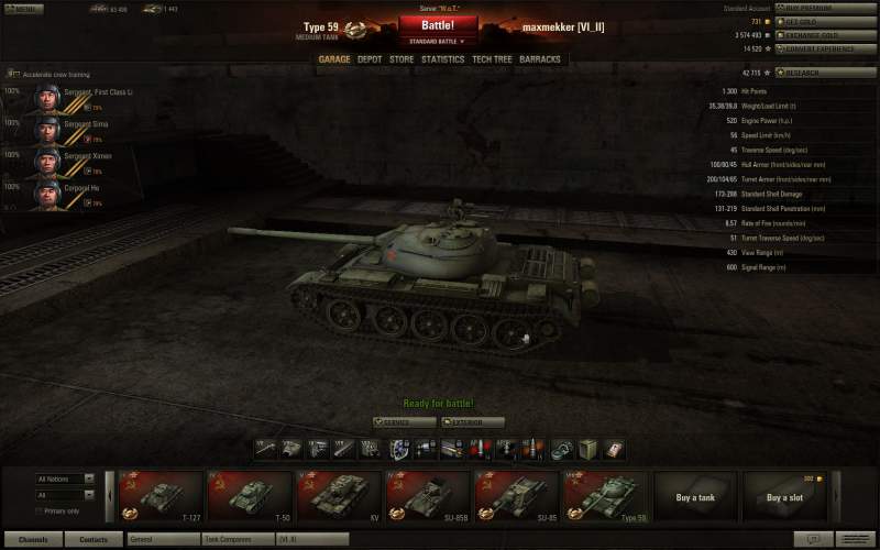

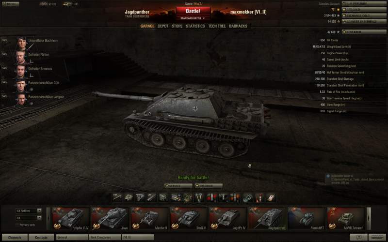

                      maus og e-100 er harde motstandere på slagmarken. t-59 og løwen min får kjørt seg da.
                      Det tar litt tid å bygge seg opp, men når du begynner å få litt maskin park er det skoi. Klarte 9 kils med kv for et par dager siden.Det var nesten så jeg ikke trodde det. Treigt tårn og treig til å loade og lav hastighet, men vi spilte som et bra lag.
                      HL king tiger, hva er historien der. Skulle tro det var noen snutter av den men det var ikke lett å finne. Kunne tenkt meg en slik en å leke litt med.
                      3 kills med t-59 på siste runden
                      1 hummel og 1vk 3601 og en fransk, sharpshooter og sniper medalje.
                      nok sidetracking, tilbake til dit prosjekt
