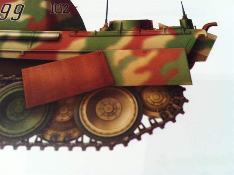

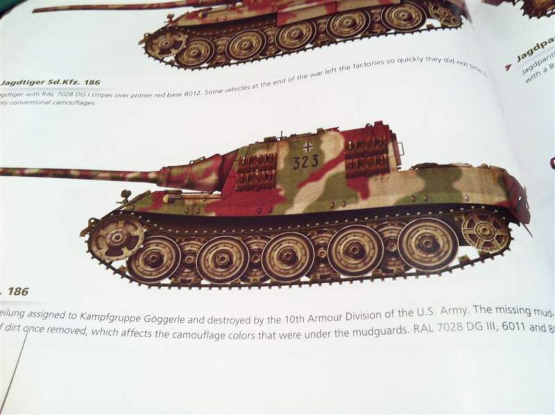

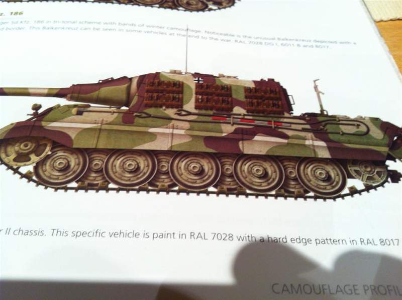

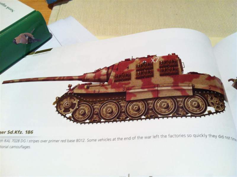

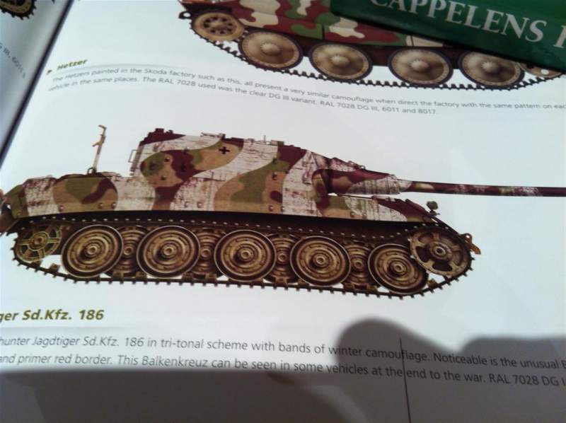

                                red primer er tøft. løpet i å primer grå og motor dekket , eller deler av det i primer rød.. her er et par camo schemes.
