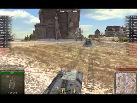

                    Noen som spiller WOT ?
                    Om ikke, last det ned asap så møtes vi på slagmarken.
                    • #40
                      Har ikke hørt om World of tanks :S Om jeg begynner med det hvordan skal jeg da få tid til å bygge på Jagdtiger'n?
                      • #41

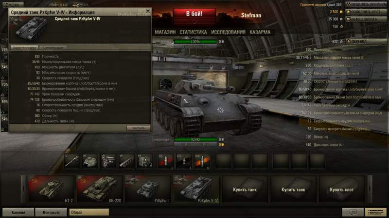

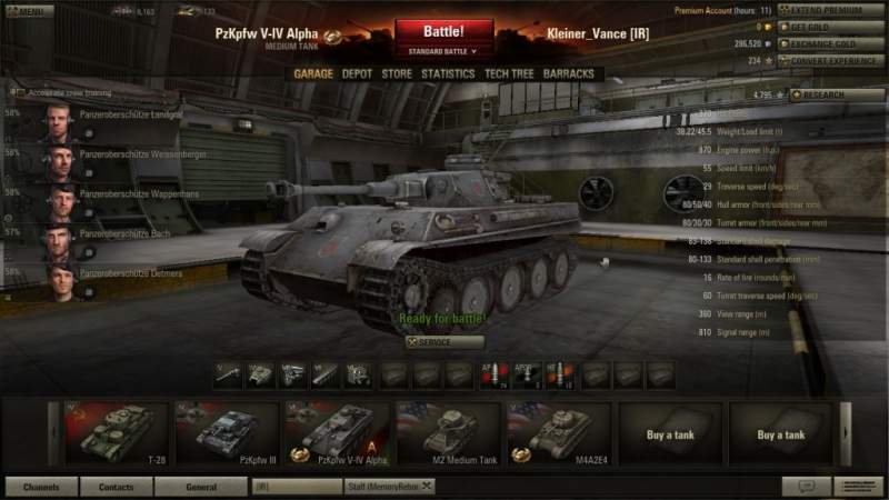

                        Nei du kan så si. Det er utrolig hvor moro det er. Selve spillet er nokså enkelt, både i spillemåte og grafikk, ikke dårlig, men enkelt.
                        Men det er nokså kompleks i meny'n hvor du kjøper forskjellig type amo, du bruker experience poeng du får fra kampene(etter hvor mange du slår ut,skader eller oppdager, og vidt du overlever en kamp) til å oppgradere tårn, belter motor , og ikke minst trener manskapet så de blir bedre til å sikte/skyte,kjøre loade osv.
                        gratis er det også, men jeg kjøpte en pakke til 400 kroner før releasen(betan har pågått i nesten et år, og det er folk med mange 1000 kamper og stort sett alt av tanks fra rus/ame/tysk. Men alt dette ble wipet så det ble en fresh start nå den 12 da de slapp spillet.) For du må nesten ha litt gull penger til oppgradering osv. Fikk 18500 cash og en grei PzKpfw V-IV .
                        men du bestemmer selv om du vil bruke penger på det, fult mulig å spille gratis.
                        Men nok avsporing.Stå på videre.
