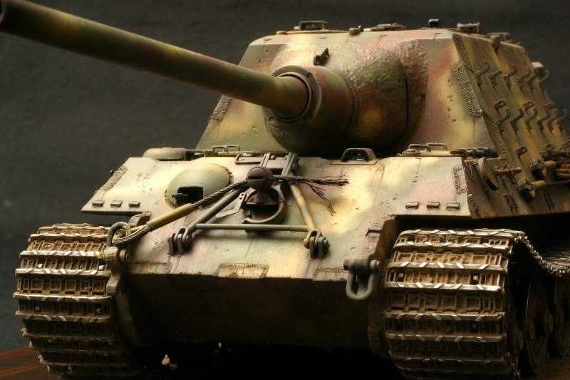

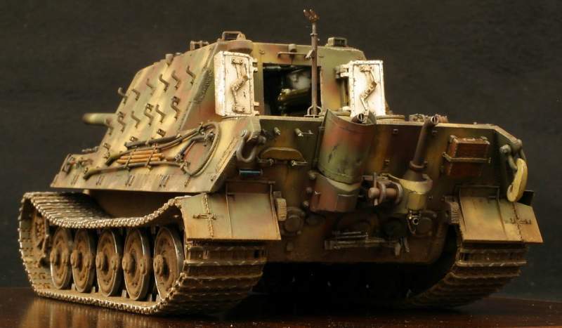

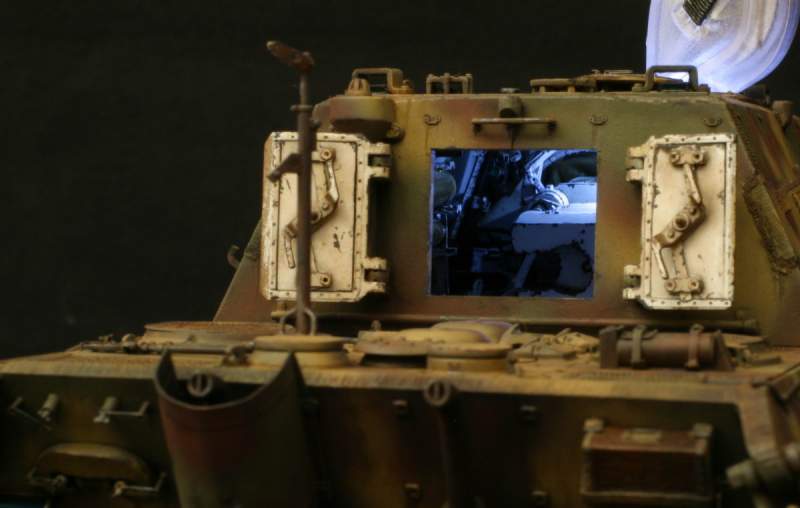

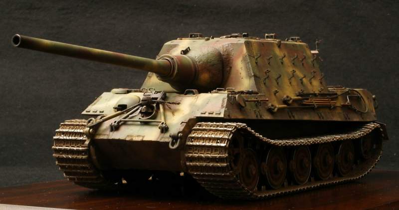

                              er par bilder du kan kose deg med mens du bygger.
                                Takker for de flotte bildene! Tar nok litt tid før jeg fortsetter på den igjen.
