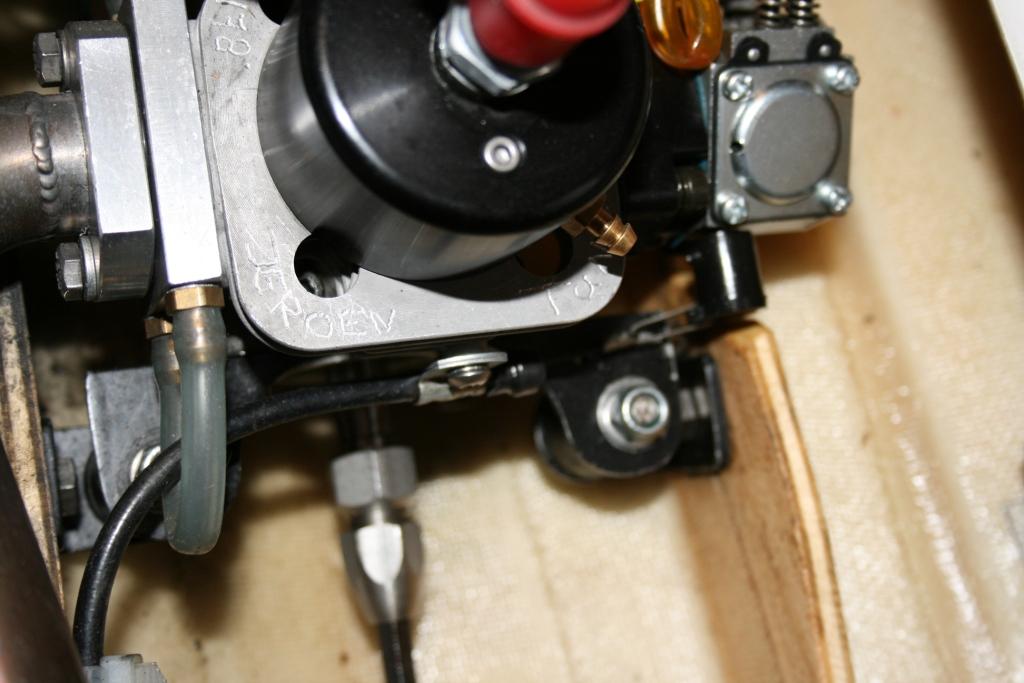

  • Holder på å montere motor og radioutstyr. Kjøpte en flexi wire til trottle. (slik en som man skrur fast på forgasseren) Så da lurer jeg på hvordan man fester den til gassen på 260`n? Den ser jo ut som en halvmåne med noen hull i. evnt. hvor man får tak i...?

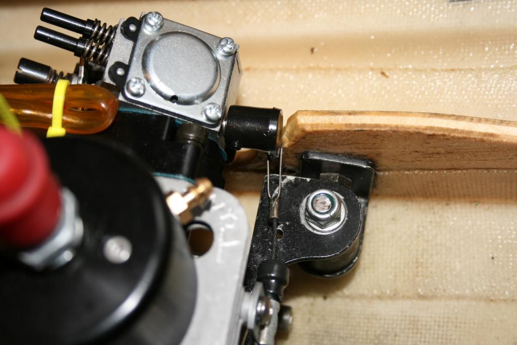

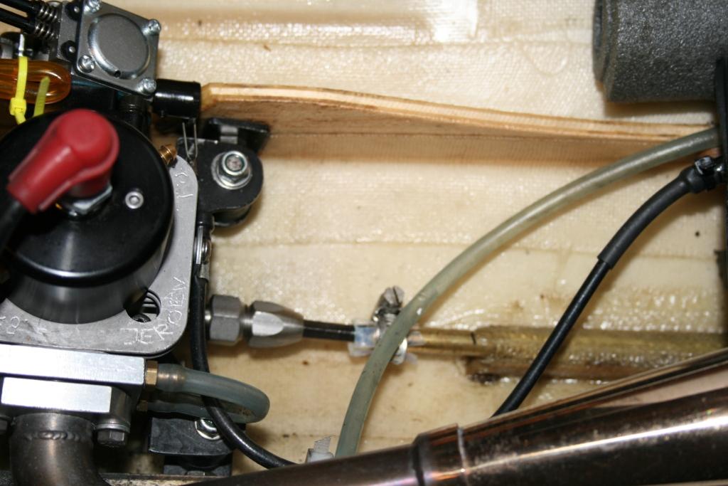

        Et lite tips er å bruke fast stag og belg i stedet for flexwire. Grunnen er at radioboksen blir omtrent umulig å få tett med wire.
        Har kjørt med flexwire nå i år, og har hatt konstant våt radioboks.
        Når vi dyppa boksen under i vann kom det vann inn der flexen går inn i boksen.
        Vi fjerner nå flexen og håper på mindre vann inni boksen til neste år.
        Som Martin sier så pleier Jørn å ha trottlearm til Zenoah som kan brukes til f.eks flex.
        Kan sende bilder av monteringen i morgen om du ønsker.

          Hadde vært kjempe fint å få sett noe bilder av noen overføringer. Sitter å lurer litt på hvordan jeg skal gøre det.

            Her er noen bilder, men som sagt vil jeg ikke anbefale å bruke samme løsning pga problemer med utett radioboks.

              Det blir ikke noe flexi wire. Får tilsendt noe bedre fra Jørn Markset. Må få sende en stor takk til Jørn for en utrolig fin service midt julestria.:grin:
