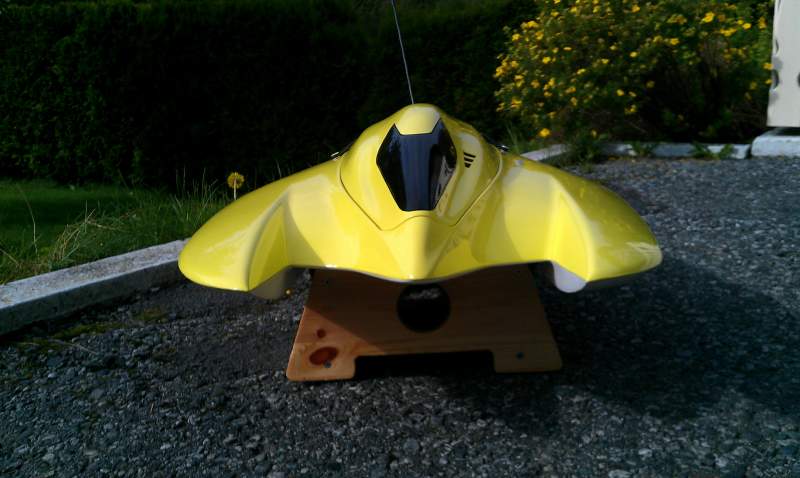

    Jokko: Denne skuta har du sett før ?!!..Nyydelige former
    Anyway: -Fint hvis noen kan forklare litt nærmere ang.montering av flex og dette med skiver mellom drivedog og strutt osv..

    Grattis, Grattis som Spike 52 eier
    Det var fordi at jeg kjente igjen Seaducer flexen at jeg spurte. Gjør slik Jarle forklarte, så går det bra, jeg var å tittet på min båt nå og det var også ca. slik avstand der. Jeg har kjørt hele denne sesongen med en flex av denne typen, og Spike`n har jeg kjørt mye med. Jeg bruker en slik hylse med fett som er tilsalgs på bensinstasjonene, så bare treer jeg flexen inn i denne og da får den godt med fett, det er jo så lett å ta disse av og på.
    Jeg har ikke messingskive mellom drivedogen og strutten på denne båten, men har en mellom låsemutteren i enden og propellen.
    Sonic XL med Mathe motoren som du kjøpte av meg i sommer har jo også Leif E. hatt og etter som jeg har forstått, så er det vel han som tidligere har kjørt mest med denne båten.
    Jeg er utrolig godt fornøyd med min Spike 52
    • Ok...! Altså ingen skiver mellom..og dermed skyvet fra propellen rett på veivtappen..
      -Er det mulig att flexen trekker seg såå mye sammen.?Jeg kan se litt farge-forskjell på stubakslingen nå,der som denn har vært i kontakt med strutt-lageret,så da erremulig det ja...dette er nytt for meg så jeg må bare være 100% på att alt er riktig,og innimellom må jeg ha det inn med teskje.
      Jeg kjenner bare til firkant-mutter slik som det er på Sonicen.Dær har jeg skiftet flex,ferule,stubaksling og propell etter en aldrig så liten landkjenning..Enkel opperasjon det!
      Litt mer betenkt med denn der Epoxy-bakingen.

      • Ja den trekker seg mye sammen. Sjekk at ikke drivdog og strutt går mot hverandre etter første tur.
