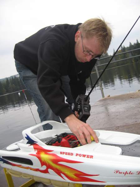

            • #96
              Ha ha, den kinabåten ble nesten brukt som blink under høstens storvillt prøve.....
              Har endelig begynt på min Dumas Scarrab KV 38.
              Ingen konkuranse båt, men vokste opp med Croket og Tubbs så må ha en båt i rette Vice stilen...
              Har fått strutt og aksel, fra Nilsenracing. Har en Zenoah, som skal nedi.
              Bare syntes at det kunne vært noen bedre bygge bilder i denne tråden. Lurte vel ikke på noe spesiellt sånn i farten.
              Har vært litt pause fra RC, grunnet familieforøkning, og noen Amcar prosjekter som suger penger. Men still going...
