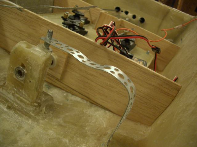

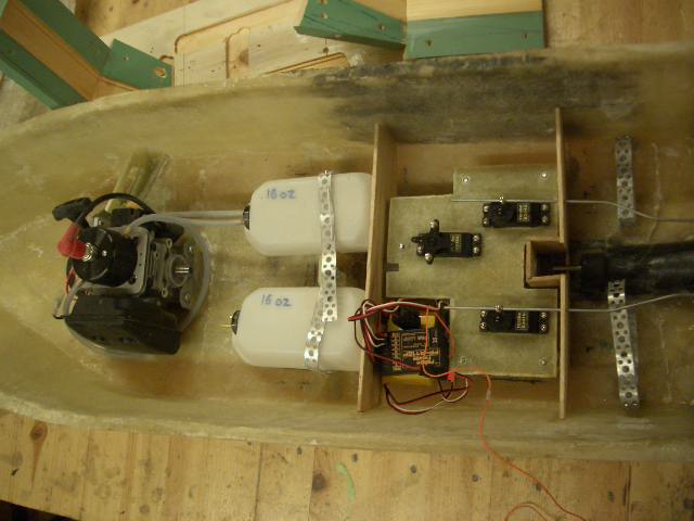

                    hei igjen... legger ut bilder nå....
                    beklager at det tok så lang tid....
                    akslingen blir en 6mm gjenget (ikke 5mm), å blir kobla rett inn i motoren og så blir det sånn gummi kobling over til jet'n. jeg har nå støpt opp et lite "tårn" med kulelager inni, ca midt på...
                    men jeg lurer også på hvordan det vil gå med 2 tanker? jeg får ikke plasert tanken i midten pga akslingen, og må ha en del unødvenig ballast vis jeg skal ha en tank i en side.
                    hva tror dere??

                      Vi bruker fleksibel aksling som legges inni en kobberhylse med teflonlining.
                      Hylsa støpes så fast i båten slik at det ligger stødig.
                      På motoren monterer man en collet som fester akslingen til motoren.
                      Collet fås med rund og firkantet åpning (som bestemmer om man skal ha rund eller firkantet flex)
                      Aksling, hylsa, collet, ferulle og det du ellers måtte trenge får du kjøpt hos Orbit Norsk og Fokus Racing.
                      Hvis du har tenkt å ha stiv fritthengende aksling vil jeg tro at du får problemer med kast i akslingen og store vibrasjoner.

                        Morro å de igjen, dette minner meg om mitt første møte med rc båt, gutta med vannjett. Dere har godt med pæng Håper du vurderer å lage vanntett radioboks, disse el greiene her tåler nesten ikke dugg, bare så du veit det Og det kommer vann neri båten uansett. Et annet problem er at du ikke må gi for mye gass, tipper du her en sånn " graupner " kobling mellom aksel og vannjett. Disse tåler desverre ikke mange rpm, gutta har prøvd mye uten hell. Da er målet å kjøre fort og hardt....
                        Når det gjelder tankene, så prøvde jeg alt i min sonic, alle kombinasjoner. Ikke en dritt funka, denne motoren sutter bensin. Selv med y kobling mellom tankene og sepparat lufting. Så tømte han den ene tanken først, begynte på tank 2. Da startet problemene, da den ene tanken er tom , så ere liv inni den andre tanken. Den ene leverer bensin, mens den andre spanderte litt luft av og til...Dårlig combo når man skal kjøre fort..... Luft bobbler i slangen er ikke noe morro. Jeg hadde satsa på 1 tank, slipper mye pes....
                        Noen ganger tømte tankene seg litt forskjellig, men resultatet ble alltid at en av tankene ble først tømt å serverte luft etterpå
                        Hvis du tenker på å sette tankene i serie, så er ikke suget fra motoren så sterk at den klarer dette, kommer luft uansett... Et tips jeg ikke prøvde var å sette trykk fra potta ned i tanken. hvordan dette funker, gadd jeg ikke å teste en gang....
                        Lykke til
                        Ja det lureste er å bruke messingrør med flex, og bruke en " ferule " på akslingen på jetten.... Det med stiv aksel er jeg personlig skeptisk til. Klarte å få kast i en på 4 mm med børsteløs motor. Hadde vel lagd korketrekker med zenoah motoren.... Ps min mening da.....hele veien...

                          ok takk for hjelpa..
                          trur jeg skal prøve i et badekar å se hva som skjer..:P
                          men spørs om jeg må invistere i en flexi aksel.
                          har heavy duty kobling fra robbe trur jeg det var. (like de som man får kjøpt hos modellers)
                          har tenkt å lage en tett radioboks. jeg har tenkt å ha tankene i serie, planen var å bruke den ene tanker som header tank (sånn som de har på rc helikoptra) sånn at den ene tømmes først..
                          jeg kjører futaba hele veien, jeg trenger nesten ikke kraft til jet'n, i bruksanvisningen for den jet'n jeg har står det anbefalt min. 5kg til styring og min. 2X3kg til rev.
                          jeg har kjøpt 2X3010 og 1x3305 har ikke handla gass servo ennå, blir nok bare en standar servo, som ikke blir i tett radioboks, trer på en kondom eller noe sånt tenker jeg...
                          jeg har kjøpt jet fra tyskland (jet-drive.de) og har et veldig begrensa budsjett..
                          PS: detta er mitt første møte med Zenoah og jet.. kan bli spenans!!!

                            Y.kobbling mellom tankene vill jo aldrig fungere Ozzy.
                            Har kjørt med 2 stk tanker i Zigmaen min de må kobbles slik at den ene suger fra den andre som ligger litt høyere (denne har lufting) har aldrig hatt noe problem med luft i slangene eller å kjøre begge tankene tomme uten stans.

                              har akk starta'n nå får aller første gang!!! starta helt fint! drit kult!!!!
                              akslingen jeg bruker hadde ingen vibrasjoner! heldigvis!!!!
                              å tank systemet jeg bruker funker også bra! bruker samma system som Martin Holst, ser ut til at dette funker bra!
                              fikk bare testa opplegget i en koffert fylt med vann.. må ha noen fler deler før jeg kan teste den sikkelig:P:P gleder meg!!!!

                                MEn hvor er ballangsepunktet i den skuta der?????????
