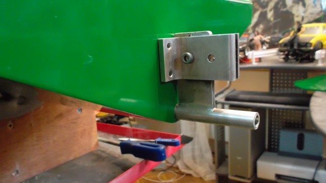

      • Hvor langt bak bør struten bygge fra hekken på en df.53"? .Det er 2. festemuligheter på braketten.Når den står i dem innerste hullene så måler den 65mm ,og i dem ytterste 80mm.
        Den skal brukes i heat-racing.

        • Originally posted by Ken View Post
          [ATTACH=CONFIG]61134[/ATTACH]
          Jeg var nede og målte på min nå og der er den på 25mm., men jeg har nok en annen strutt enn deg, den jeg har er fra Fokus Racing og av den typen som Jørn leverer til denne typen båt.
          • Sett den ytterst.

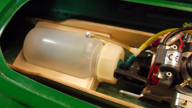

            • Det går fremover med df 53". Neste step er plassering av motor, og beregning av CG. I den forbindelse er det ett partre spørsmål som melder seg.!
              Servoer,og batteri er plassert i radioboksen.Strut,ror,og flex er også midlertidig på plass og båten er i ballanse på 420mm.
              Tanken er på 1l.og er plassert foran og så nær motor som mulig.
              Når denne fylles så forandres cg. betydelig,og da lurer jeg på om det skal være slik,og om jeg er på rett vei her ??
              -eller kan det være lurt å heller plassere en "blodpose" i styrbord side ved motoren/CG punktet.?!
              Fordelen med plassering av tanken i siden,kontra foran motoren er jo att cg ikke vil bli så forandret under kjøring etterhvert som tanken tømmes.Plassering av tanken i siden vil også motvirke torque fra propellen,og i tilegg motvirke att skroget event. vipper fra side til side under kjøring.
              Det er jo mye båt foran,men litt negativ strut vil kanskje holde bauen nede.`?
              -så spørsmålet blir sånn ca.: Kan jeg sette sammen båten med bensintanken i siden på dette skroget,eller er det bare å glemme det med en gang...!?

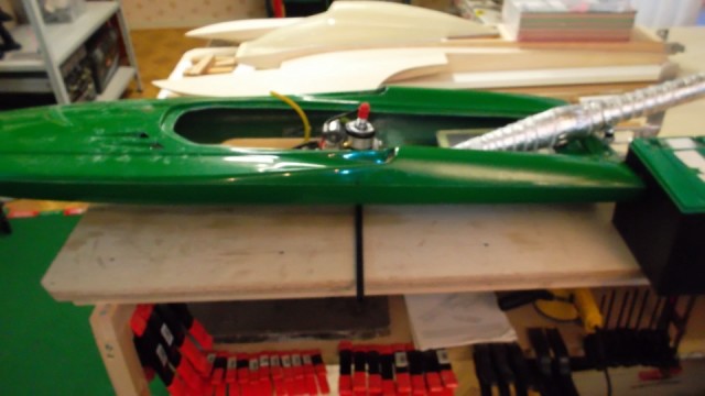

              • -her er bilder:

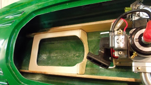

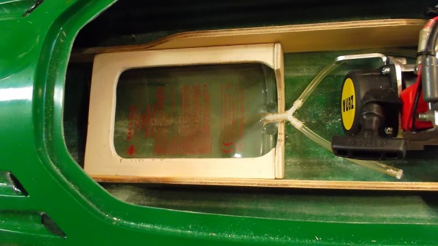

                • Da må det jo bli noe sånn her...
                    Hei Ken !
                    Jeg synes det er rart at du ikke har fått noe svar på ditt spørsmål her. Som du vet, så er jeg ingen båtbygger, men jeg har en slik båt selv som jeg har slitt veldig mye med for å få til å gå riktig. Den jeg har går veldig fort rett fram, men har hatt en tendens til å legge seg over på langsidene på venstre side, og så er den ikke god i svingene. Det sitter jo en Zenoah 285 i min og den er det fart i ! På sensommeren og høsten i fjor endte det med at jeg puttet inn en vannflaske på 7,5dl under dekket, foran tanken, og da ble den mye bedere, men er fortsatt ikke helt optimal. Jeg mener at min tank også er på 1 liter.
                    Jeg tror du er på rett vei med å sette det opp slik dine bilder viser og det blir jo så pent, skulle nesten tro at du var møbelsnekker !
                    Etter mine erfaringer med en slik båt, vil jeg anbefale deg å ha mulighet til å justere ramma/holder til bensintanken frem og tilbake inntil du får testet den på vannet og husk at det er veldig mye volum i denne båten i forhold til foreksempel en Delta Force 90 MK II, så her går det ann å løe på med enda mere under dekket.
                    Jeg vet ikke om du blir noe klokere av dette svaret mitt, men når ingen andre svarer, så får jo jeg gjøre det !
                    Selv har jeg aldri brukt de posene til " Blodstrupmoen ", men jeg vet om flere som hiver de ut av sine båter, fordi de har hatt problemer med de, og erstatter den med vanlige tanker.
                    Hilsen Sofus

                    • Hei Sofus.
                      Takk for svaret ditt, gode mann.! Det hjelper godt på selvtiliten for en amatørbygger å høre fra en såpass rutinert rc.modellspeedbåtfører og selveste Norgesmesteren (kremt-kremt, ) i gas-hydro, att mann er på rett vei.!
                      Veldig god ide å ha ramma til tanken løs inntil jeg får testet båten.Den er ganske nøyaktig tilpasset,så den står kilt sånn passelig fast inntill videre.
                      I starten var jeg en del plaget med blodpose som bensintank,men etter att det ble satt en rørbit i åpningen på posen,så har det fungert utmerket.Det er veldig viktig å suge skikkelig vakum i posen ved hjelp av bensinpumpen før fylling,men det vet dere sikkert alt om.Det er sikkert mange andre årsaker til att folk går bort fra blodpose som tank.
                      Jeg innbiller meg att min Sigma V2.ble bedre etter att jeg gjorde underskroget mer ru i forhold til hva det var i starten.Kanskje skroget " limte" mindre.!?
                      I år blir SigmaV2 skroget lettere moddet for nettopp å unngå overstyring/hooking.Hvis den blir bedre enn den var i fjor,så er jo det ett stort pluss.
                      V3 er helt ferdig,og i tillegg kommer det en forsterket utgave av ett allerede godt kjent skrog nordover etterhvert.Så til våren blir det en del båter og flere nokså hissige motorer i rederiet,men litt av planen er en "utlånebåt" eller to, som kan være til salgs,for på den måten å kanskje rekruttere en sjel.!?
                      Den beste O-27 båten må jeg ha selv,og den skal få bryne seg mot dere til sommeren.!! +att jeg må beholde en som går "like dårlig" som Steve sin slik att det ikke blir klaging av den grunn når vi kjører alene....
                      Vinterferien" er snart over ,så da får jeg drikke en kanne kaffe til,og så gjøre noe til gangs i "bua" som dere sier.Det er enda mye jobb som skal gjøres,og våren kommer fort, selv her oppe i hutiheita.
                      http://www.arcticrc.no/

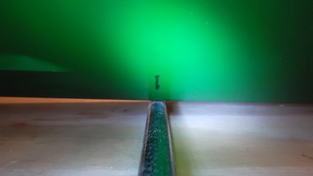

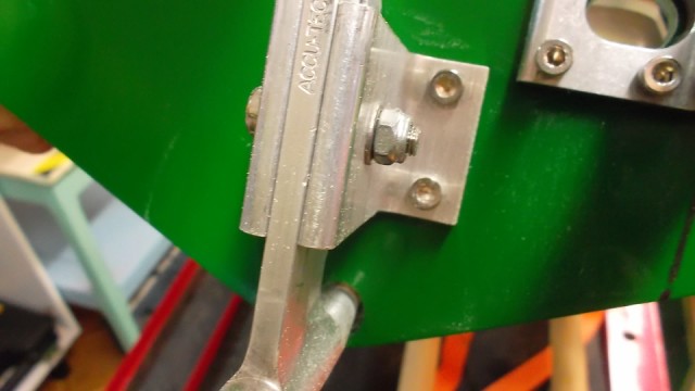

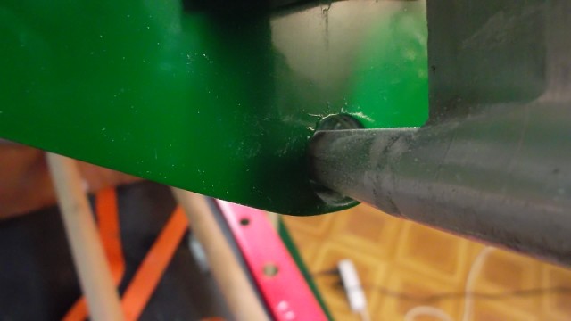

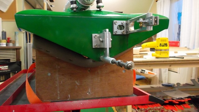

                              • Her kan du se Harald.Hullet til struten er sånn passe stort mener jeg.Båten synker ikke så fort,og den kommer til å lense bra. .Når jeg løsner litt på t-bar,så er det "trinnløs" justeringsmulighet på struten opp/ned, + og minus.

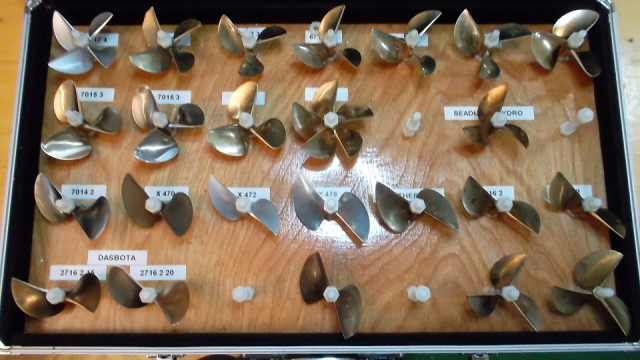

                                Kofferten med "Vissper" begynner å komme seg,og det er kommet noen nye som skal bli spennende å prøve til våren.
