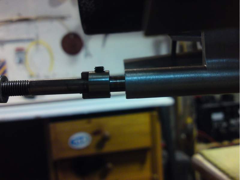

                      • Hei.Jeg fikk en ny båt i hus for ett par dager siden.Bare lurte på hvor mye klaring dere bruker mellom teflonskivene og strutt?
                        1/4 flex rund i enden.

                          I følge bildet ditt bør du ha en messingskive mellom drivdogen og vel 3-5 mm. klaring derfra til strutten, vil jeg tro

                              Klaringen skal være tykkelsen på flexen. Det er reglen når du har klemmkobling på motoren.

                              • Ok....Klaringen mellom drivedog og strutt er nå 6,3mm når flexen bunner i klemkoblingen.
                                Prinsippet er vell å fylle opp med messing og teflonskiver slik att flexen IKKE bunner i klemkoblingen.
                                Meningen med skivene er vell att thrusten skal være på strutten,å ikke på veiva....?
                                Jeg kan nok ringe Ellingsen,men jeg forstår det slik att han er meget opptatt nå i julestria.så jeg gidder ikke å plage han nå. Heller plage dere her på forumet
                                Jokko: Denne skuta har du sett før ?!!..Nyydelige former
                                Anyway: -Fint hvis noen kan forklare litt nærmere ang.montering av flex og dette med skiver mellom drivedog og strutt osv..
                                Mvh.Ken
