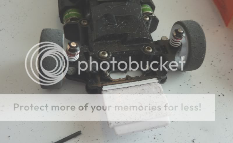

          Edit2: Nå kjørte jeg på samme Kyosho dekkblanding, men med mønster på. Fortsatt så ser det ut til at den Ferrari'n min er amerikansk, for den ligger bredt igjennom svingene. Stikker fortsatt av til venstre ved gasspådrag, slik den gjorde når jeg var hos Rune sist.
          • Merkelig det der at den stikker til venstre. Eneste jeg kan komme på nå, er om du tighter drive-doggen på venstre side for tett intil motorfestet.
            • Ah, det har jeg ikke prøvd.
              Kanskje det kan hjelpe.
              Forresten, jeg har slitt med "senderen" min siden jeg byttet motorfeste, dritten ville helst kjøre bakover. Da gikk det mye greiere når jeg byttet om motorledningene gitt.
              Men jeg må si bilen gikk bra til å bare kjøre i revers... hihi
              • Det hjalp ikke noe spesielt å løsne på drive-doggen.
                Spinner ut for det. Blei kanskje litt bedre??
                Men uansett, jeg testet jo såklart, følte jeg hadde noen gode runder, helt til jeg liksom ikke fikk samme responsen fra bilen.
                Skjønte ikke helt hva som skjedde.
                Når jeg da tok pitstop, så skjønte jeg at "noen" i teknikerstaben min ikke hadde gjort jobben sin...
                Ikke rart den oppførte seg rart på slutten der.
                Sitter igjen med følelsen av at jeg ikke har grep bak. Har skikkelig amerikansk kjørestil med rompa ut i hver bidige sving.
                • Ække så nøye med disse øvre bærearmene vel
                  Diffen tar like mye på begge sider? Motorfeste og t-plate er bytta, så det kan ikke være det. Er sidedemperne dine like? Ikke en som er tom for olje eller noe sånt?
                  Ikke noen motorledninger som begrenser demping?
                  • ja
                    Det er riktig
                    • Jippi. Hva er premien?
                      • Gratis kjøring på S.A.R.S Racing Field.
                        Men tilbake til blodig alvor, siden jeg skar meg i tommelen.
                        Motorledningene ser ikke ut til å butte i noe.
                        Sidedemperene er jo bare smurt opp med gugge og de beveger seg fint begge veier. Ser veldig likt ut også.
                        Men det 94mm karosseriet hindre jo en del demping opp og ned, men det veit du jo om.
                        Kan det være fett eller mangel på sådan i diffen?
                        Den var jo slik med 98mm karosseriet også. Diffen og sidedemperene har jo ikke blitt endret på, så det kan jo såklart være det?
                        • Bytt side på bakhjula.
                          Prøv en annen T-plate.
                          Prøv å legg en liten shim som ekstra preload foran på den siden som griper for mye.
                          Men først: juster mer preload på motsatt side bak. Halv turn eller så. Slakk så andre siden tilsvarende.
                          • Men det er jo ikke konsekvent.
                            Den trekker ofte ut, men ikke hver gang.
                            Skal se hva jeg har liggende her, kanskje jeg får testet litt
                            • Aha!
                              Da kan det høres ut som at et lager i diffen eller i motorfestet er gåent. Sjekk også lageret i bakhjulet.
                              • Jasså....
                                Men da må du sende meg noen deler som jeg venter på.
                                Eller kan det være gummi i dem slik at det kanskje kan lønne seg å rense lagrene?
