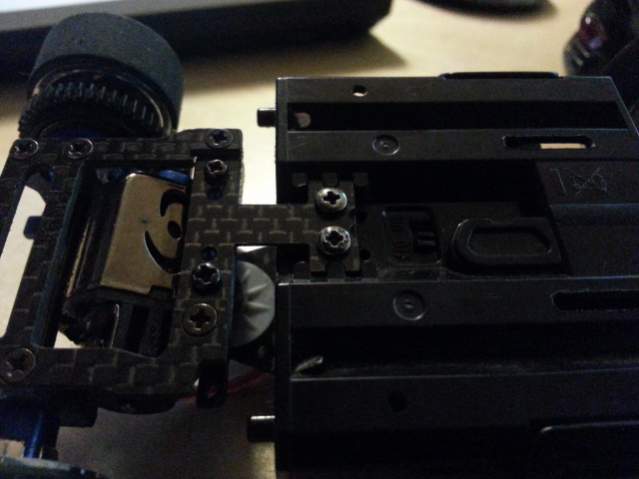

      Når H-plata flytter seg sideveis i festet på chassiet, vil det da hjelpe å bytte til aluminiumfeste?
      For å blir kvitt slarken?
      • #78
        Flytter seg sideveis, eller vrir seg?
        Min vrei seg til jeg bytta til dette festet. Så jeg vil si at det funker...
        • #79
          Eh, det blir vel egentlig at det vrir seg.
          Altså at H-plata kan beveges litt i sporet på chassiet. Slik at det blir forskjellig wheel base på hver side.

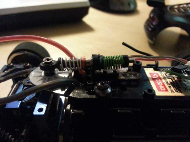

          Når det gjelder PN sin toppdemper, hvordan har du justert den zabbe?
          Du har ikke et bilde liggende av den som jeg kan få se.
          Gjerne litt "close up".
          Synes det er for lite vandring i den jeg har forran meg her.
          • #80
            Er i stor grad hvilken demperplate du bruker, som bestemmer hvordan du får justert toppdemperen. Husker ikke helt hvordan jeg har det nå. Har du mulighet for å legge ut bilde? så skal jeg se på det med en gang...
            • #81
              Slik ser det ut
Name:	2012-12-18 15.12.05.jpg
Name:	2012-12-18 15.12.27.jpg
              Skjønner du noe av det??
              • #82
                Ser ut som du må slakke den sorte rebound mutteren. Og flytte festet lengre fremover.
                Du må også bruke kortere reboundfjær. F. eks. den som følger med dempern.
                • #83
                  ah, ok.
                  Da må jeg få med meg den fjæra.
                  takker
                  • #84
                    Da blei toppdemperen justert. Meget bedre.
