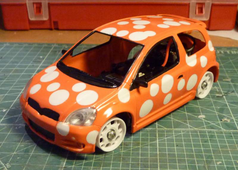

                            • #89
                              bare litt igjen nå....
                              • #90
                                Tjihi! Den var nusselig
