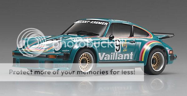

    Vi ønsker nå litt forandringer og dermed en bil som er litt anderledes å kjøre i forhold til 98mm bilene som vi kjører i dag.
    Derfor faller valget på RM bil og da kan det bli skikkelig artig med en Porsche Cup.
    En smal MR-03 med luftkjølt motor i hekken. Blir ikke særlig mye råere enn det.
    "Kravene" er:
    Kyosho Mini-Z MR03 Chassis Set, eller MR-01, MR-015, MR-02**
    Kyosho Mini-Z MR015/MR03N RM Porsche 934 RSR Turbo White Body Set eller lignende 934'r
    Fronten, her kan man f.eks. bruke:
    PN Racing Mini-Z MR03 SCC Front Extra Long King Pin (2 pcs)
    PN Racing Mini-Z MR03 Front Suspension Low Down Spring Set (5 Pairs)
    Rompa, kan man f.eks. bruke:
    PN Racing Mini-Z Precision Gear Differential 64P 53T
    PN Racing Mini-Z PNWC 70 Turn Offcial Stock Moto
    PN Racing Mini-Z MR015/MR02 RM Motor Mount (Orange)
    PN Racing Mini-Z MR03 High Clamp Force T-Plate Mount (Orange)
    DPS er tillatt

    Tanken var at disse modellene var "godkjente". Alle er Narrow og alle bruker RM motorfeste. Men vi her starter med 934 her.
    Hvis du skal kjøpe et ferdig lakkert karosseri, så er det ofte støpt i farget plast. Denne plasten er veldig sprø og du må regne med sprekker og annet som knekker.
    Men alle finnes i nytt hvitt karosseri som ikke er satt i sammen og som burde lakkeres.
    Disse karosseriene er bedre å bruke til dette formålet.

    Generelt karosseri:
    Dette skal være orginalt utvendig. Ingen ekstra hull eller modifisering av hjulbuer.
    Du kan fint trimme vinduet i taket innvendig for å lette bilen for litt toppvekt.
    Det skal være orginale ruter og ikke lexan.
    Ikke lov å sette på vinger eller annet utstyr som ikke følger med karosseriet.
    Smådetaljer som vindusviskere, eksospotter og speil må ikke settes på, men det oppfordres til det for å få skalalikhet.
    MR-02 kan brukes med smal front.
    Felger/dekk skal IKKE stikke utenfor karosseriet. Unasett hva slags chassi du velger
    Jeg endrer på denne etterhvert som jeg finner ut hva som passer.
