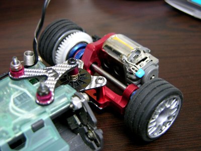

                  Passer dårli da men hvordan fester man dps på motorfestet Lasse linket ?
                  • #55
                    Samme som på Atomic festet.

                          Sitter å venter litt jeg også. Men savner en demping i rompa som kan brukes. Der er jeg skikkelig i tvil.
                          Skulle gjerne sett på atomic sin løsning. Men liker veldig godt den dps løsningen hvor dps havner langt ned.
                          • #59
                            Gikk for 3racing dps, får se hvor dumt eller smart kjøp det var !
                            Den dropdown løsningen, til atomic, ser skikkelig sexi ut.
