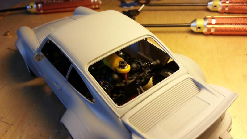

Name:	2013-08-20 18.44.46.jpg
                      Ikke mange Porscher med hjemmelaget tri-demper.
                      Spørsmålet er vel om det fungerer.
                      • Oioi!
                        mer detaljer, vær så snill...
                        • Atomic, Kyosho, Reflex and PN have all been a parts of this journey.....
                          Now to the paint boot!
                          • Toppløsbilde først
                            • Ikke mange porscher med tri-demper i det hele tatt, tenkte jeg. Går den under der bak? Eller må det bli et lufte hull
                              • Det er ikke lov med luftehull i karosseriet i denne klassen.
                                Atomic sin tri-demper for 86mm blir ikke laget lengre og jeg har ikke funnet den på nett.
                                Da må man lage selv og håpe det blir bra nok.
