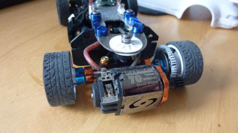

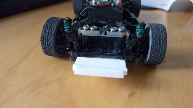

                        Orginal narrow nedre bærebru, exstra long king pins, Reflex øvre bærebru og Reflex korte a-armer. PN korte MR-02 fjærer. Har senket karosserifeste en del også

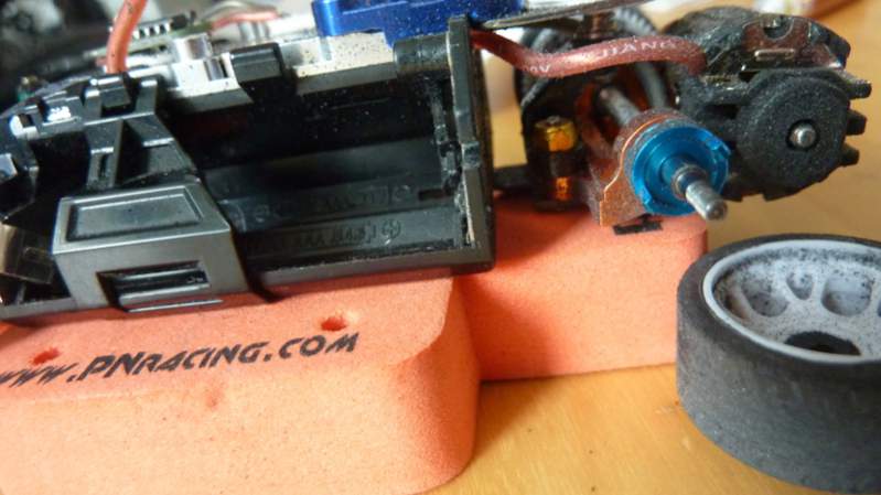

                        PN RM motorfeste, "spesiallaget diff", Atomic LM DPS, PN #3 RM t-plate, PN 70T motor

                        Har brukt den orginale RM stanga til å feste den orginale toppdemperen. men så har jeg kuttet vekk alt som skal til for at DPS skal sitte bra.

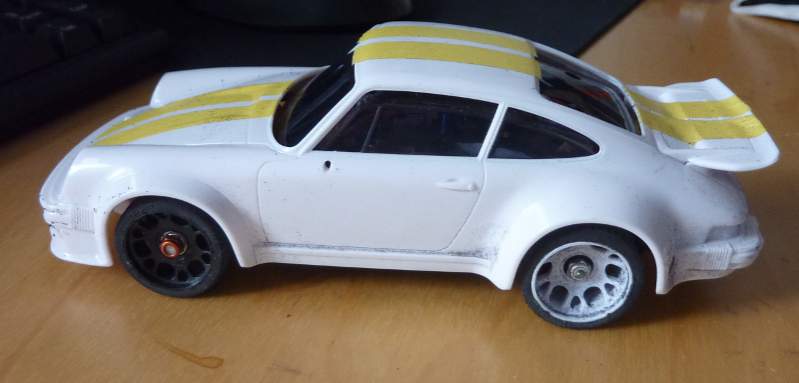

                        Har ikke hatt tid til å lakdere enda, så det blei tape....
