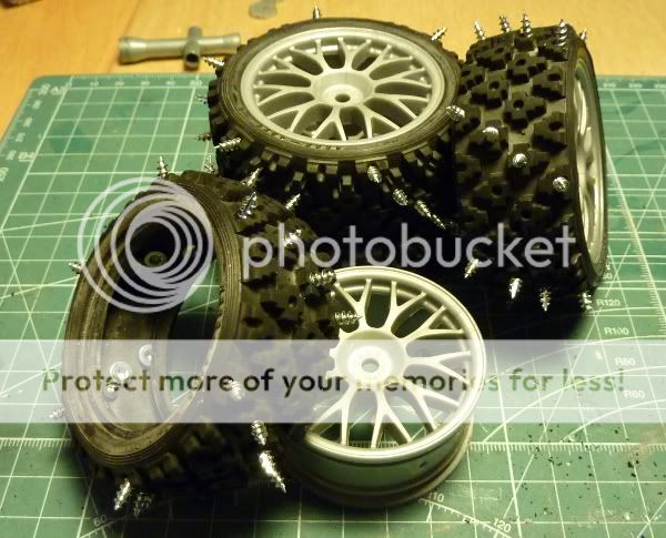

                        Så nå må jeg "skynde" meg med å få ferdig piggdekkene og få testet den på isbanen.

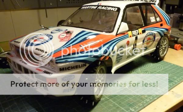

                          Kommer til å ødelegge dette karosseriet helt med piggdekka ihvertfall...
                            Det blir jo tøft da! Kunne du ikke bare hatt et par skiver på innsida for å få dem kortere?
                              HAHAHA
                              Du aner rett og slett ikke hvor mye jobb det var å få i 96 skruer i de dekka du. Hvis jeg i tillegg skulle ha skiver på, som tar ca 2-3 millimeter, da hadde det blitt jobb da.
                              Nei takk.....må se om jeg klarer å skaffe noen skruer fra et annet sted en Clas, biltema, Maxbo eller Jernia, som er de stedene jeg har vært på. Undersøkte også i butikken til Wurth, men de hadde ikke mindre inne. Men de kan visstnok skaffe i følge "noen".
                              I etterkant, så skulle piggene da ha vært 10mm og de skulle vært på annenhver rad og ikke hver tredje. Men det gjorde vondt nok å få på dekke som de er nå så....
