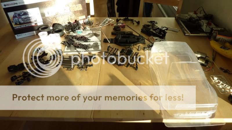

    Her er alt pakket ut:

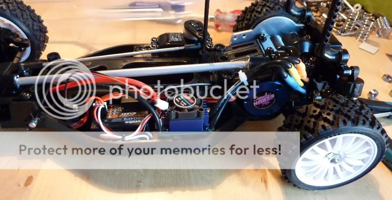

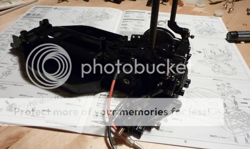

    Så fikk jeg satt sammen diffen bak. Nå var jeg veldig klar for ikke å gjøre feil, siden det blei så veldig feil på forrige bil:

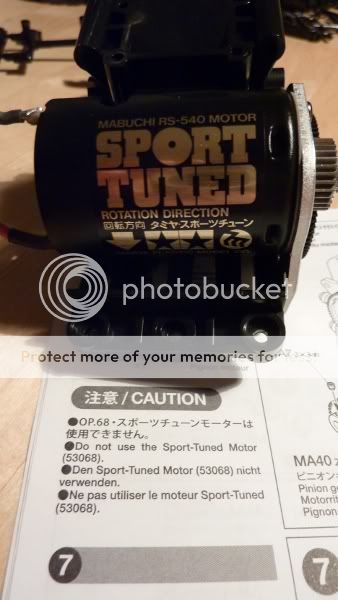

    Litt artig var det jo når jeg satt i motoren og fikk se dette....
    Så blei badekaret festet til bakre diff:
    Da var det bare å begynne på fremre diff:

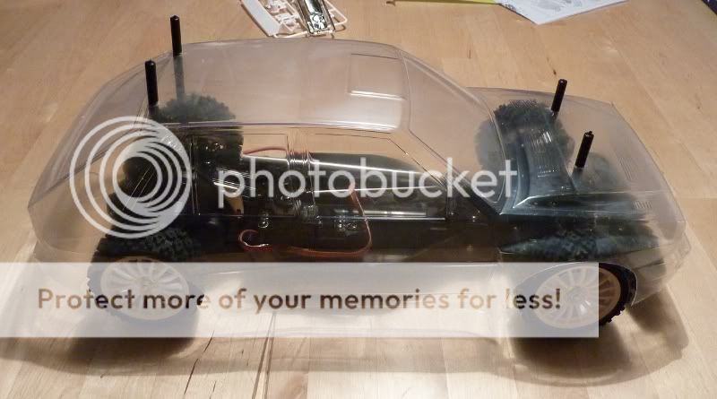

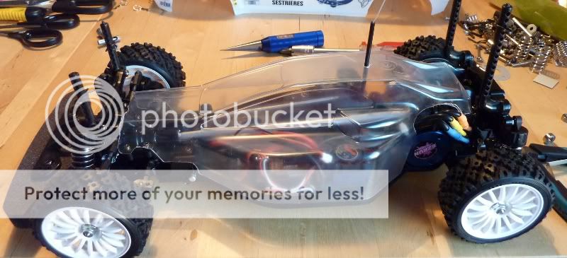

    Til slutt blei demperene og karosseriet tilpasset. Så nå blir det kanskje snart litt kjøring.
    Virker veldig bra dette chassiet. Det er ikke kulelager til styringen, så jeg måtte skaffe meg 2 stk 5x8x2.5mm kulelager som jeg kjøpte til TA05v2 sin styring. Hadde 2 fra før, så det er bare 2 jeg mangler.
    Ellers er bilen fullt kuellagret.
    Har benyttet meg av 60mm dempere istedetfor de 55mm orginale, samt det mykeste oppsettet jeg klarte å få til med delene jeg hadde.

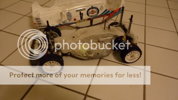

    kjøpe DF03 karosseri som skal brukes som deksel.
    Da blir det seende slik ut

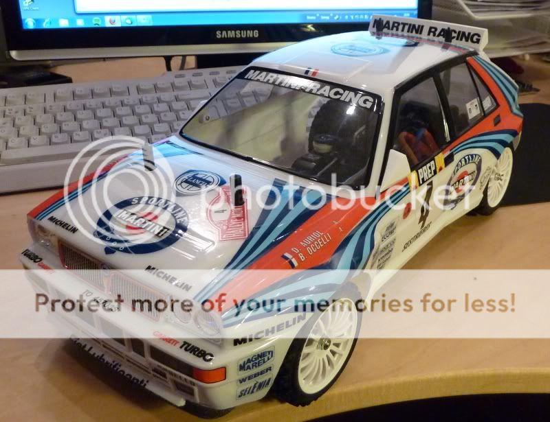

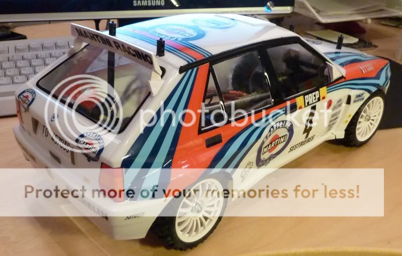

    Bilen går bra. Det er ingen vanvittig fart på det glatte føret, men det blir nok en knall rallybil.
    Masse punch fra første stund.

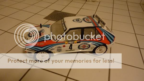

    Dette blei ikke bra. For mange klistremerker som er festet skeivt og for mye rart. Samt at da karosseriet sprakk. WB er også feil...
    Men dette blir det første karosseriet jeg ødelegger med denne, så pytt pytt. Skal nok klare å ha det gøy for det.
    Drit fornøyd med Drak Impact karosseriet, da bilen var knusk tørr inni. Litt mere spent om den takler varmen på sommeren.
    Dette var uansett gøy. Må bare huske å lime dekka snart og kutte noen body posts.
