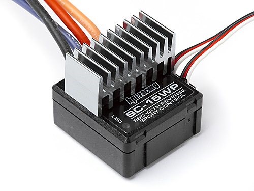

                Hobbywing har en børste ESC som ikke koster formue. Denne tar 2-3S og går utifra det an en lipo cutoff er til stedet. Denne skal være vanntett også. Har ikke peil hvor denne kan handles.
                • #83
                  HPI sc-15WP.
                  Grom "alt mulig ESC" for børstemotorer.
                  Vanntett, lipocutof, bec, dragbrake. Koster drøyt 400 spenn på elefun.
                  Min nye favoritt ESC. Har en i cc01 pga dragbrake, en i M-chassis pga lipocutof og bec, kjøper en til hver gang jeg er nedover
                  Reversable speed control. Use with brushed motors down to 15 turn.The waterproof SC-15WP electronic speed controller features a LiPo battery cut-off to make your driving time safe as well as f
                  Har også justerbar throttle-kurve, Justerbar effekt både på brems og revers.
                  Eneste som er litt kjipt er at selvom esc'en er vantett, så ser det ikke ut som bryteren er det. Og prog "interfacet" sitter i bryteren. Er nok et luretriks for å kunne selge ESC'en som vantett...

                  • #84
                    Har en sånn en selv i skuffen, NiB. Kikket litt på manualen og den ser veldig knotete å programmere? Heldigvis står den på lipo per default så da slipper jeg å tukle med den. Piiip programmering har jeg aldri likt
