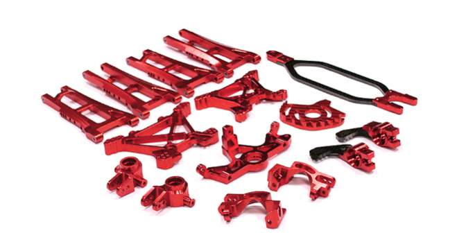

              Ville ikke det fungere??
              har gått for denne pakken bare i annen farge

                Det svake punktet blir bulkhead fremme og bak, der boltene som holder A-armene på plass er festet, eller selve boltene. Er bare plastører på dem og jeg har sett/erfart skader på begge deler med original plast. Med helt stumme aluminiumsdeler vil påstanden bli langt større enn det igjen. Myk RPM-plast som flekser og absorberer støt er tingen, så lenge man ikke driver med racing vil jeg tro...
                • #38
                  Oki, får et sett med rpm armer så får vell bruke dem Men det andre som akselholdere osv er jo eldig svakt, så blir vell og bruke alu der Ser traxxas selger de som orginale deler så må vell gå bra og bruke de

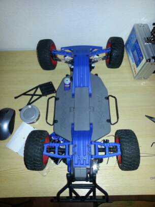

                      Satte opp slashen men full rpm pakke i dag Blir vell rpm på stampeden også, så jo veldig bra ut Litt alu blir jeg nok og ha uansett, men etter som jeg skjønner så forflytter jeg bare problemet med og kun bruke alu.. Vil egentlig bare ha en bil som ikke går i stykker hvær gang jeg kjører

                        Bilder mann, vil jo se
                          Må få meg noen andre dekk og felger.
