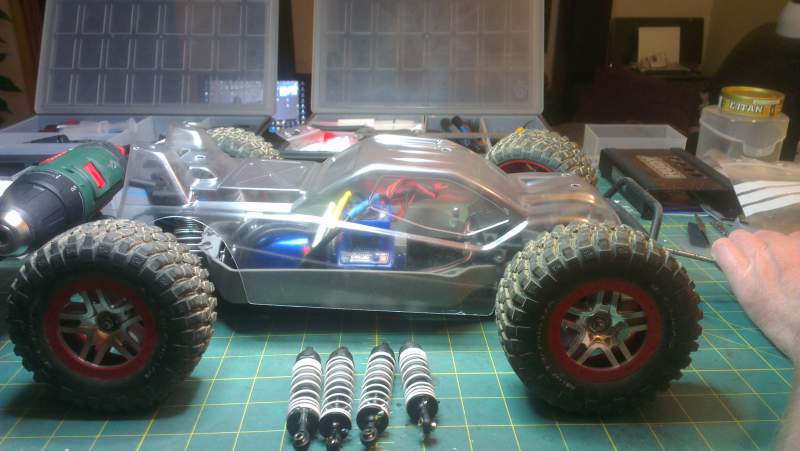

                            Ett lite 'Off topic' bilde av mitt 1/10 Traxxas Truggy-prosjekt (Stampede chassi) prosjekt:
                            Ett artig lite prosjekt av 'til overs' Slash deler og Stampade chassis som jeg pusler med når jeg har litt tid.
                            Dette blir en Truggy med Ofna 1/10 Truggy karosseri. Vinge og feste fra Hot Bodies Lightning serien. Standard Velineon motor og VXL ESC.
                            Og Proline dekk av noe slag når den er ferdig for bedre feste. Ser for meg at fargen må bli noe i nærheten av giftgrønn på en slik sak.
                            Kilder:
                            Bilen blir altfor høy, så det blir modding av originale Slash front-dempere eller modde tårn om jeg skal bruke mine Slash Proline Power shocks for å få bilen ned på en akseptabel CG.
                            Tror dette kan bli en artig Stampede
