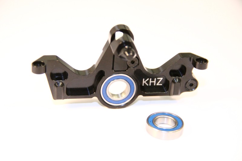

                King Heaedz Aluminium motor mount. I tillegg til at den er mer solid enn plastversjonen (kan visstnok smelte) som følger med har den et større og kraftigere hjul-lager.

                Du kan også vurdere å oppgradere til en E-revo slipper clutch da blir det bedre å justere stramheten samt at større --> kjøligere. Det har jeg gjort og den passet fint i Stampeden.
                  Jeg har kjøpt en billigere versjon fra rcmart.com til min Slash, men har ikke fått testen den ennå. Samme dim på lageret som King Headz. 19x5x11 om jeg husker rett og den dimensjonen kan man kjøpe skikkelig kvalitet fra SKF og andre seriøse leverandører, i motsetning til jalla-lagrene som kommer fra Traxxas. 6700ZZ eller 6800ZZ tror jeg SKF kaller det lageret. Fås både med metall og gummitetting.
                  Det originale lageret holder noen få batteripakker på min Slash og noe lengre med noe tetting rundt midtakslingen i front av bunnplate, men har fremdeles ikke havarert på Stampeden. Merkelig nok.

                      De fra Traxxas er også "lukket" med gummitetting. Men det kommer dritt inn likevel og dette lageret er utsatt og hardt belastet. Original dim får du ikke hos andre enn rc-spesialister tror jeg. Du bør tette rundt mellomaksling med et eller annet. Finnes mange forskjellige løsninger for å jukse det til.
