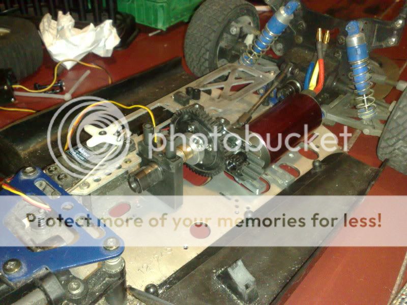

                Litt oppdatering
                Nå har jeg fått motorfeste til børsteløs motoren.
                Det fulgte faktisk med pinion til motoren som passet til KYOSHO spur drevet jeg allerede hadde på nitro bilen
                Så dermed må dem 2 spur-drevene jeg bestilte (300,-) gå rett i dass hehe..
                Har noen bilder:
                Har ikke testet bilen utendørs enda.
                Har heller ikke revers, siden nitro bilen hadde kun drift forover :O
                men tipper jeg fixer dette lett med en skrue tvers igjennom akslingen.
                Har testet bilen litt på gulvet, å den spinner røyk fra alle 4 dekkene når jeg gir full gass mot veggen hehe ..

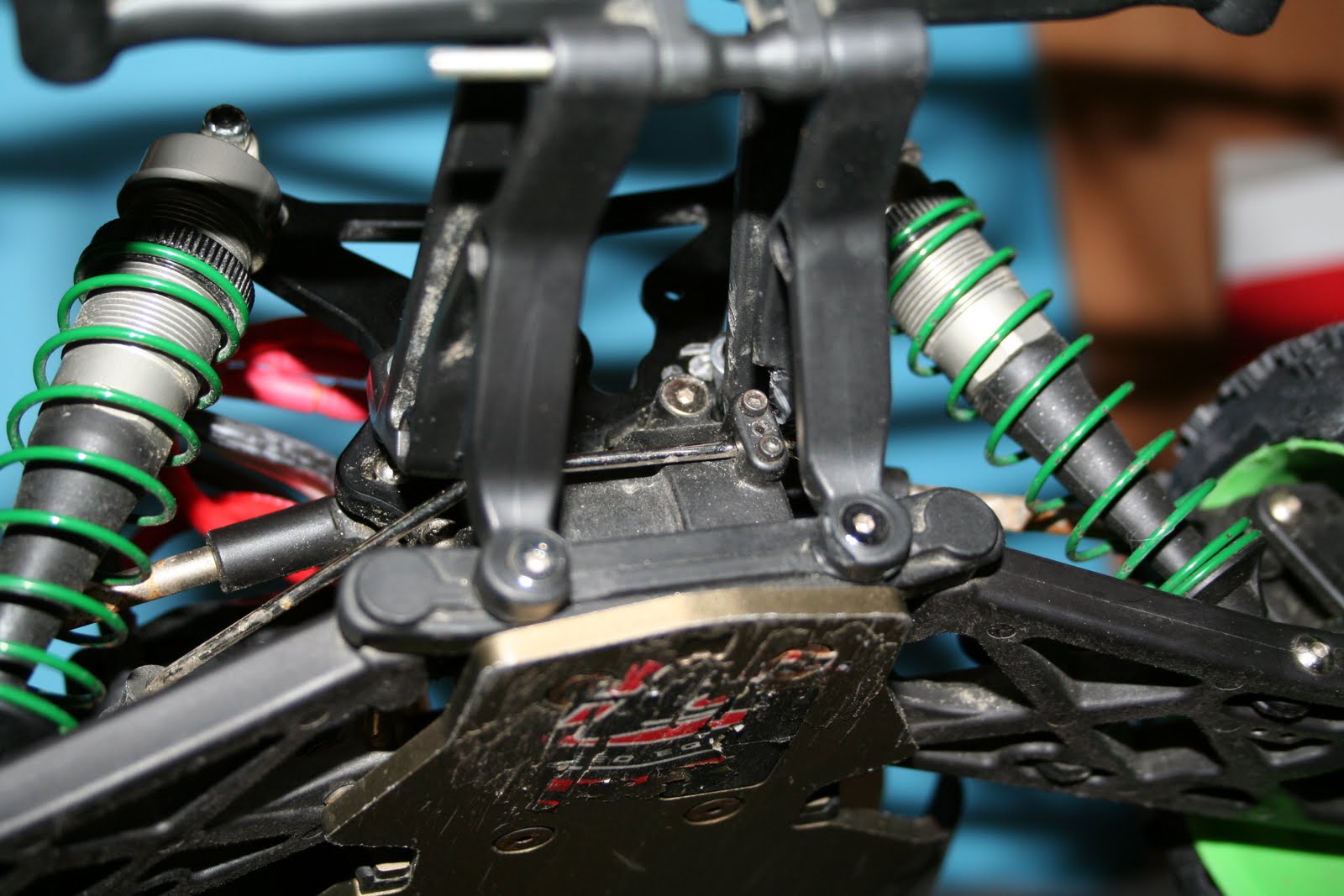

                  En liten oppdatering på min bil. Nye hjul + dekk. Skal montere fangerne så snart jeg får tid til det. Rc har ikke akkurat vært en pri nå i vinter. Spes med all den bajse snøen som er her i Bergen. Men tar det en av dagene tenker jeg.
                  Hpi baja 5t, 30.5 pro mod, kraken class 1. http://www.facebook.com/groups/393657427374810/ rc gruppe for folk i Bergen.

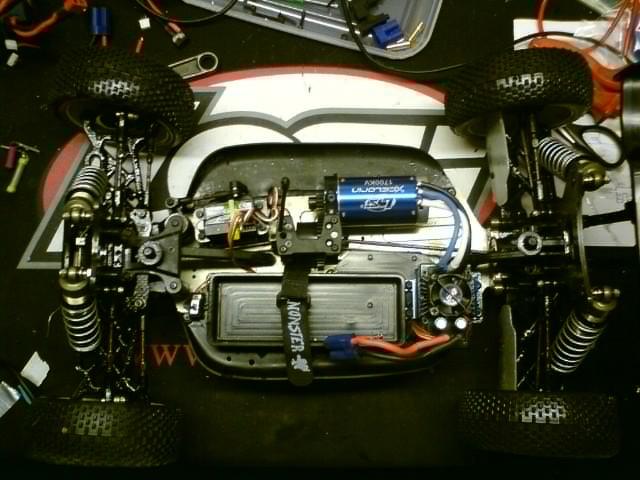

                      Japp da har jeg festet fangerne på eight'en. Og det ser rimelig bra ut syns jeg. Front fangern er ikke 100% ferdig, men det kommer jeg tilbake til.
                      Måtte lage et nytt hull på høyre siden for å få plass til vinge festet også.

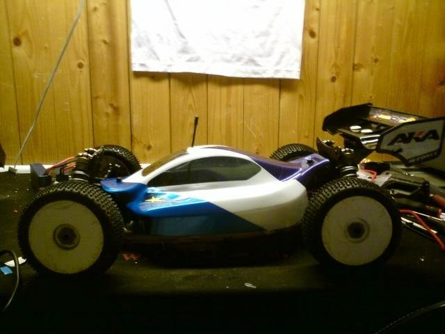

                        Her min sønn sin nye bil som han skal bruke når våren kommer.
                        -Bombk-
