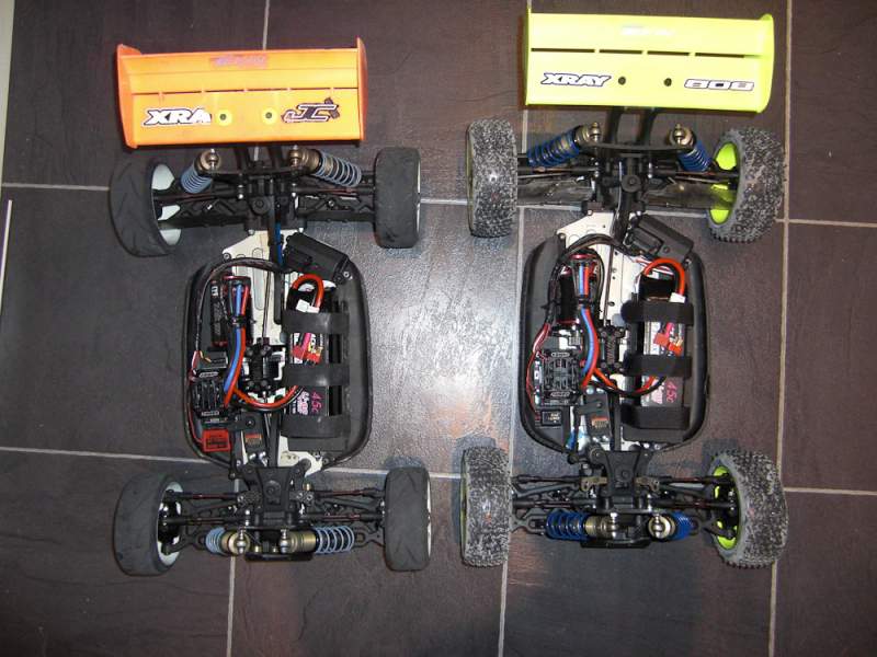

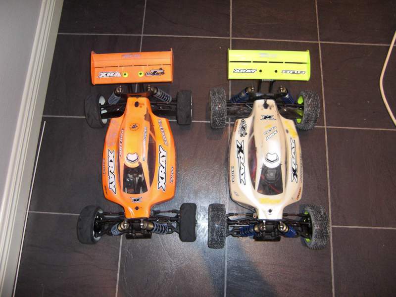

      • Xray 808E. Ny layout for elektronikk

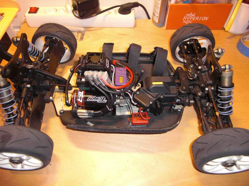

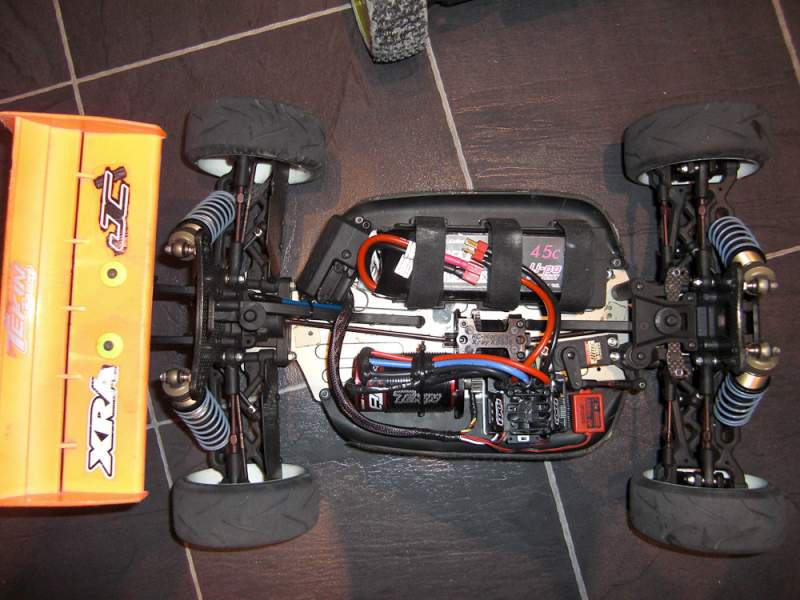

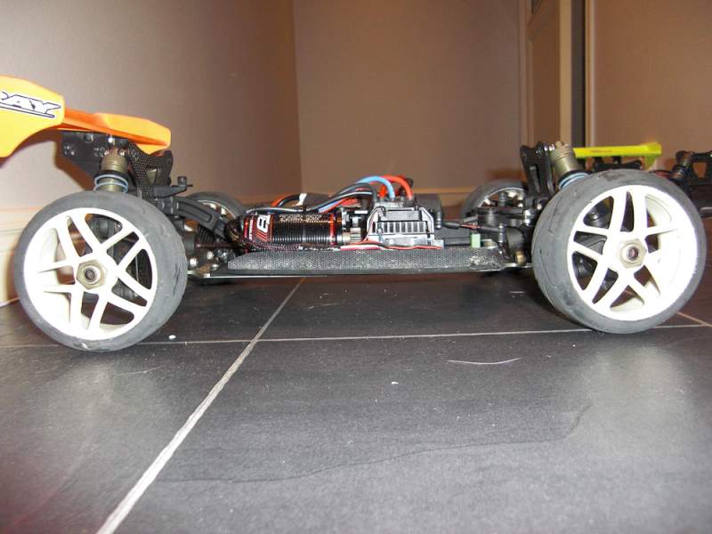

        I mangel på (eller til tross for) bedre ting å gjøre satte jeg denne våren i gang med å bygge om Xray 808' 09E'en min. Bilen ble, som enkelte kanskje kjenner til, alt som ny konvertert direkte til elektro (se bla. post #24 og #25: http://forum.radiostyrt.no/vb/showth...-Elektro/page3). Jeg følte imidlertid at jeg kunne forbedre vektfordelingen ytterligere samtidig som jeg fikk tyngdepunktet noe lavere.
        De første to bildene under viser bilen før ombyggingen. Den er noe endret fra bildene i linken over ved at bla batteriet er flyttet lengre framover og at kabelføringen er endret noe. Den er avbildet med gatedekk, men det er selvsagt bare for testing inntil banen åpner.

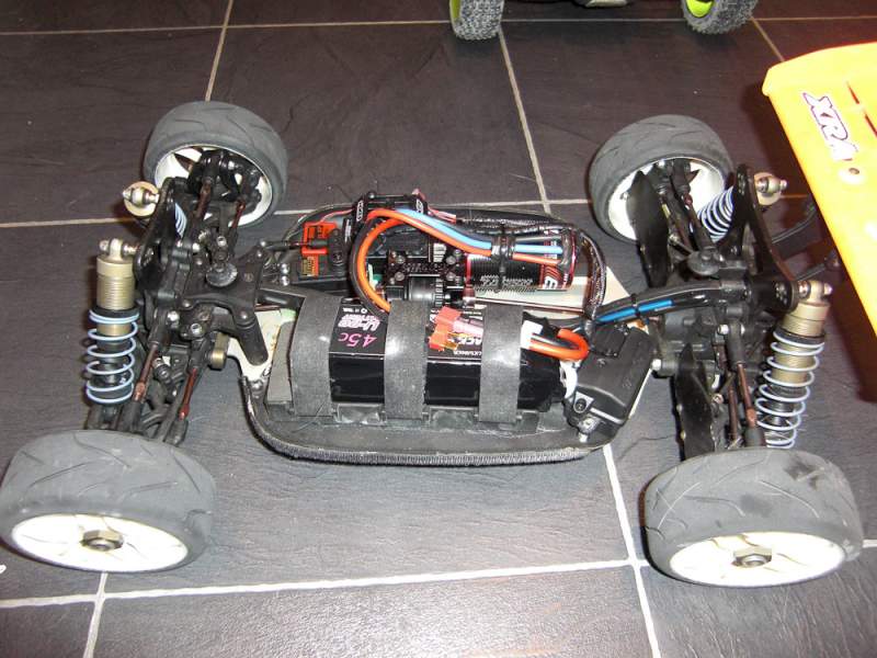

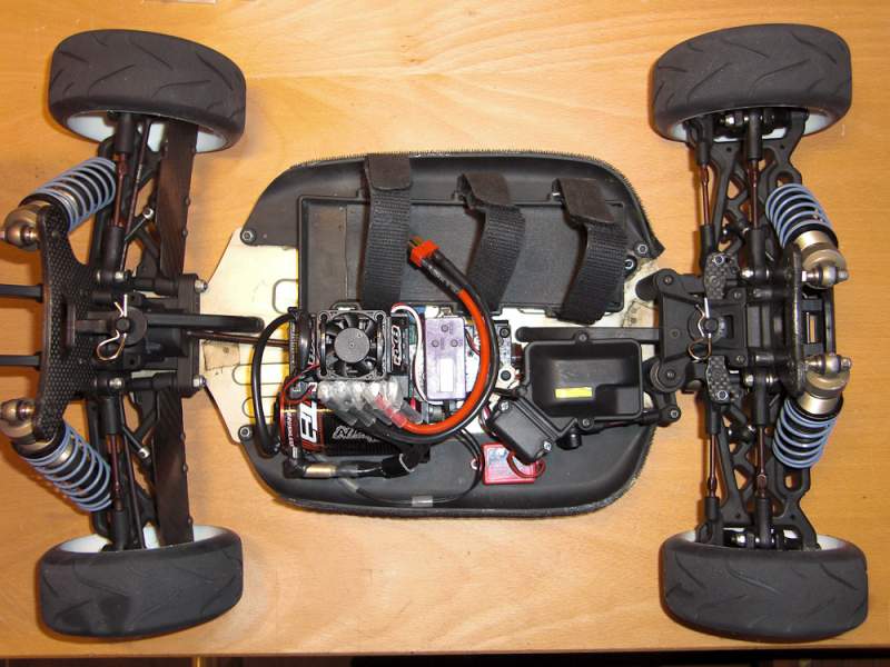

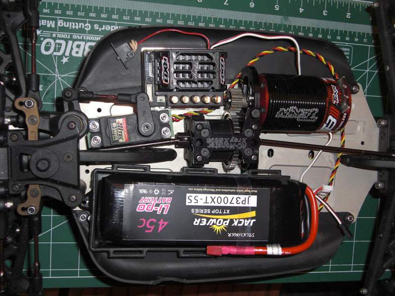

        Nå foregrep jeg egentlig begivenhetene noe da det har seg slik at jeg sist høst skaffet en til identisk bil (brukt nitrokjørt) i tilfelle Murphy skulle være ute (ref. Murphys lov). Sistnevnte bil er heretter referert til som bil #2 og denne ble først konvertert og satt opp med ny layout. Begge bilene er imidlertid identisk satt opp med bla. Tekin RX8/T8 1700kv og 5 celler lipo. Det er benyttet HS5955TG på styringen.

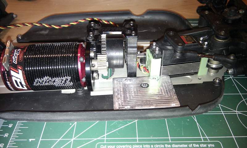

        De neste bildene viser bil #2 på forskjellige stadier i konverteringen. Plate for feste av ESC er frest ut med en nyervervet CNC router i fly-aluminium (2024 T3). Det samme gjelder det vertikale servofestet, men dette ble frest i plast. Chassis er boret og forsenket der det var nødvendig.
        Resultatet ble ganske så bra med tilnærmet identisk vekt for hjulene på samme akse. Det skiller ikke mer enn 10-20gram per hjul, noe som er rimelig bra på en bil som veier 3500 gram kjøreklar! Utover rimelig god balanse sideveis er det også god balanse mellom foran og bak med ca 48.5% foran og 51.5% bak. Det er fremdeles gode muligheter for justering med å flytte batteriet.

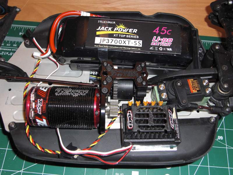

        Etter dette fikk også bil #1 samme layout på elektronikken som bil #2 (bilde 6 og utover).
        Avbildet er også Jack Power sine Nye 45C pakker (Hobby24.no). Disse har jeg stor tiltro til etter å ha benyttet 35C 2s varianten i touringbilen denne vinteren.
        Har en liten quiz til kjennere av Xray 808. Dere vil kanskje finne noe rart med «innfestingene» til bakstillingen på den ene bilen (bil #1)? Har gjort en modifikasjon her. Dette kan ses spesielt fra bilde 6-7 og utover. På bilde 9 ses begge bilene samtidig. Stikkord er stivhet (eller mangel på sådan)........ Den andre får samme behandling når delen(e) kommer.

        • Herlig, en perfeksjonist altså
          Nyyydelig!
          XB9E & Hacker 6S | MBX6e Tekno V4 & Tekin 6S | XRay T2 | Ass B44 | Axial SCX10
          • Takker. Har det av og til slik at jeg føler noe kunne vært gjort anderledes/bedre og denne gang en tok jeg meg tid til det. Om det var et klokt valg finner jeg vel ut om når jeg kommer meg på land om en uke
