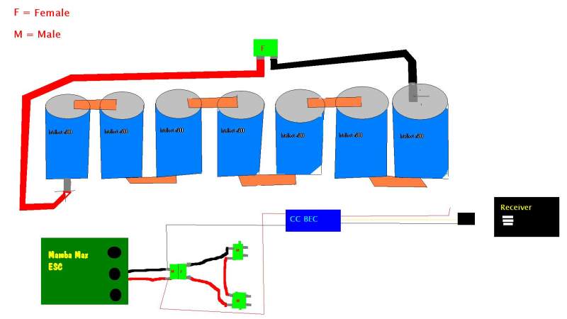

                    Jeg har også E-revo men har ikke fått den kjøreklar enda pga lodding av baterier, lodding av deans på 8000mah lipo batterier, venting på Mamba ESC og Medusa 2000kv motor osv!
                    Menmen, får den nok klar om ikke så lenge!
                    Du har ikke noen tips til hvordan jeg skal lodde ESC for å få mulighet til å bruke dual batteries uten å lodde batteriene i serie, bare ha to kontakter på esc!?
                      Hei og grattis med kul bil dal!
                      Ja det vanlige er å bruke en overgangskontakt, dvs koble sammen 1 hokjønnskontakt til 2 hankjønnskontakter, nesten som en splitter men ikke helt.
                      Får f.eks. kjøpt slike til startbokser. Du kan ta en slik en og bytte plugger på eller lage en slik "splitter" selv.
                      Koblingsbeskrivelse:
                      Kontakt A: Hannkjønn og kobles til kontakten for batteri A.
                      Kontakt B: Hannkjønn og kobles til kontakten for batteri B.
                      Kontakt E: Hokjønn og kobles til kontakten mot ESC.
                      Disse kontaktene er nå løse og skal sammenkobles på følgende måte:
                      * kontakt E- kobles med en sort ledning til kontakt A-.
                      * kontakt A+ kobles med en rød ledning til kontakt B-.
                      * kontakt B+ kobles med en rød ledning til kontakt E+.

                          Originally posted by Ev1er View Post
                          sorry skjønte ikke dette helt da : )
                          Det mest hjelpfulle for meg som passe nybegynner i elektro hadde vært ei paint-tegning med wiring diagram
                          Men jeg tror jeg fant det her: http://www.scriptasylum.com/rc_speed/_wiring.html
                          Ja illustrasjon for 2 batterier i serie tilsvarer beskrivelsen.
                            Fant en link til Deans Series Adapter...
                              lager selv vettu : )
                              Se tegninga jeg mekka i paint
                              -Even
