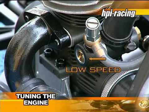

        Til slutt LES MANUALEN på innkjøring og tuning av motoren, før det er for sent. Her er også en god video fra HPI som kan gi deg gode praktiske tips:

              men jeg fikk stillt inn motoren sånn jeg ville ha den(sånn ca etter videoen over i tråden) men den vil fortsatt ikke bakke ordentlig på 0- throttle, må liksom gi litt gass for at den skal gidde å bakke. noen tips?

                    okei.... ehm.. er enda ikke blidd klok på hva de forskjellinge nålene heter. så hær er et bilde av mac star 28 6p motoren som sitter i bilen, håper noen kan lagre bilde og tegne inn hva de forskjellige nålene heter xD sry for spam men jeg finner det ikke ut.

                      Ikke juster den mens den står på ei blokk, du må kjøre med den for å vite hvordan den yter sånn at den får motstanden den skal tilpasses til. Hvis du gir gass og den ikke gir seg med engang er lsn sannsynligvis skrudd for langt inn slik at blandingen blir (lean/tynn).
                      Her har du hele manualen til motoren din:
                        oidaa, ehm.. va her den store skruen som er under hsn? xD har skrudd på den og trodde det var den som var lsn.... hoff og hoff..
                        men takk! skal huske på det!
                          Det er nok MSN som man ikke trenger å røre med mindre man er en nitrofreak Nullstill den asap så er du på godt spor igjen, den finnes bare på enkelte motorer. Hvis jeg har skjønt det riktig etter å ha studert den som var på min savage så justerer den balansen mellom når HSN og LSN slår inn. Men ingen grunn til å overkomplisere ting, og bare la den være i fred når du har fått nullstilt den Antar den bare skal være flush/kant-i-kant men gjerne sjekk det i manual.
