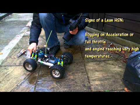

      Så nå skal jeg forklare hvorfor jeg sier at du kjører for rikt.Dette er da kun basert på hvilken innfo du selv har kommet med:::
      Som du selv sier motor kan tas på uten at du synes den er varm=Da er den for rik.Som Corvinus sier:kjør med bilen så den får motstand og riktig temperatur kan nås.Klarer du ikke å nå 105-130 grader på pluggen så er den for RIK i toppen,eller du kjører som en gammel dame
      Juster HSN litt ned/inn

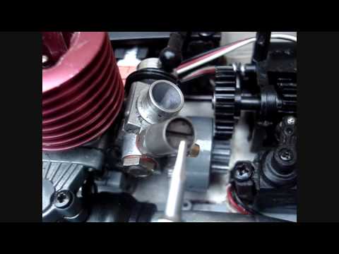

      Slå av motager/sender.Ta av luftfilter.
      Dytt der servoen dytter på tønna,juster gasstønna slik at den får ca 0,6-1mm åpning på øyemål.Skru på motager/radio
      og juster på sender slik at når du slipper gassen på kontrollen så skal tønna gå til dødpunktet,dit den ikke går lenger.
      Da er dette i orden.

          når det gjelder servohorn,sender og motor så skal det ikke være nødvendig å ha throttle på + på senderen konstant for å øke turtall på tomgang.Dette er bare når du skal ha en lettere start.
          Og da vil jo motoren også i værste fall kveles når du bremser da gass-spjeldet/tønna vil stenge idle åpning helt eller nesten.
          Dette er et tegn på at motor er stilt feil.
          Foreslår at du skrur av radio og motager,tar av luftfilteret og ser på åpningen nedi der.Juster den til ca 1mm.Dytt på baksiden av tønna der servostaget skal sitte/sitter.Da skal det fortsatt være ca 1mm åpning.
          Da vet du at 0 punktet er 1mm.
          Dette i seg selv tilsvarer en litt høy tomgang,veldig avhengig av hvordan lsn er stilt.
          Så kan du skru på motager og sender.Når dette er på så skal det fortsatt være 1mm åpning.Hvis du må justere veldig mye på senderen for å få til dette så er det bedre å flytte servohornet noen tenner.
          Servohornet skal stå slik at tønna har litt press mot dødpunkter på 1mm.
          Hvor mye press?
          ikke mere enn at den står i litt i spenn mot dødpunket,slik at når du blipper gassen ett par ganger så skal den stenge seg helt på 1mm åpning.Hvis den ikke går helt tilbake(1mm) så kan du juster dette på senderen,type 1-4 klikk.,litt ettersom hvilken sender du har.
          Hvis bilen da bremser så må du flytte på de sett skruene på bremsestaget til bremsene er frie.Her kan det være greit med littegranne dødgang.
          Så kan du hvis fjernkontrollen din har det justere epa/travel på servoen.Mange har mulighet til å justere dette uavhengig av hverandre.Feks på min har jeg ca 70% travel på gass og 40%på brems.
          Dette er for å spare servoene for unødvendig motstand.
          Feks så behøver ikke gassen gå lengre enn det tønna kan bevege seg.Når det gjelder bremsen pleier jeg å dytte bilen bortover på bakken mens jeg har full brems.Så justerer jeg utslaget slik jeg har full lock på hjula,gjerne slik at hvis jeg bakker tre klikk på senderen så er hjula nesten låst.
          Når du har fått til dette da kan du sette på plass filter og starte opp bilen.
          Herfra så kan du lese den andre posten min for riktig tuning.....lykke til

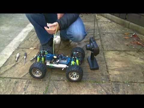

                her er vid av tuning av LSN
                ANSMANN VAPOR(hyllepynt)
                  her er vid av tuning HSN
                    her er en vid av hvilke nåler som er hva
                      sweet!
                      skal sjekke de ut
                        okei.... video 1 er akkurat sånn den bakker, alt for høyt turtall etter jeg stillte den. ikke vil den starte uten å gi mye gass, og flere ganger når jeg ikke gir noe gass mens jeg tar vekk glødern så dør den ut. det kom ikke noe særlig med røyk heller. så der for ga jeg opp i går+ det startet smått og regne.
