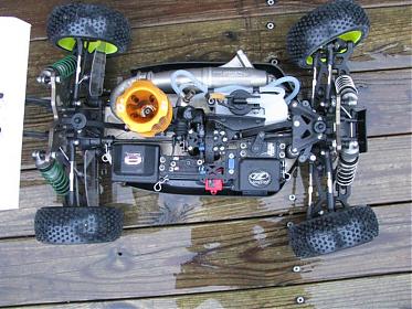

          • Vår ?!
            Så godt som klar for sesongen nå
            Motor: GoTech 7p
            Potte: 053 eller 2019
            Fuel: MRF Buggyrace
            Radio: Dx3R
            Styreservo: ACE 1015
            Gass/Brems Hitec 5955
            AMBrc

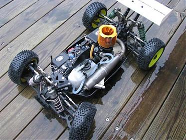

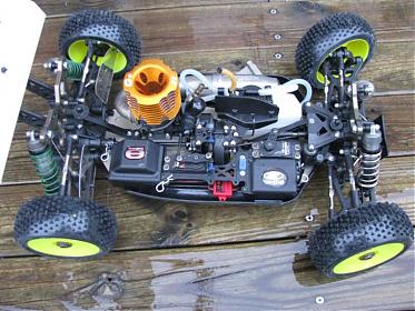

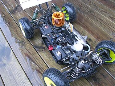

            Åssen står det til med bilene dere? Bilder?

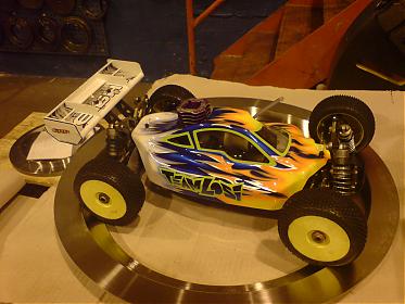

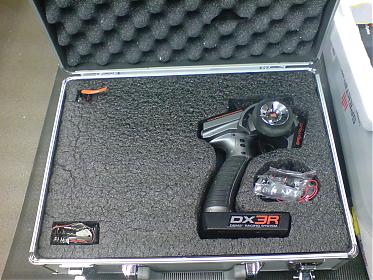

            • Her er bilen min og den nye kofferten til dx3r.
                Motor: GoTech 7p
                Fuel: MRF Buggyrace
                Radio: Dx3R
                AMBrc

                • Originally posted by Frode strøm View Post
                  Det var jo en finfin koffert... Fåes kjøpt på Smallsize denne eller?
                  Pris ?

                    • Flott koffert Flode
