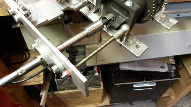

  • var vel det jeg å gjetta på når jeg studerte bildene. driver å klør meg no fryktelig i hue for tiden for å finne en måte å gjøre driv verket 1 cm. veit hvordan jeg kan slanke det 5-6 mm men de siste 4 grubler jeg mye på.. bestilte meg nye dog bones på onsdag, men glødehue jeg tenkte jo aldeles ikke på att lengden som var oppgitt var senter-senter krysspinn. jeg tenkte hele lengden, jæv** smart.. så nå sitter jeg med dog bones som er sånn ca 5mm for lange.. morosamt....
    • Eg måtte justera bikkjebeina på Focusen min littegrann for å få hjula innom karrosseriet og samtidig ha litt å justera på i hjulvinklane, det enda med at eg kappa utav det eg trengte frå drivakslingen, dreia ei hylse til å tre utanpå og sølvlodda dei isammen igjen.
      • har å vært inpå den tanken der å korte de inn, spørs om ikke jeg må få satt brodern i jobb igjen.. tror ikke jeg har verken kunnskap eller verktøy til å gjøre det sjøl. vil aller helst ha 5-10mm å gå på på bredda bak i forrhold til et karoseri, og det er jo 385mm.
        men får måle mere for å være sikker. ikke bare en ting man må tenke på:P
        • Det kan vera lurt å ha litt å gå på for justering ja, eg tok et par millimeter under totallengda eg hadde bruk for for å kunna gjera dette. Drivakslingane kan jo gli litt i koppane.

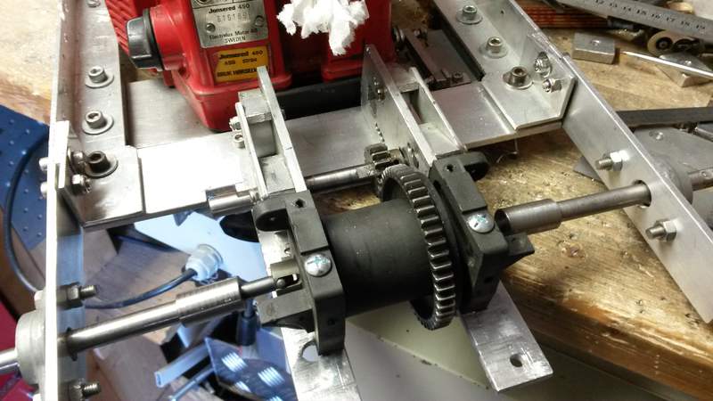

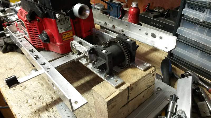

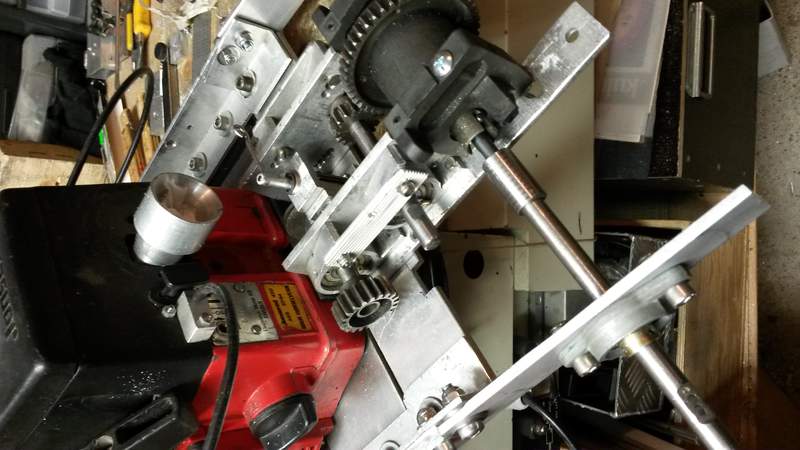

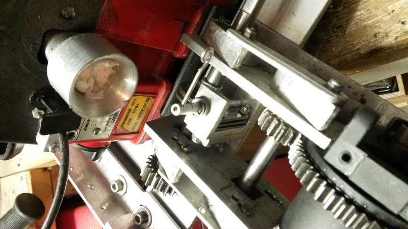

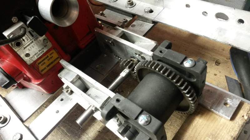

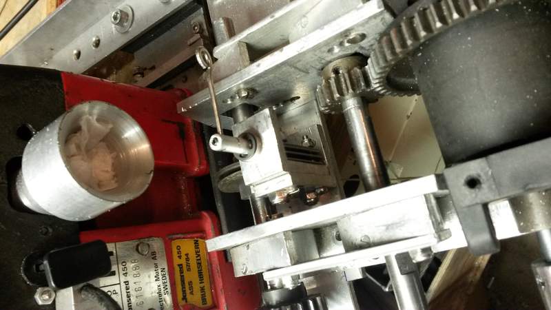

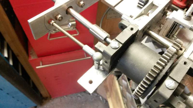

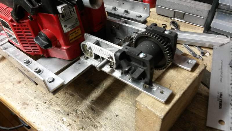

          • Her var det lengesia det har vore liv (rai, rai!). No har eg sett igang noko eg har lurt på lenge, og det er å putta diff i den. Får begynna med ein plast-diff først og heller oppgradera til alu seinare. Men eg er igang så lagar eg til nytt hjuloppheng også med fjøring og fine greier, men av enklaste sort

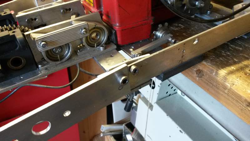

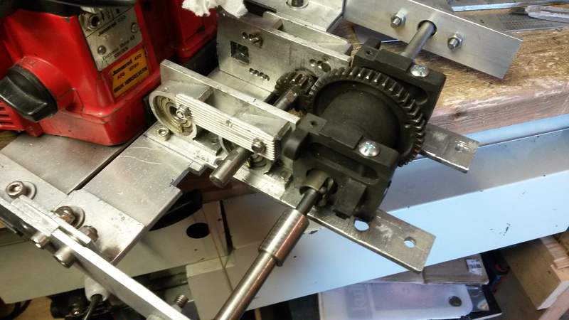

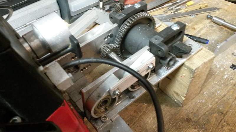

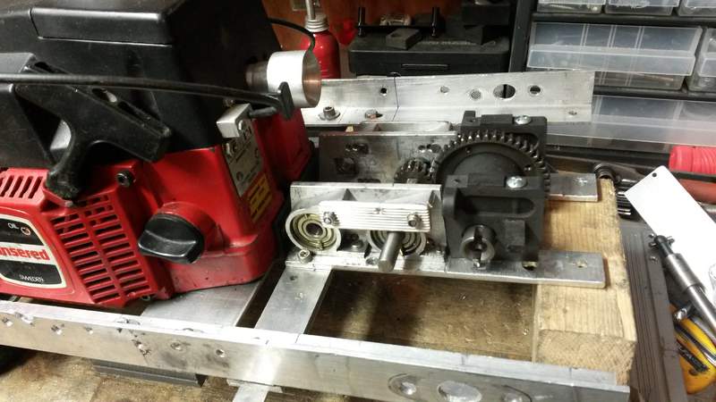

            • Litt fleire bilder.
              • nemmen sjå der ja... blir det noe ala samme patent som på mk2?
                • Litt i samme sjangeren ja, berre litt forenkla
                  • blir morro å sjå

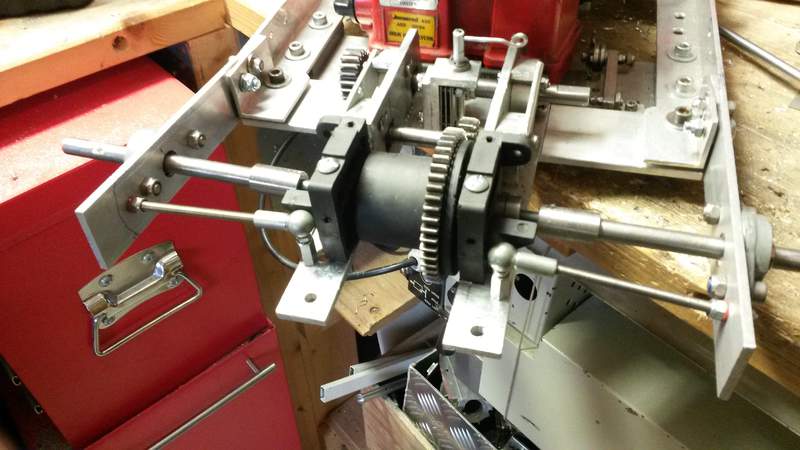

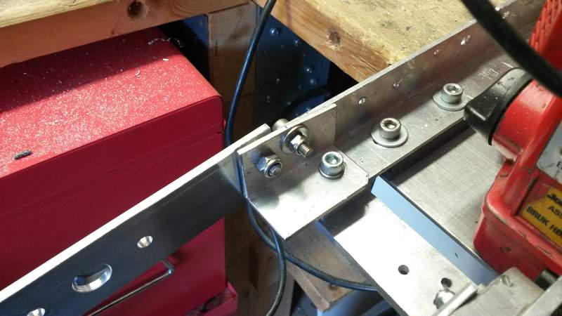

                    • Litt meir stag og styr på plass
