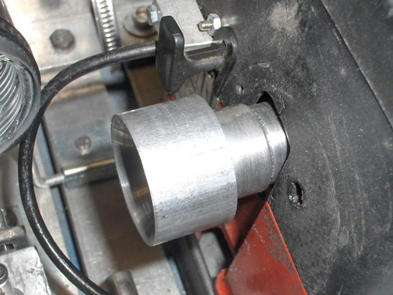

  • Hehe, ja, du fikk jo se hvor knakende god denne redderen var for meg i praksis!
    Men neida... Min er nok gammel og slakk. Funker nok fett med de o-ringene.
    O.sæland hobby

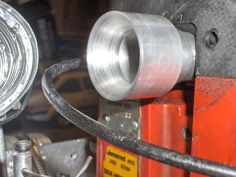

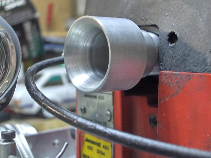

    • Ja eg velger å tru detDen virkar god og stram som den er, hadde tenkt å kun bruka O-ringar på den først men den ville ikkje heilt sentrera seg då, derfor måtte fjæra settast i sving.

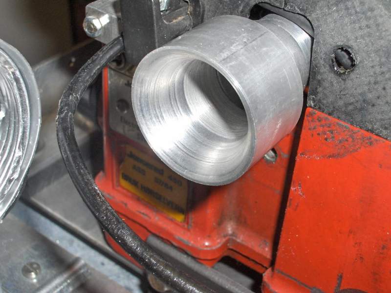

      • No fekk Caprien seg ein trompet også
        • rakk du det akkurat til 17. mai eller ????
          • Jepp, det blir den mest solide trompeten i folketoget iallefall, hehe
            • ja vi elsker ..heheh

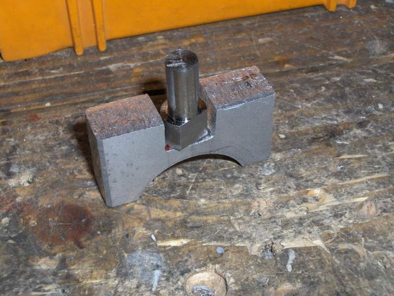

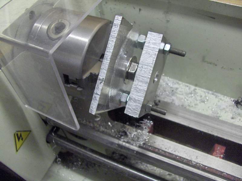

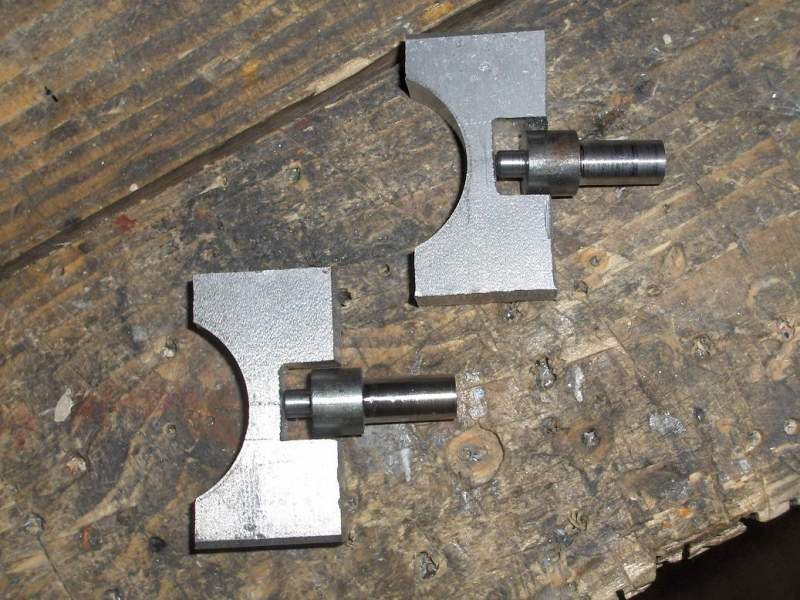

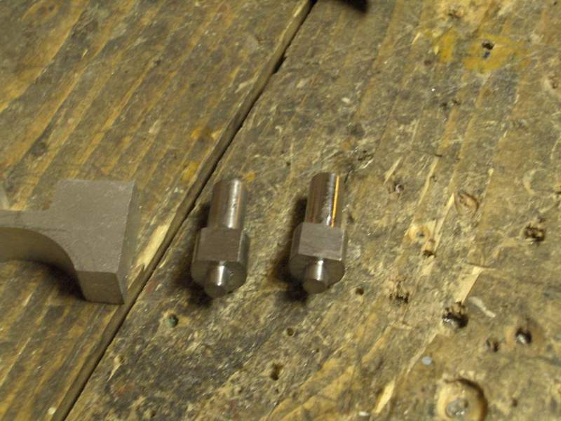

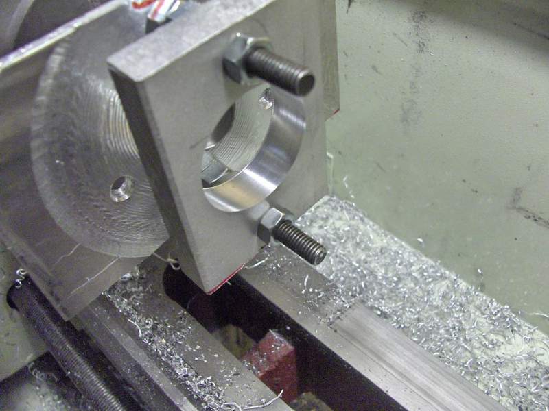

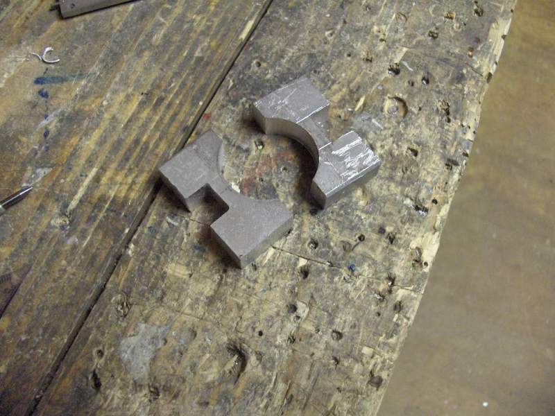

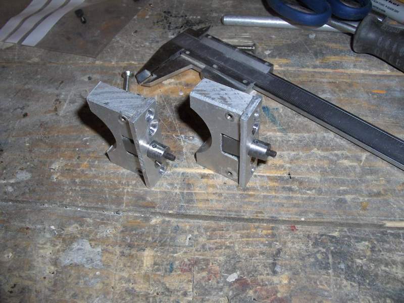

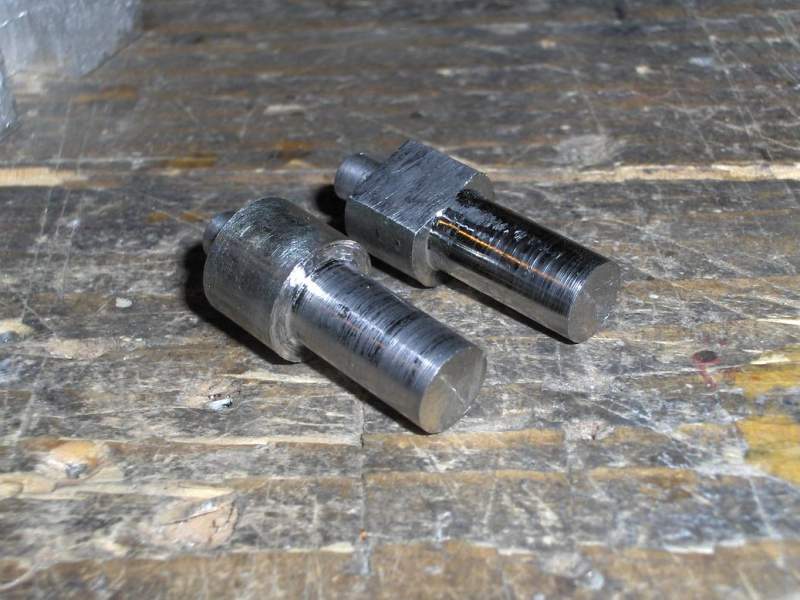

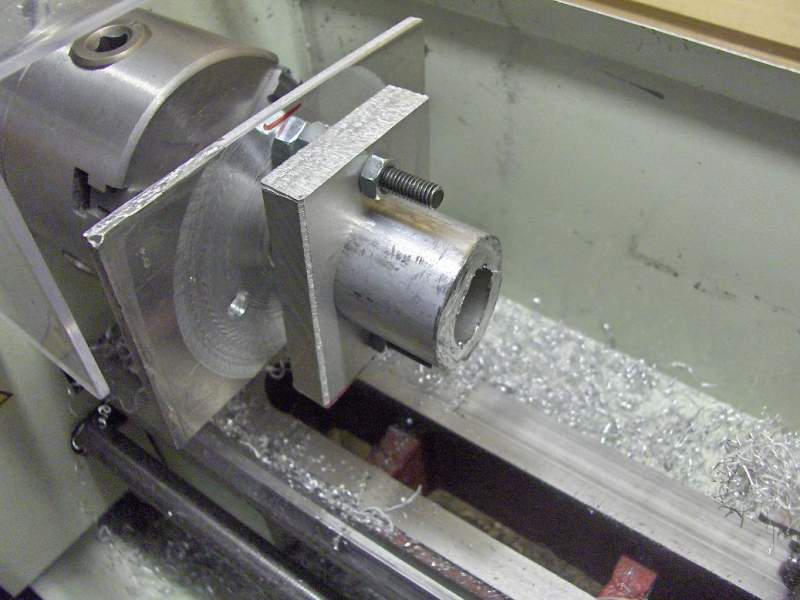

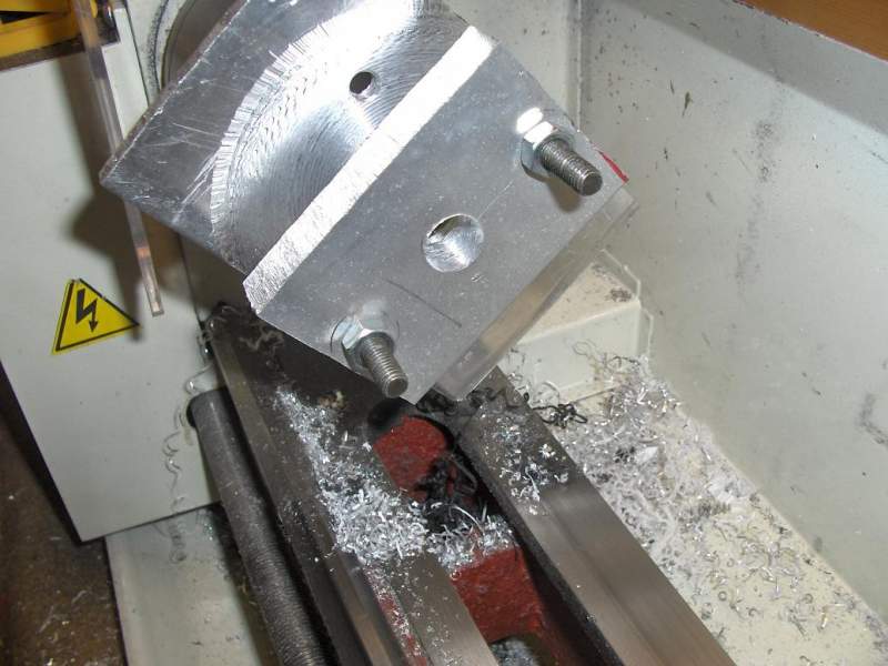

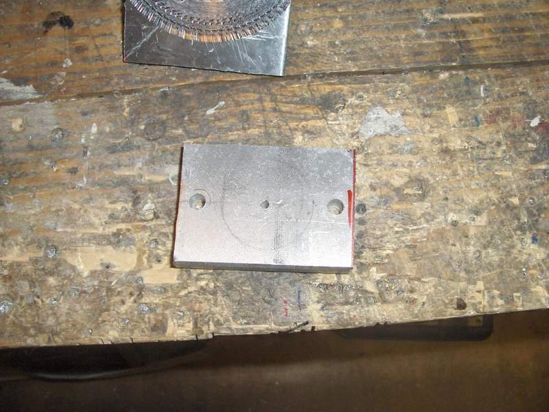

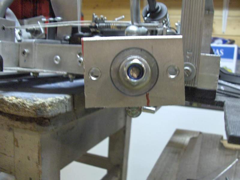

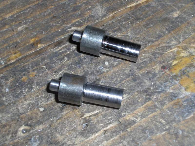

              • Har endelig komt meg igang med noko eg har hatt lyst til lenge no; å laga meg frambremsar! Måtte nytta anledningen mens eg fortsatt har litt igjen av denne klumpen eg lagde girplata av. Bilder seier meir enn 1000 ord var det ein som sa, så dei får vel berre snakka for seg sjøl då, hehe.
                • Men eg fattar pokker ikkje kvifor bildene ikkje kjem i rett rekkefølge etter filnavn/nummer. Jaja! Her er fleire.

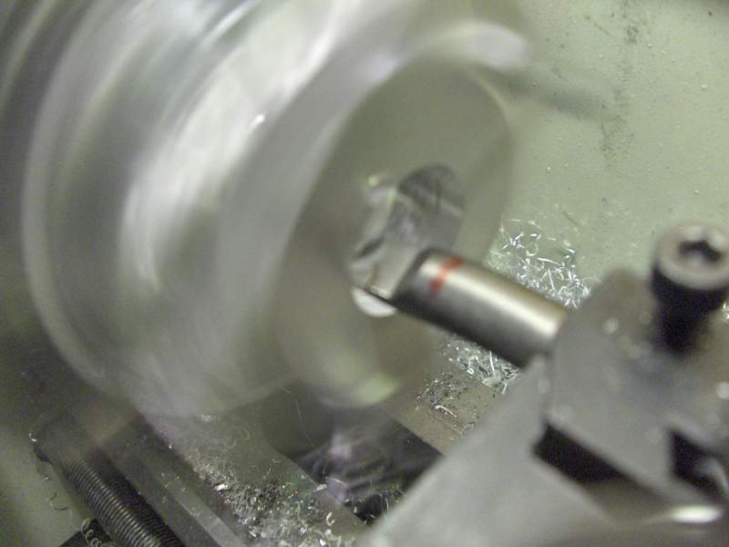

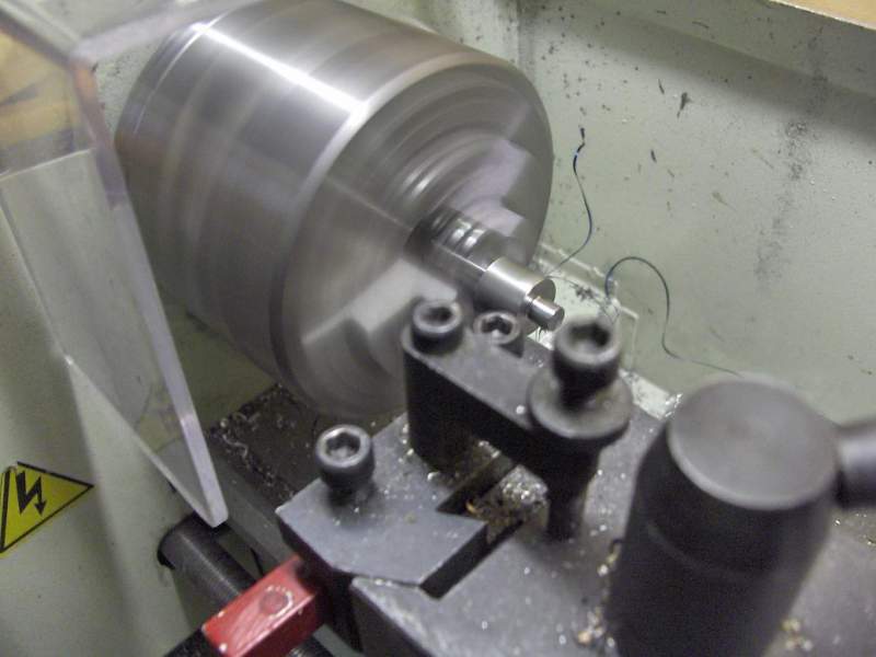

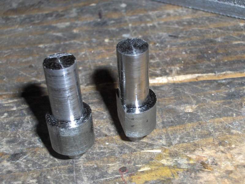

                  • Dra på med turtall når du dreier så blir det shiny rett ut.
                    Hva slags stål er det?
                    ᕦ(ò_óˇ)ᕤ
                    • Hakkje peiling! Eg fann ei fingjenga skrue på 12 mm som eg tenkte kunne få gjennomgå. Den siste biten av dreiinga tok eg "for hånd" med matinga. Det treng ikkje sjå så fint og shiny ut dette, hehe.

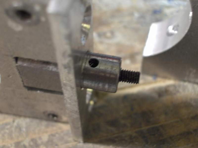

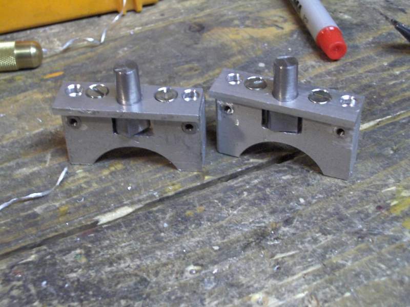

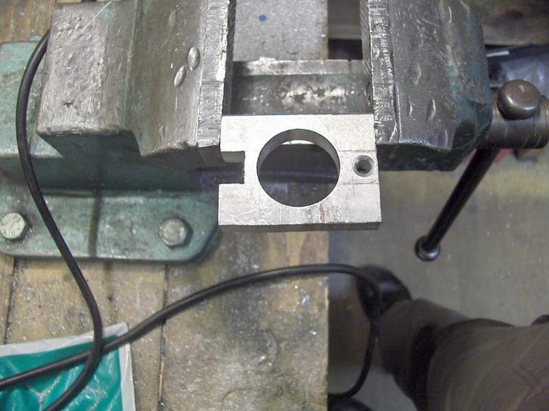

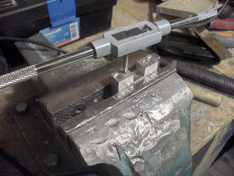

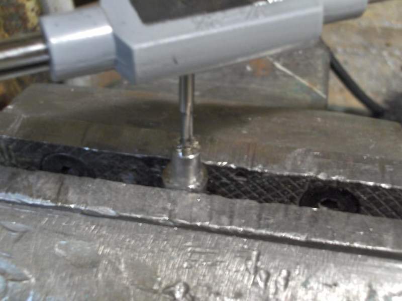

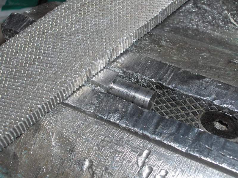

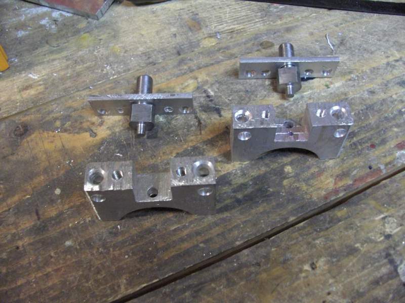

                        Jaja, her er litt frå dagens og gårsdagens arbeid. Glad eg er ferdig med gjenginga, den har eg grua meg mest til.
                        På det siste holet -uansett om det er 5 eller 10 hol eg skal gjenga- så knekk gjengetappen. Og det skjedde igår på dei gjengene som heldt på plass dei platene på kalipperen. Heldigvis i begynnelsen denne gongen, så eg slo ut resten av tappen med ein drivdor og redda både gjengene og søndagen.
                        • Jeg slettet det for jeg husket ikke helt hvordan man gjorde det lengre.
                          Ser bra ut dette, men du skulle hatt noen myke mellomlegg.
                          ᕦ(ò_óˇ)ᕤ
                          • Åja, men det er no sant det du skreiv Korhen skal eg ha "myke mellomlegg" då? Den var eg ikkje heilt med på, hehe
                            • I stikka, så slipper du riper i delene. Ikke så nøye nå når du driver med grov jobben riktignok.
                              ᕦ(ò_óˇ)ᕤ
                              • Åja der ja, eg brukar det på finere delar ja! Men akkurat på dette så er eg ikkje så nøyen på det. Men eg skal ta ein liten finpuss på alt til slutt, skal også fila av litt overflødig aluminium her og der og pynta litt
