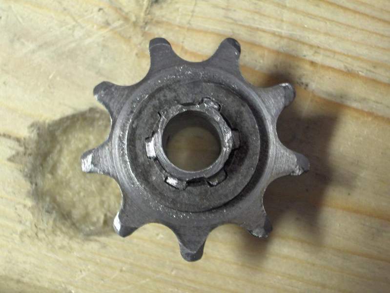

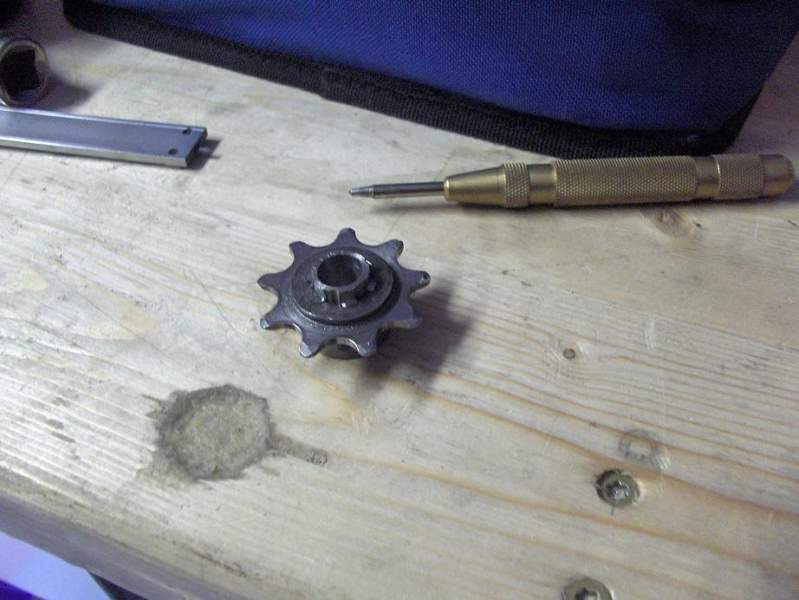

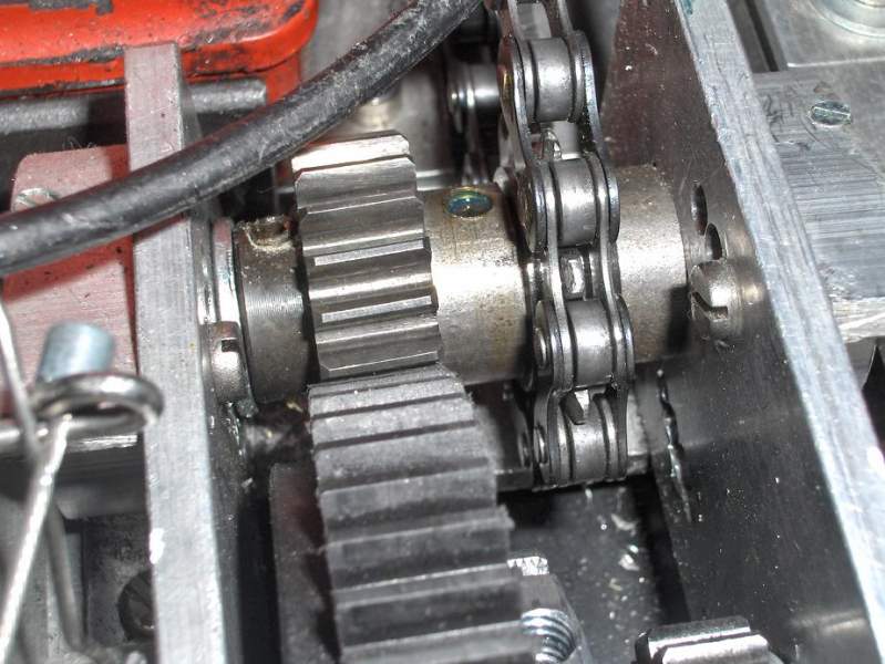

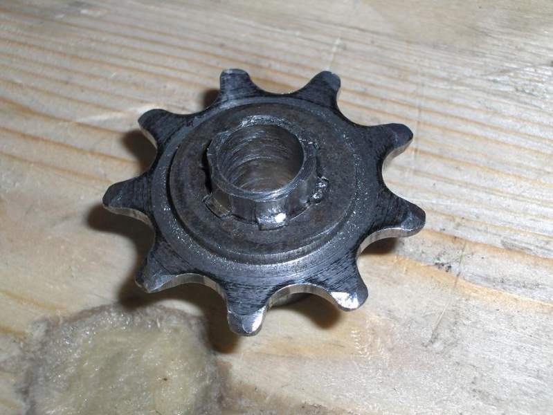

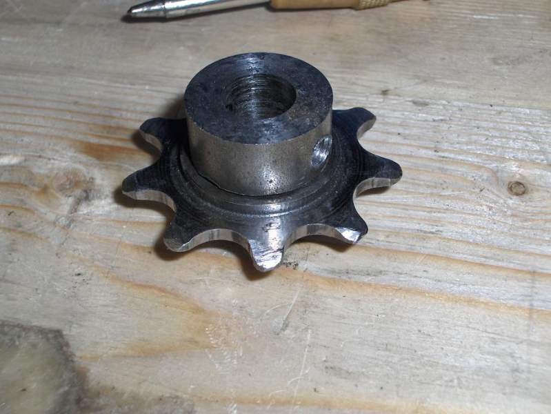

      • Då var det fødd ein til drevmedbringar til denne verden. Tok den "heilt ut" denne gongen og lagde meg spor og greier likt som det er i drevet, har tidligare brukt både skruer og spikar (!) for å få drevet til å gå rundt med holdaren. No er det ingen kast i det verken på motoren eller bak ved girkassen, dermed ingen stramming i kjeden, så no går drivlinja veldig lett på den.

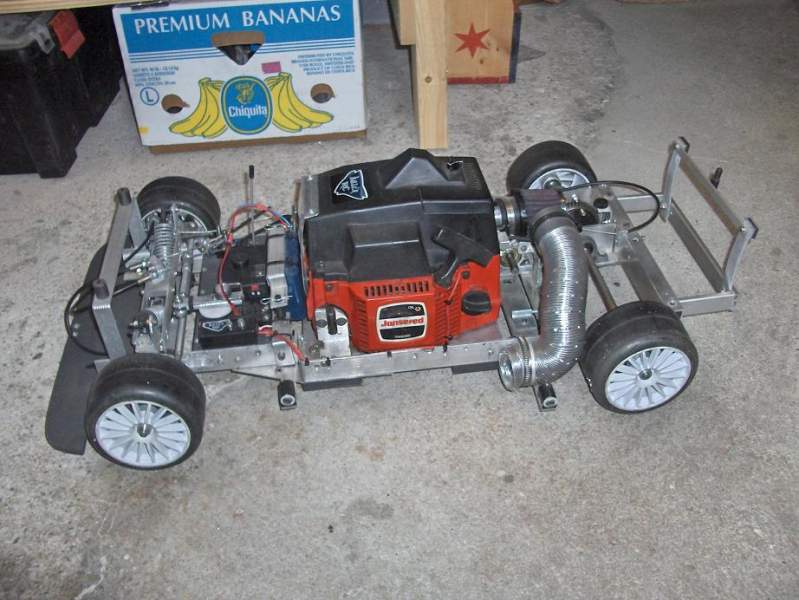

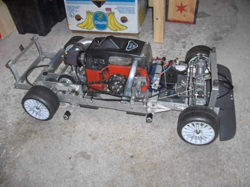

        Tar med et stemningsbilde av bilen også, det er visst lengesia no at eg har tatt bilde av heile røkla.
        • Snakk om Reodor Felgen a'
          • Reodor på Felgen
            • hvordan lagde du sporene på medbringeren? fres eller dremmel eller fil? lagde noe lignene på fresen på skolen for en stund siden, det var ikke lett.
              • Det var jaggu ikkje lette med Dremel heller, hehe! Eg dreia akslingen til 13 mm (minste innvendig diameter på drevet) 3-4 mm innover, og resten 16 mm (største innvendig på drevet), så tredde eg det innpå, merka av kor dei sporene i drevet traff, og så var det berre til å begynne å file og hvile.
                Når eg hadde gnagd ut alle spora så banka eg drevet innpå litt for å sjå kor masse eg mangla på at det skulle "gli" lett innpå, og dremla resten av det. Det glei så lett at eg med mine 3-sifra kilos tyngde hang på skrustikkearmen på 30 cm for å pressa det på plass

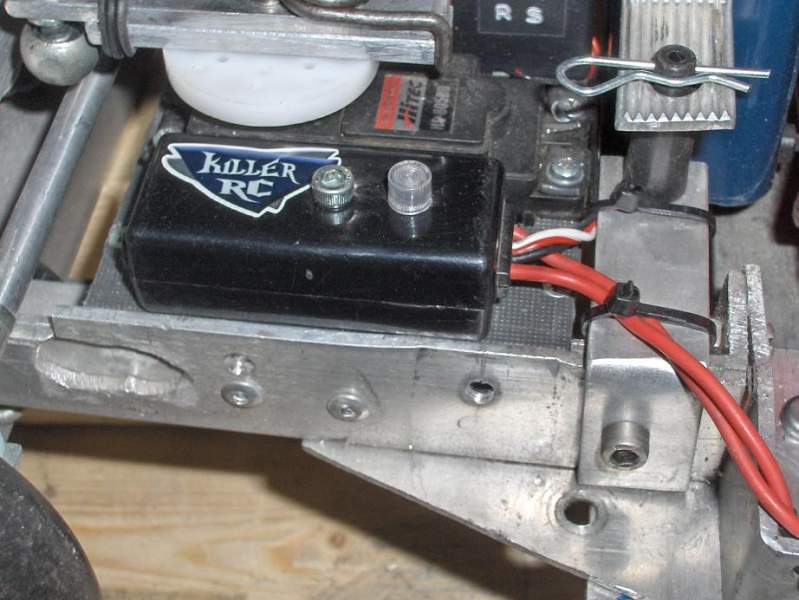

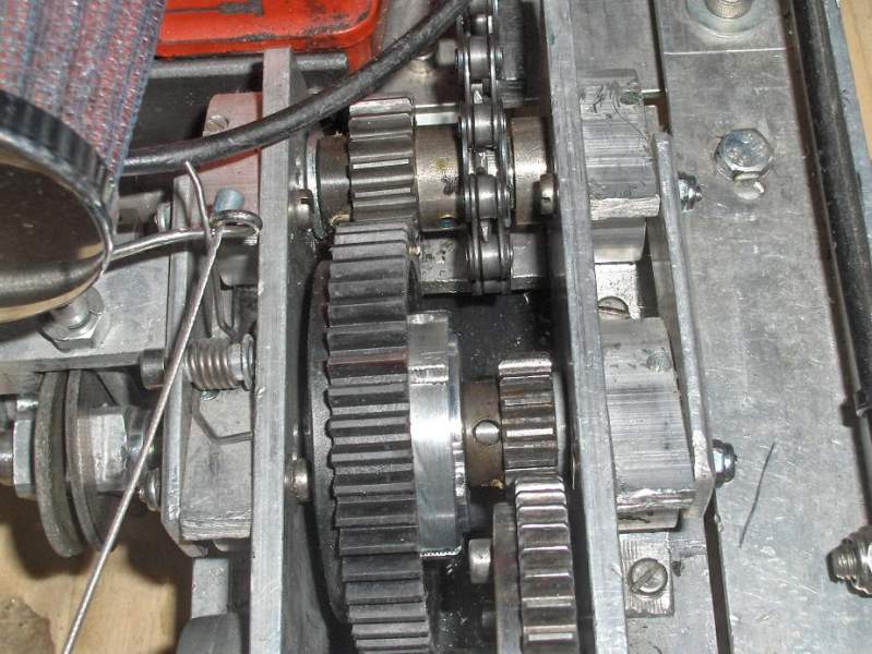

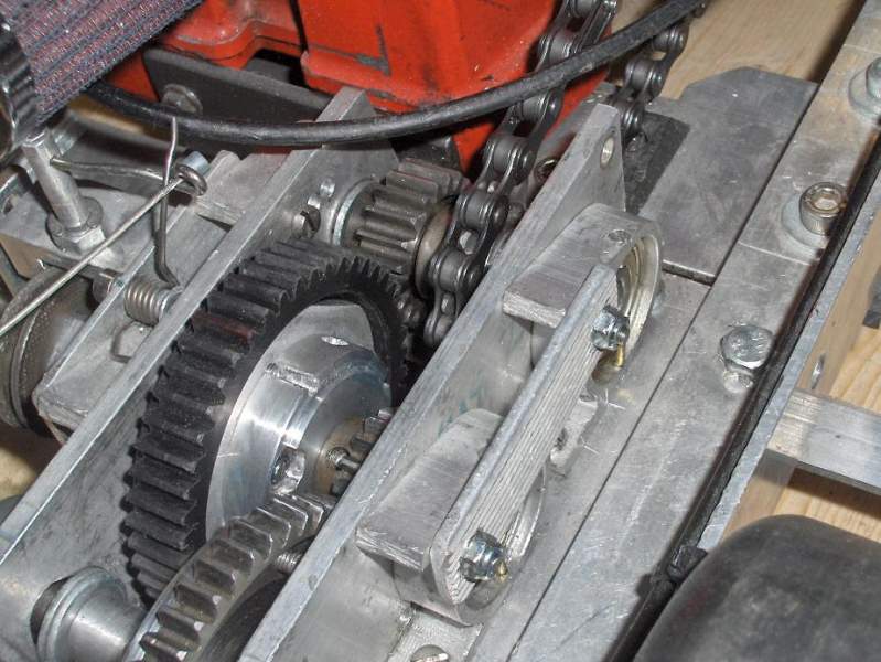

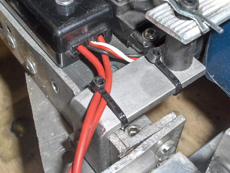

                • Her er litt bilder av medbringaren/ane på plass. Og ein liten boks med killswitchen inni
