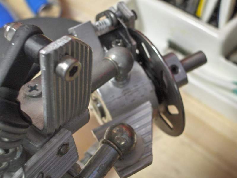

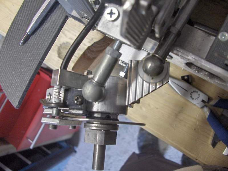

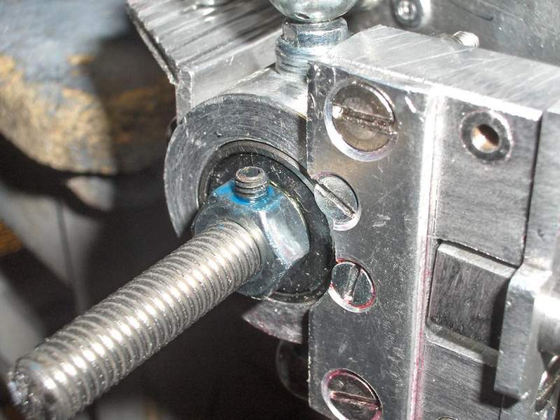

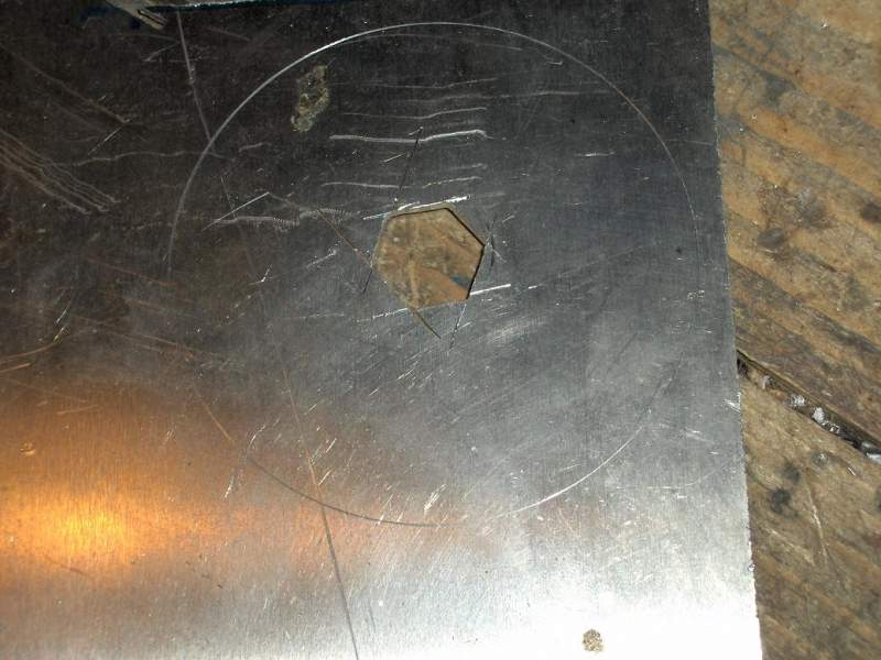

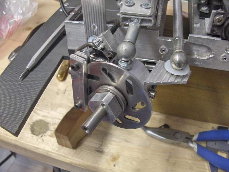

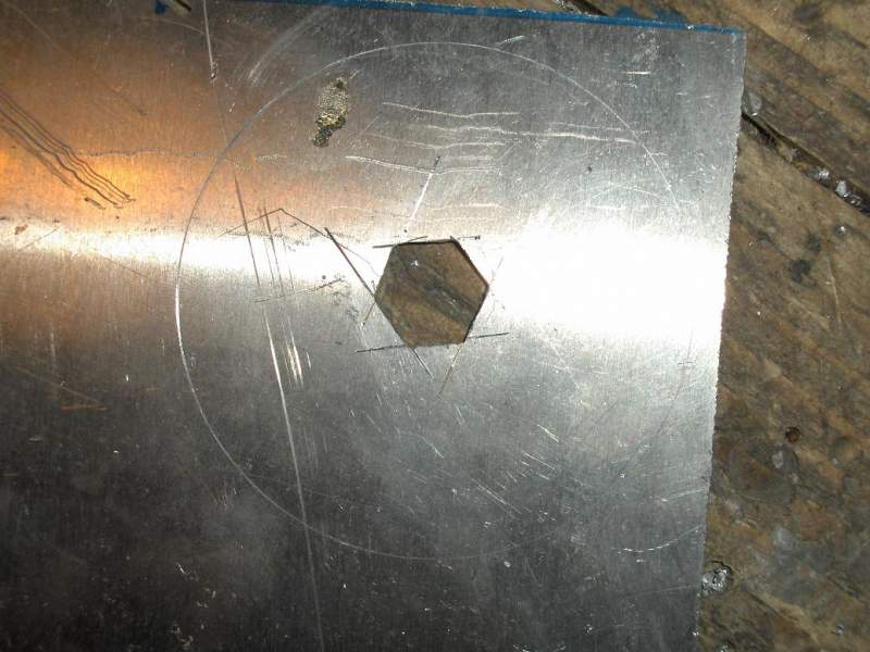

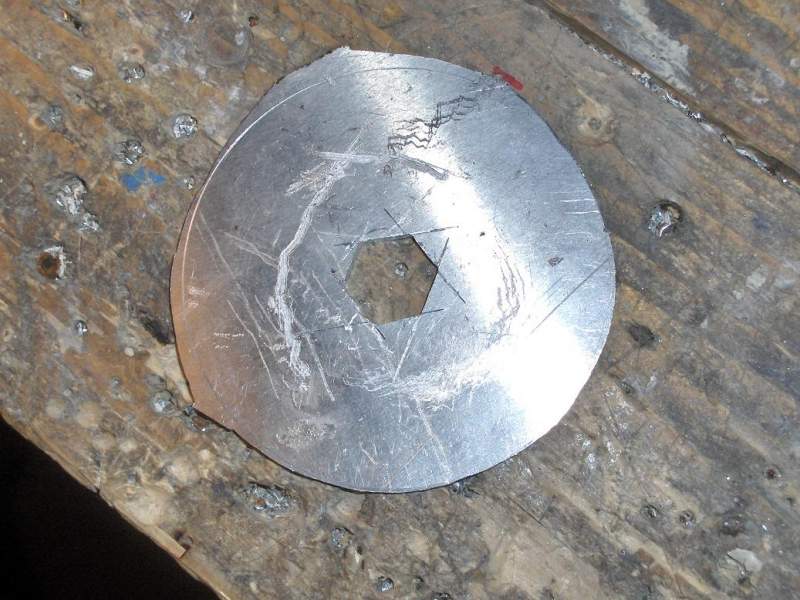

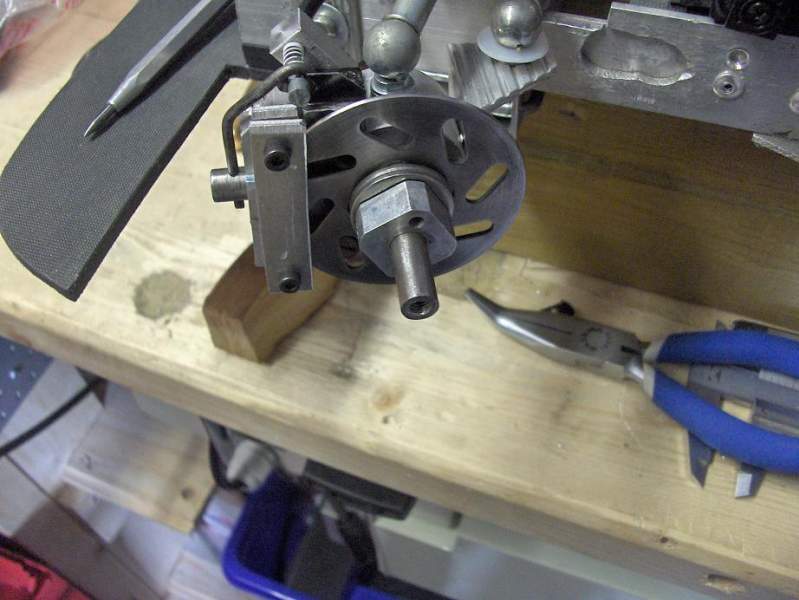

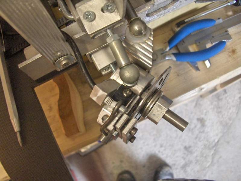

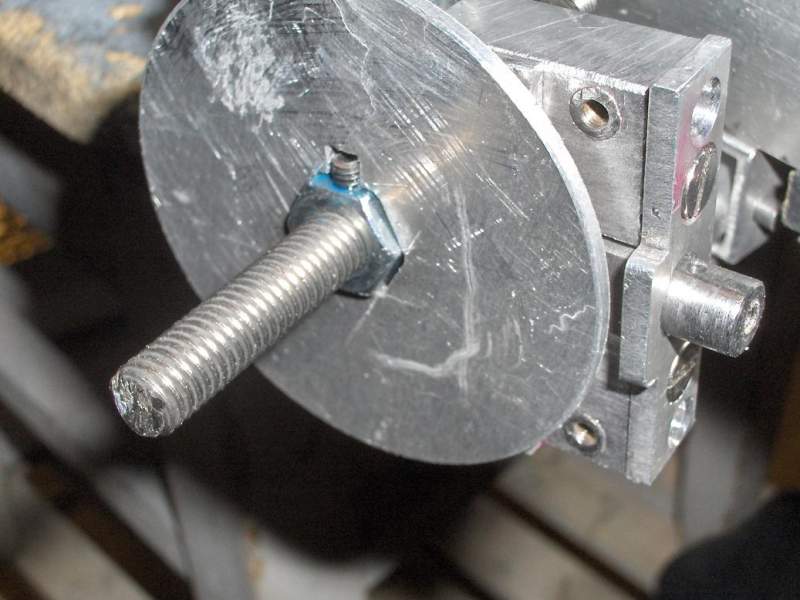

Kjem nok til å laga et flatt punkt der settskrua går i inngrep ja. Dessuten skal jo denne mutteren som har settskrue stå heilt innerst mot lageret så der blir det jo ikkje "slitasje" på gjengene.Originally posted by tomso View PostMen hvis du bruker settskrue gjennom mutteren vil den ødelegge gjengene på akslen din... hvis du ikke sliper ned et flatt spor eller noe...
Roadrune: Skiveslitasje drit eg i, det går fint an å laga fleire

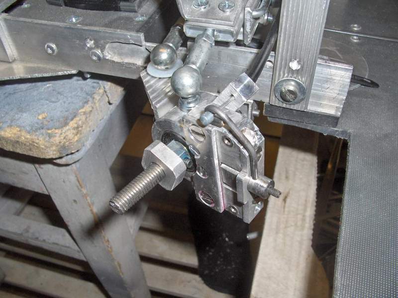

Det funkar fint som det er no, brukar bolten som eg har til aksling, så trykker eg på mutteren med settskrue som skiva skal treast innpå, så festar eg firkantmedbringaren-hjul-låsemutter -job done!
Daniel; såg du etter om du har sånne bremsearmar på lur også? Eg kan gjerne ta ein firkant og to også, alltids greitt å ha på lur.Lars Are Bjørke, klekt ut med promp og prakt i 1979
