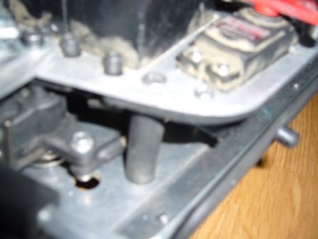

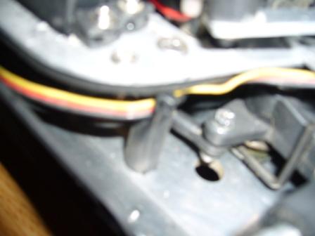

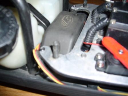

    Servo-safer;
    -Servo-safer sitter i 2 skruer, en igjennom chassie-plata, og en igjennom Alu-platen til forstillingen…..etter hvert forsvinner den skruen som sitter på toppen, denne løsner og detter ut på 90% av alle bilene til FG, når du skal sette inn en ny skrue, så bruk MAX medium Nut-lock på denne, bruker du rød så knekker den i to neste gang du skal ha den ut, og det er ikke mye moro å få den knekte delen ut…..
    -Husk å bruke ei stor skive mellom servoplata og servo-safer, samt den samme store skiven mellom skrue og servoplata, ellers ”graver” servo-safer seg inn i plasten, dette er grunnen til at bl.a skruen løsner.
    Den nedre skruen bruker du MAX medium Nut-lock på også, den er veldig lett å skru rund med umbrackoen ellers………

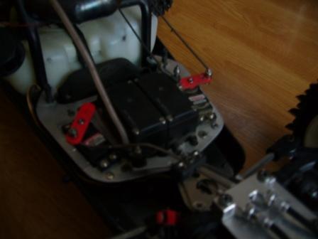

    Servoplate/Servoer;
    -Sett inn en x-tra styreservo, altså to stykker av den orginale styreservoen, Hitec 805BB. Dette gir deg en helt annen kjørefølelse med bilen, og servoene avlaster samtidig hverandre…..dette har større betydning på Monsterutgavene enn på marder/beetle/buggyutgavene…….men samtidig; Det er ikke uten grunn at leoparden kommer orginalt med 2 stk styreservoer!
    Bilen blir mye mer agrressiv og villig til å holde kjøreretningen du vil den skal holde……et must spør du meg!
    -Jeg pleier alltid å lime mottaker under toppen av mottakerlokket, dette frigjør mye plass, samt at antenneledningen ikke får så mye ”juling”….du vil også ofte trenge den x-tra plassen når du innstalerer doble styreservoer…
    PS!
    -Har du av/på-knapp til batteriet, kvitt deg med dritten umiddelbart, denne har alt for lett for å bli full av kondens/vann/skitt, og da begynner problemene med en gang……

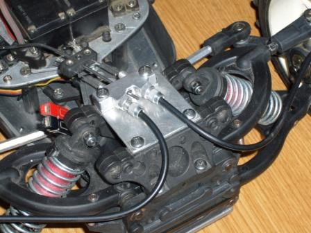

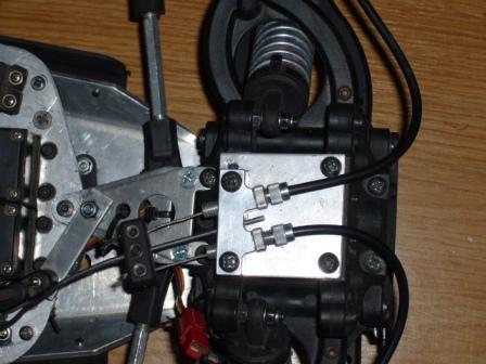

            skivebrems mod
            For de som har montert skive bremser på forhjulene skal jeg komme opp med noen tips som har gitt meg bedre bremser og ikke minst mindre frikson når bremsene ike brukes.
            det første jeg har gjort er å slipe bort bremse belegg som IKKE er i kontakt med bremseskiva. på de originale klossene er det på limt bremse belegg ifra ende til annen. på mine har jeg nå slipt bort den delen av belegget som er fra innsiden på festehullet og ut til kanten.
            demed har man ikke det ekstra belegget som ligger å subber på skivenes kanter å hjulene triller lettere når bremsene er i hvile position.
            videre har jeg montert bremse armer fra alutec.
            og wireholdere i alu
            samt alufeste til støtdemer tårnet med justering
            i tilleg har jeg byttet ut de originale returfjærerne som sitter mellom bremsearmen og wirefestet med fjærer i fra to kulepenner. disse var noe strammere og returerer wirene lettere å man slipper at bremsene henger på.
            på hjulakslene har jeg montert nye 14mm firkanter med en segering som sentrere bremse skivene i stede for de orginale hvor skivene ligger løst.
            når man skal justere har jeg funnet ut at det beste er å justere skruene så langt inn som mulig dermed ligger den innerste bremseklossen flatt mot eksenteret som skal presse klossene mot skiva.
            med det nye festet på støtdemper tårnet kan jeg nå fin justere bremse virkningne i mellom ventre og høyre side uten å måtte tukle med wirene.
            det siste jeg nå skal gjøre er å slipe ned skivenes diameter med ca 1 mm. fant ut at skivene subba mot festeskruene til bremseklossene.
            skifter også ut festeskruene med oinnebolter og muttere da disse forhåpentligvis er noe stivere og flekser mindre.
            dette kan også brukes på bakbremsene det finnes tilsvarende deler til dem.
            bak bør man nok bruke stål firkanter til hjulene.

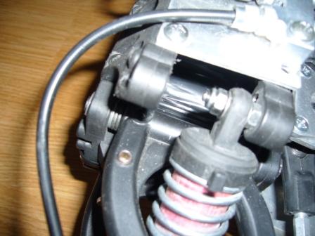

              rullesenter mod.
              Følger opp lit på et tidliger innlegg jeg la inn angåedne rulle senter
              Alle Marder baserte biler har ei håpløs plassering av rullesenteret derfor har jeg nå montert små distanser i mellom styrespindlene foran og den øvrebære armen. denne lille distansen sitter orignalt på Marder race modellene.
              delenummer http://fgshop.1zone.dk/advanced_sear...ywords=6429-02
              i tillegg må man ha http://fgshop.1zone.dk/advanced_sear...ywords=6722-35
              denne skruen er 5mm lenger en originalt å det trengs når man sette på en 5mm distanse.
              bak har jeg montert plasti tuningspindler
              delenummer
              her er avstanden mellom akslene til nedre bærearm og festet til øvre bære arm flytte fra hverandre med ca 5 mm.
              i tillegg monterte jeg samme distanse som foran men med 40mm skruer.
              original hullager passer rett inn i denne spindelen og den har en innstøpt stålring som gir bedre feste til øvrebærearmens skrue.
              i tilleg må man montert distanser i mellom lagrene delenummer
              her må man bestille til de bakre spindlene. spinlene foran ar mindre avstand mellom lagrene
              denne lille modifikasjonen gir midre tendens til det som på fagspråket kalles tracktion rolling.
              bilen blir betydlig roliger å kjøre og ikke minst man kan holde høyrer hastighet i svingene.
              den blir også letetre å håndter i svingen og man har bedre kontroll på bakenden på bilen ved akselerasjon ut av svingene.
              med litt god fingerfølelse kan man legge bilen i en fin sladd ut av svingen rette den opp å bare gi gass.

                        radioplate tips.
                        etter mye tenking og littt planleging har jeg å modifiert radiplata forå slippe at den flekser.
                        beynte med å lage i alu plata i 2mm aluminium som e skrdd fats påden originale plastplata. alu plata kan sjæres ut med ei vanlig baufil men siden jeg jobber et bilversted hadde jeg tilgang på ei luftsag så jobben ble noe enklere.
                        foran på radioplata har jeg laget 2 elstra feste stolper.
                        brukte en del i fra et gamelt veltebur som jeg kutta i passe lengde.
                        lengden finner man ved å måle avsanden fra undersiden av radioplata og ned til chassis plata.
                        ettter litt testing for å få klaring til styrestagene fra servoen til servoredderen ble det boret 2 nye hull i radioplata og 2 nye hull i chassis plata.
                        hullene i chassisi plata ble forsenket.
                        brukte så to vanlige senkeskruer på undersiden for å feste stolpene til chassisi plata og 2 tilsvarende skuere på radioplata.
                        ettermontering er radiplata stø som et fjell. selv med 2 bremse servoer og fult bremseutslag rikekr den seg ikke.
                        slenger med noen bilder.

                          Etter noen timer bak spakene på Marder´n her jeg tenk mye på hvordan jeg skal få mer grep foran. eetr trimming av motor og montering av RN potta ble problemet at bilen lftet fronen mye mer ved på drag og bilen mistet noe av styringen ved p drag.
                          hadde juleferie å år å etetr 7 dager ble for rastløs så jeg fant frem bil og verktøy å begynte å jobbe litt. etter litt måpling og testing fant jeg ut at
                          jeg kunne få kem mottake pakka ned mellom forstillings bukkene.
                          ut med den poriginale batteripakka og frem medlodde verktøyet. lodda så om batetripakk til ei HUMP PACK. sålat 2+3
                          monterte den mellom forstillings bukkene.
                          det er godplass til 2 sub-c celelr helt nede på chassisplata mellom bærearmes akslene og de 3 andre har god plass mellom øvre og nedre bære armer.
                          forlenget ledningen litt slik at den rakk frem til radioplata.
                          da batteriet var flytta hadde jeg plutselg plass til overs bak på radioplataetter littt måling fant jeg utat radioboksen passe perfekt der.
                          måtte måle ut å bore 2 hull i chassisi plata for å få festet den. her hadde jeg et par alu stolpr ligtgende i fra en bil jeg hadde for noen år siden å denne var akkuat passe lang. stolpene ble skrudd i chassis iplata med 2x 3mm forsenkede skruer å radio plata ble så skrudd fast i disse.
                          så får vi håpe at 300 gram mer mellom forhjula vil gi mer styring når jg komemr ut å kjøre. hadde tenkt å teste dette i går men da røyk fjæra i snorstarten.

                            flere bremse triks.
                            Etter å ha montert bremser foran så jeg at støtdemper tårnnet fleksa når jeg hadde fullbrems.
                            måtte finne ut av dette å begynte å teste.
                            fant ut at hvis jeg stive opp støtdemper tårnet fikk jeg mer bremse kraft.
                            så ned i dele kassa å fant der et ekstra støtdempertårn.
                            2 hull ble boret i den fremre forstillingbukkern og tårnet ble montert der.
                            mellomtårnene laget jeg ei alu plata i 2 mm alu som så ble skrudd fast med samme skruer som fester holderen til bremse kablene i det bakr tårnet og med to skruer i hullene de holderen skulel vært montert i det fremre tårnet.
                            denne lile modden ga meg mer bremer foran. det er også letetr å porsjonere bremsene når man kjører.
