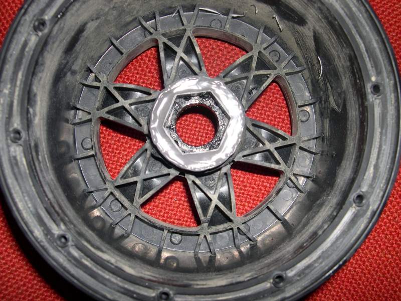

Denne er gooood http://www.oag.no/productdetails.php?product=57Originally posted by Torsen View PostSå bra ut! Kan du beskrive "jb weld" nærmere?

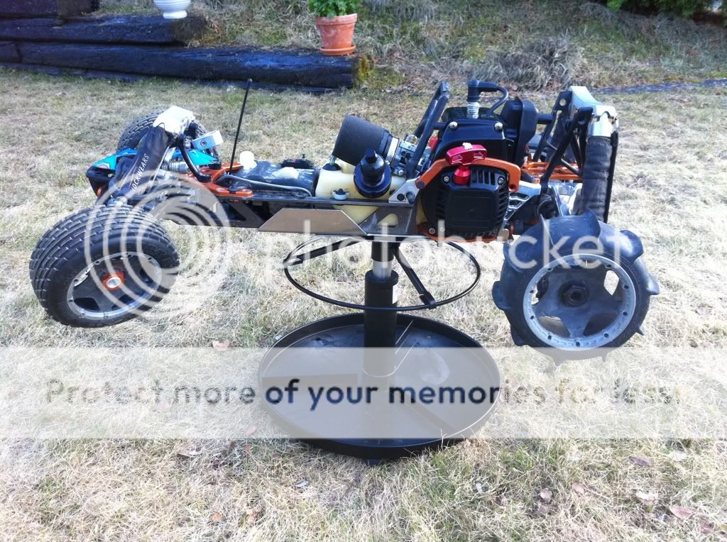

Workstand for Baja

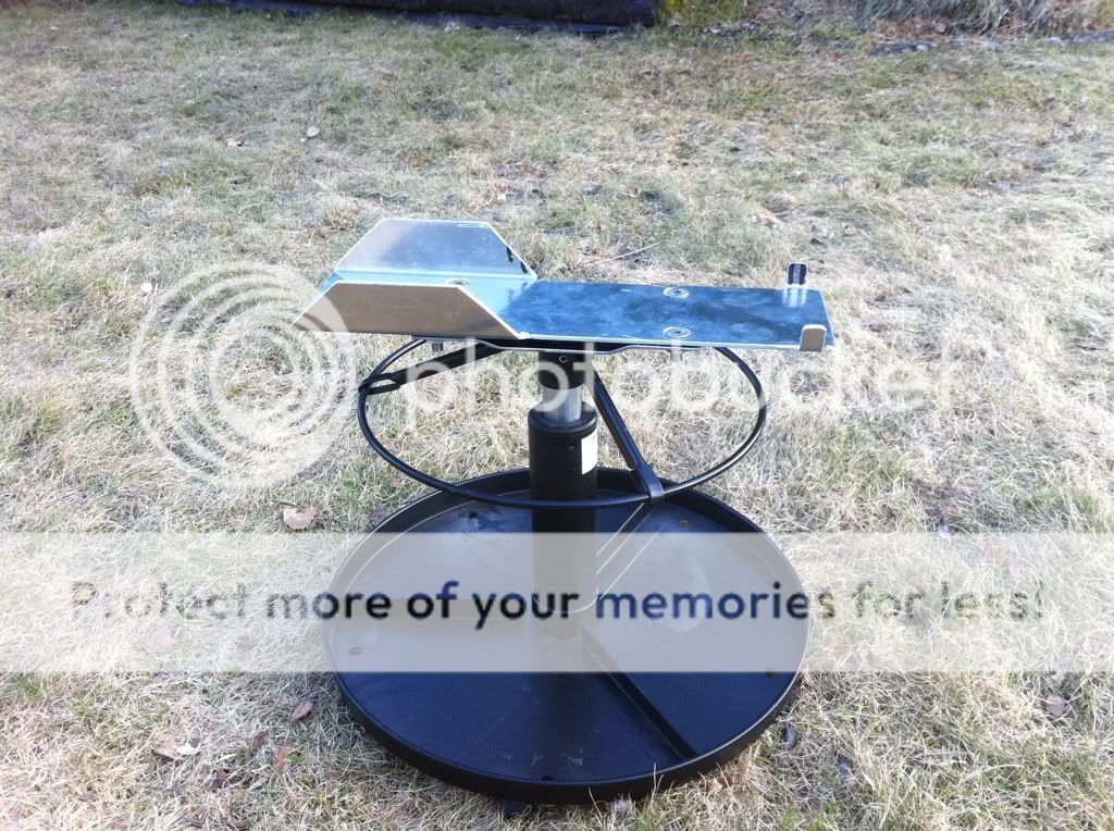

Tenkte jeg skulle legge ut en tips på hvordan man kan lage seg en billig arbeids stand for bilen sin.. Kjøpte et sving og heisbart stolunderstell på Biltema for 299,-
Fjærna puta, og monterte gummiføtter i stendenfor hjul.
Knekka til en plate så bilen ikke ramler av, og vipps så ble det til dette..

Er selvfølgelig klar over at hjula er montert feil vei.. De er bare slengt på siden jeg ikke hadde noe mekke bord før nå.. Men jeg kan sikker snu dem og ta et par nye bilderOriginally posted by Vforce jr View Postpaddelsa dine sitter på feil vei
ellers var skru bordet smart som fy, offer har ikke jeg tenkt på det? hehe

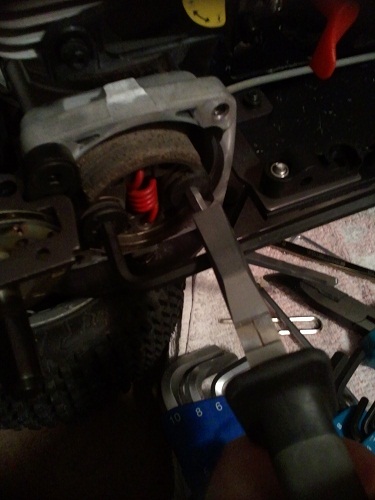

Har du noen unbrakobolter som har blitt runde i sporet som ikke lar seg skru ut?
Da kan du ofre noen torxbits og slipe dem litt kon. For eksempel en 6mm torx bits for å få ut en 5mm unbrakobolt.
Bank torxbitsen inn i det ødelagte unbrakosporet så den kiler seg fast og hold den stødig mens du skrur den ut. En bitstrekker med hull du kan føre en annen skrutrekker på tvers inn i eller en skralle er best å bruke.
Jo trangere det er og jo mer vold du må bruke for å banke bitsen inn jo mer moment har du mulighet til å bruke før det slipper igjen.Last edited by Motörhead; 21 October 2011, 23:13.sigpic
