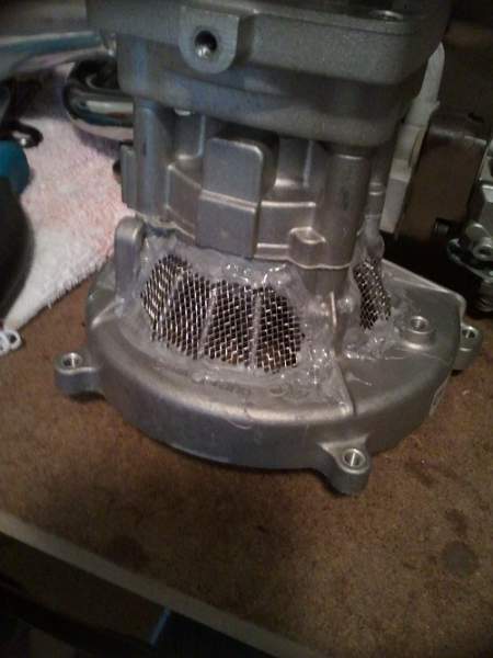

          "Mesh mod" til en billig penge. Handlet sil på biltema til 20kr og satte i gang. Nettingen er laget av sterk rustfri stål. Skulle bruke tec7 til å lime med, men hadde bare hvit farge liggende som ble litt for miami vice. Tror dette limet skal holde bra, tåler 160c og føles og høres ut som metall når du slår på det, samt har fin farge som går i stil med veivhuset. Kosta 79,- på Jula og det er masse igjen etterpå.
          For de som lurer på hva dette skal være godt for, så er det for å hindre at steiner kommer inn i veivhuset når du kjører i sand og spesielt grustak. Det tar KJAPT knekken (bokstavelig talt) på svinghjulet.
            [ATTACH=CONFIG]57590[/ATTACH][ATTACH=CONFIG]57591[/ATTACH][ATTACH=CONFIG]57592[/ATTACH]

            Men muligheten til å lage kreative løsninger er en stor del av hvorfor jeg liker denne hobbyen.
            Det der ble knallbra! Skal definitivt ut og kjøpe meg noe av det limet der, for jeg har festa min hønsenetting med strips :P Strips gjør forsåvidt jobben, men det klirrer en del når motoren går.
