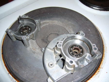

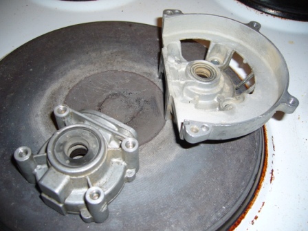

                      Hvordan enkelt skifte lager i en Zenoah/CY motor
                      her er en liten guide til hvordan man enkelt kan få ut lagrene i veivhuset når disse skal skiftes. Lagrene kan presse dem ut også men det krever tilgang på verksteds presse eller ei skrustikke. faren er stor for at man ødelegger delene hvis man ikke vet hva man gjør.
                      følger man denne lille guiden slipper man å ødelegge noe
                      For å ta dem ut må selvfølgelig motoren demonteres. dette har jeg ikke tatt med
                      når så alt er demontert å vasket er det ut på kjøkkenet. Sett kokeplata på høyeste varme å sett veihus delene med lageret pekende ned mot kokeplata.
                      Så er det bare å vente. Når blokka blir varm nok kan man enkelt skyve lageret ut med et skrutrekker skaft.
                      Når de nye lagrene skal monteres settes blokk delene med lager banen penkende oppover.
                      Plata på full guffe å så vente. når blokkene er blitt skikkelig varme er det bare å legge lagrene ned i leiene sine å trykke em på plass med et skrutrekker skaft.
                      Lykke til!
