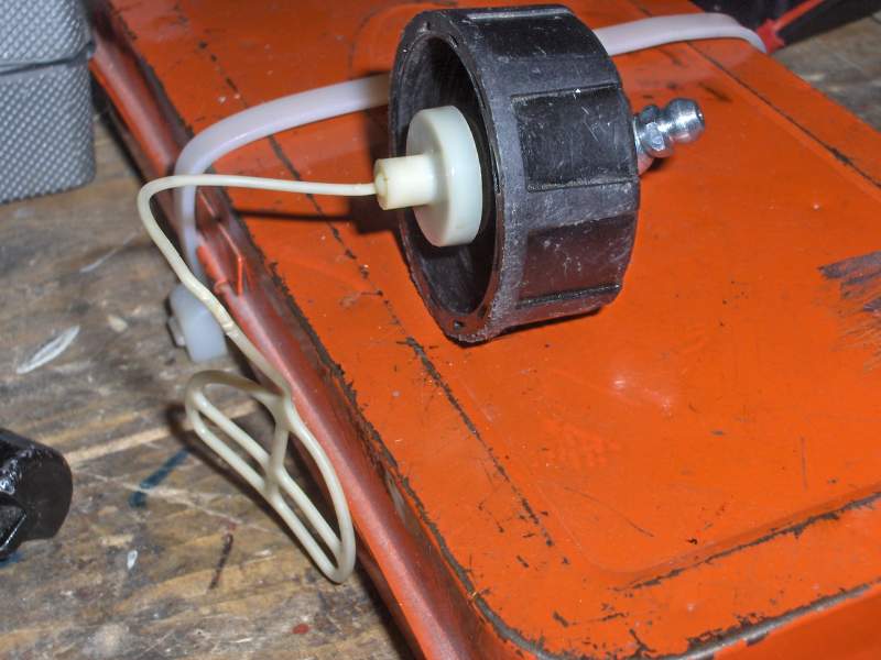

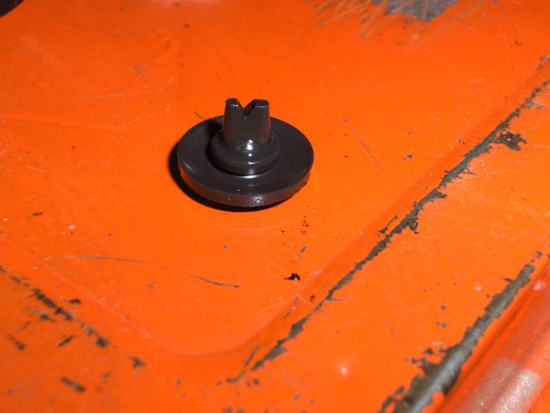

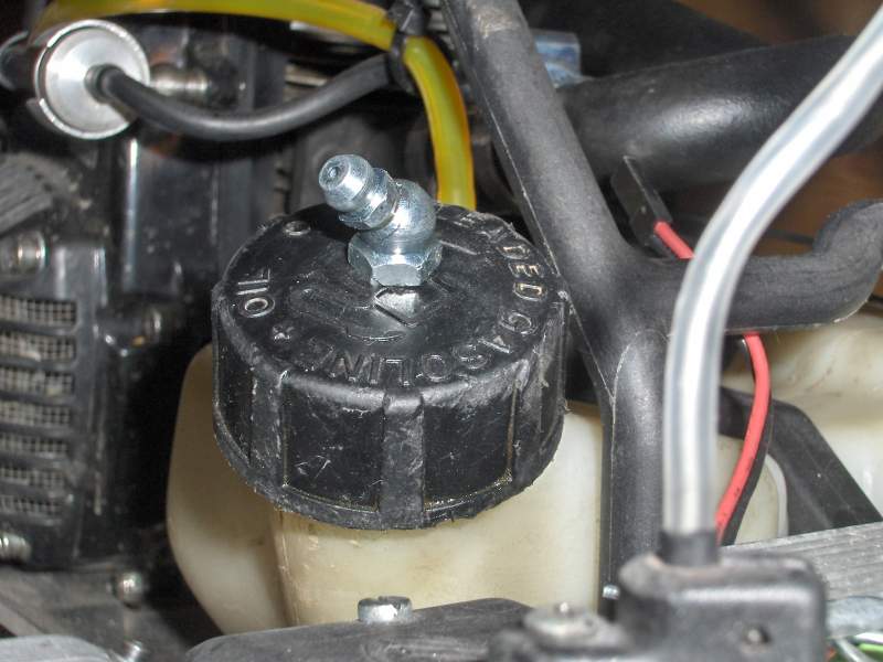

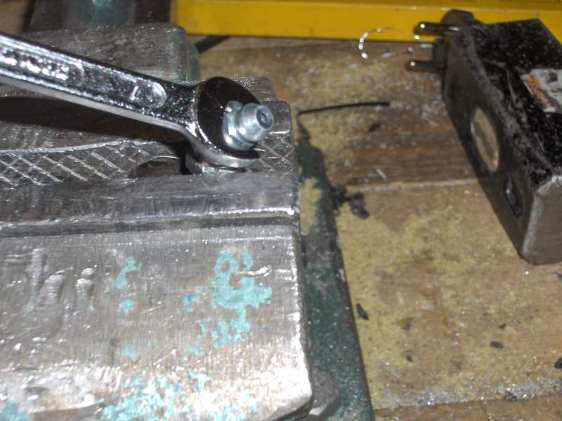

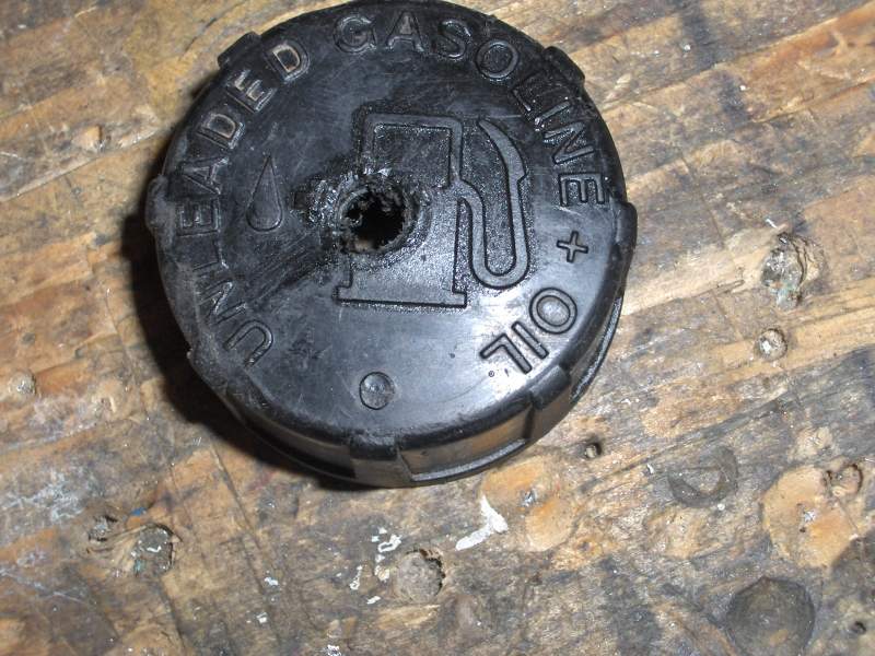

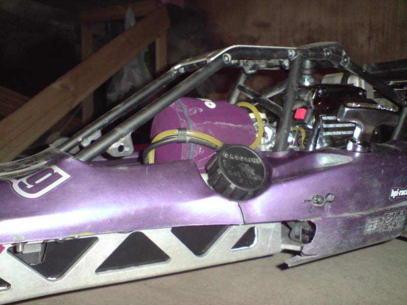

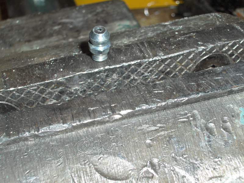

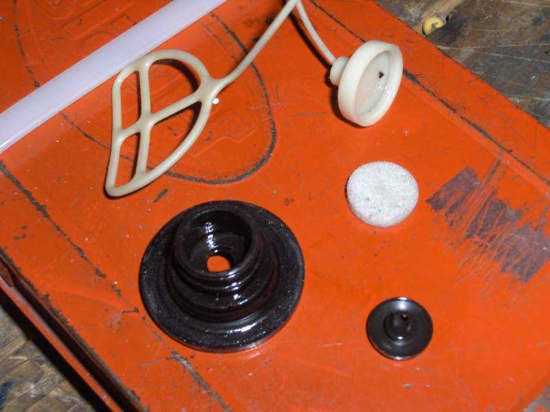

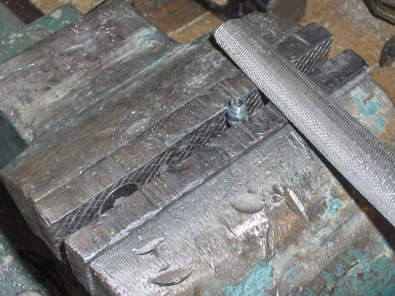

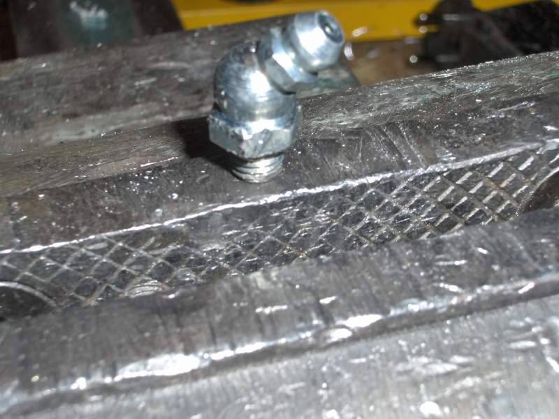

              Lufting i FG bensintank
              Det er vel et litt kjent problem at tankane på FG offroad har ein tendens til å blesa seg opp pga luftinga ikkje virkar.Dette løyste eg med ein smørenippel.
              1.Skru av den øverste delen(sjølve nippelen)
              2.Sett nippelen i ei skrustikke,fil av den falsa kanten til du ser fjæra løsnar inni der
              3.Klipp av ein runde og to på fjæra,dette for at kula skal få bevega seg litt,pass på så ikkje fjæra eller kula forsvinn,den er meget liten
              4.Monter sammen fjæra,kula og nippelhuset
              5.Demonter bensinlokket
              6.Klipp et lite snitt i gummiproppen
              7.Bor et hol midt i "bensinpumpa"(det er et hol der frå før for luftinga),bruk ein bor 0,5 mm mindre enn diameteren på gjengene til nippelen
              8.Skru nippelen inn i plasten,den gjengar seg sjøl,iallefall på min!
              9.Monter alt sammen igjen
              10.Ca sånn skal det sjå ut.Ferdig!
              Nipplane finns i fleire fasongar og dimensjonar,derfor har eg ikkje sett mål på diameteren på holet.
              Eg fann ingen lekkasje når eg snudde bilen på sida og opp ned.Sette bilen på alle 4 igjen og blåste i returslangen til tanken,då kom det luft ut nippelen.Ehem,og ei ørliten bensinbobleKan også monterast på ein slange på nippelen så den verste bensinbobla blir transportert vekk

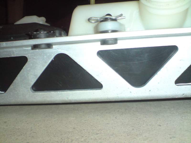

                • #38
                  Tengte jeg skulle legge ut denne modden. her. Den er gammel nå, og har ikke hatt problemer med nedre bærebruer forran etter dette.
                  Bare pass på at forsterkningen blir så store at de subber i hubbene.

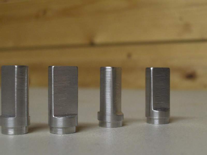

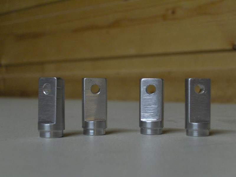

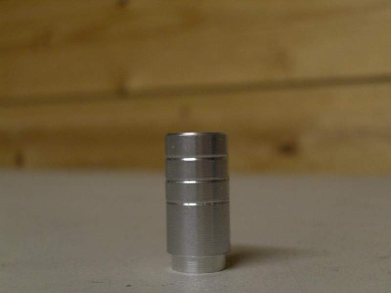

                          4 stk nedre demparinnfestningar til 38 kroner?
                          Då tar du deg ein tur på Ikea,kjøper deg dørknottar til kjøkken-/skapdører,og set igang med å fila litt.Desse er 12 mm diameter,derfor må dei filast eller dreiast ned til 10 mm i den enden der gjengene er for å passa ned i fjærskålene.Treng berre fila av 3 mm innover.At dei er 12 mm gjer i segsjøl ingenting då dei berre blir sterkare av det.
                          Det kjekke med desse er at dei er ferdig gjenga innvendigt til M4x0,7 ,dette er standard gjenger i 4 mm størrelsen.Og sjølsagt samme gjenger som på demparstanga (på FG iallefall,og sikkert fleire merker).Dette sparar deg for masse drittarbeid med gjenging.
                          Spenn så opp knotten i skrustikka sånn at den er 3 mm over "kjeftane",og fil til du filer jevnt med dei.Snu så knotten,pass på at den sida du nettopp har filt ligg beint sånn at du får ein firkant tilslutt.Og sjølsagt 3 mm over kjeftane her også.Eg filte 19 mm inn frå enden der det ikkje er gjenga.
                          Så kjem tida for å bora 4 mm hol til skruene,det skal jo vera grei skuring.Bruk ein kjørnar for å få nøyaktigt merke,bor med ein 2-2,5 mm bor først,og så med 4 mm,dette for at ikkje boren skal "skli ut" og laga holet skeivt.
                          Så får me berre takka Mia Gammelgaard for dette geniale designet

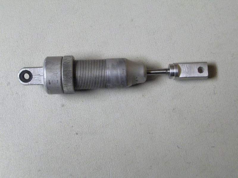

                                lag deg egne limiting straps til dempere 1,2mm plastbelagt kabel og kabelsko ,, ta så og spikre fast 2 spiker med rett avstand og sett fast for så og lodde med hardt tinn mye varme og godt med flussmiddel
                                lengder fra hull til hull er :
                                foram 138mm
                                bak 148mm
                                skrues fast i hullet til sway bar i bærearmene ... skal ta bilder men vil vente til bilen er i orden igjen .... dette er en effektiv måte og spare dempere på ... billig forsikring
