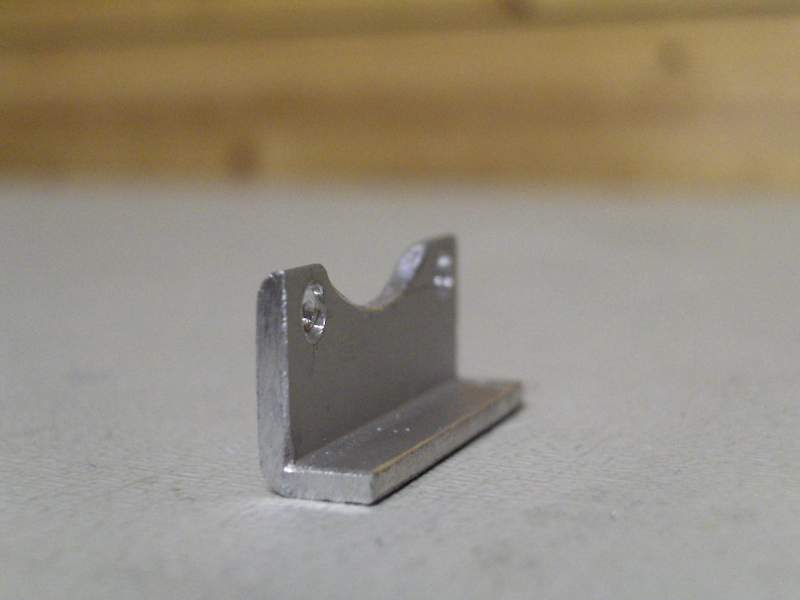

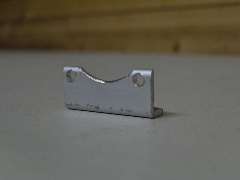

          Er så enig med deg der! D der blir jo en utrolig enkel og billig løsning. lager bare en T i tynn alu, borrer 2 høl i hver ende av toppen på T`en, filer vekk det som kommer i kontakt med bobla, bøyer underdelen av T`en slik at den peker nedover og pakker en bit av en oppvasksvamp bak. Så er det bare å bytte ut den lille svamp biten etter behov
          Dere forstår sikkert ikke fransken min men, ser d ihvertfall klart for meg i hue

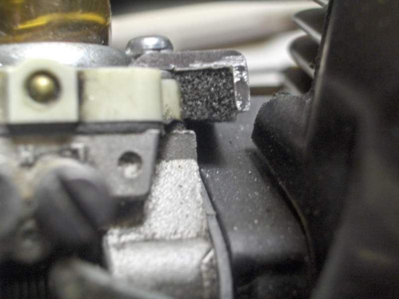

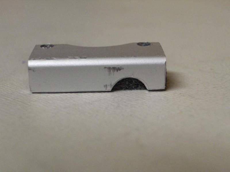

          No har eg filt til denne biten,hehe! Skal få laga et bilde og to av den ein dag. Eg tok ein liten vinkel -som til slutt blei halvparten så liten- og filte den til. Så kom eg til sjølve filteret, fatta pokker ikkje kor eg skulle få filter ifrå eller kva eg kunne bruka. Så kom eg på klokka eg fekk til 30-årsdagen ifjor, den var innpakka i sånn jækla fin skumgummi, hehe! Grå er den også, flotte greier. Ikkje det at den viser så godt, men eg irriterer meg faktisk over ting som ikkje eingong viser som eg ikkje er fornøgd med Muligens må eg fila et lite spor i vinkelen for at den ikkje skal kræsja i eine unbrakoskrua til insulatoren ved forgassaren.

              Hehe. ja du gjorde d ja har ikke fått rævva i gir enda. Er i Lofoten nå så blir ikke mye Baja på meg, men så fort e kommer heim, så skal e nok ta meg litt tid å få laga en slik en e å Ja filter valget var jaggu ikke dumt tror e har en sånn boks liggende fra e kjøpte meg klokke før jul Gleder meg til bilder

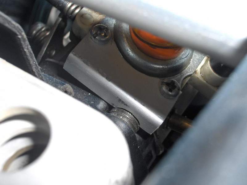

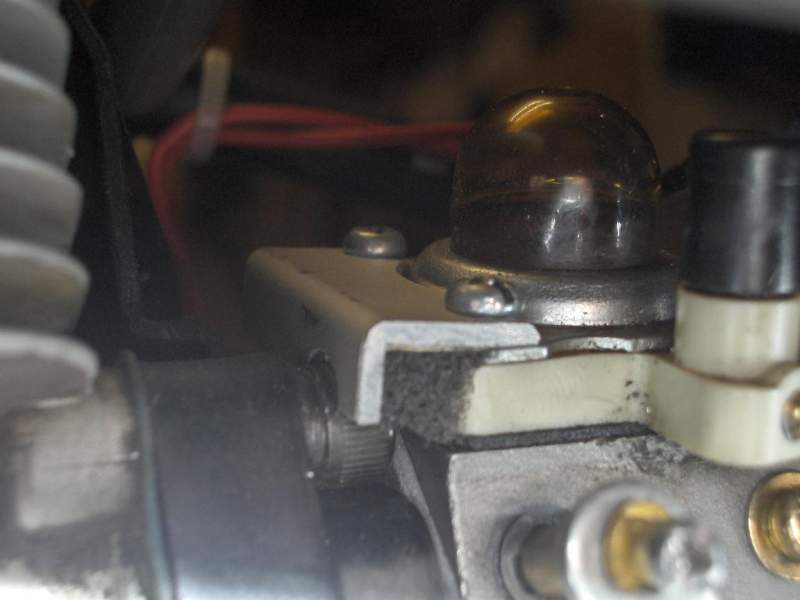

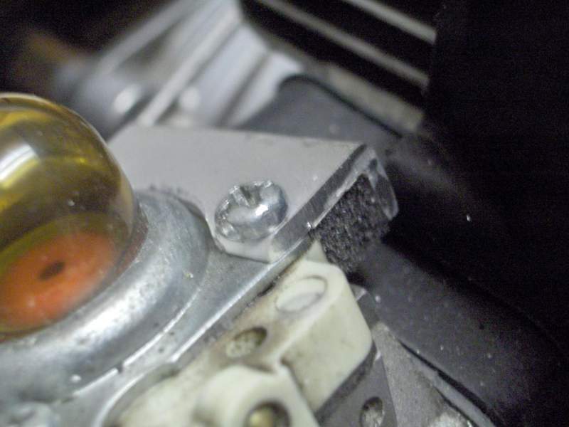

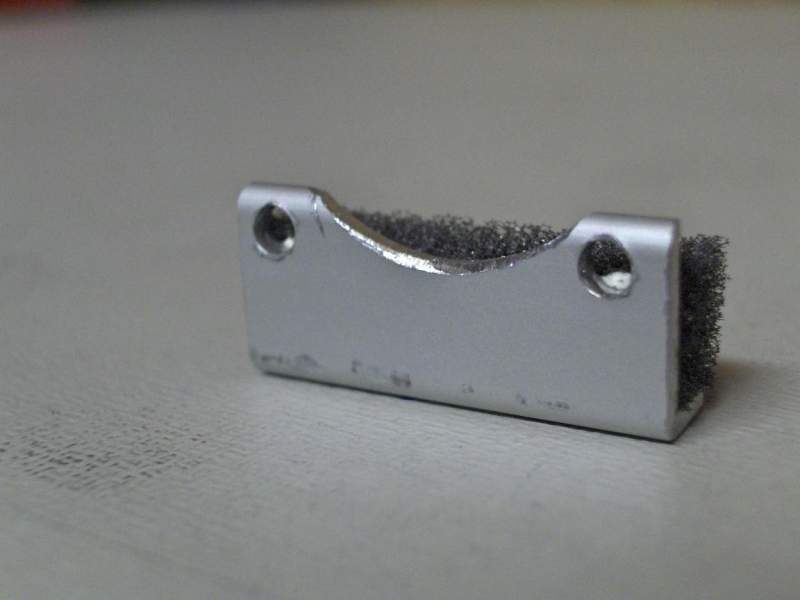

              • Vell, her er merakkelset, hehe. Var ikkje store saken, men tida gjekk no med det! Filteret festa eg berre med ein dobbelsidig teip, og resten står vel litt i klem her og der.

                  D var som om e skulle ha gjort d sjøl hehe. knall bra detta
                  • Eg er så storfornøgd med den rundfilinga akkurat der som unbrakoskrua til insulatoren er, passte så jækla godt Jadå, ser ut som det blei gode greier dette.
                    • mangler bare å høyglans polere den nå da
                      • Ser det ut som resten av det som er rundt er høgglanspolert?
                            hahahahahahaha... bare erter deg blei så fin atte.. og summen for den delen der blei vel latterlig billig sammenlignet med den som selges ferdig lagd... hehe
                            • Vell, vinkelen -eller det som er igjen av den etter bearbeiding- var vel kr 0,- . Men den skumgummien til filteret var vel 1.998,- trur eg
