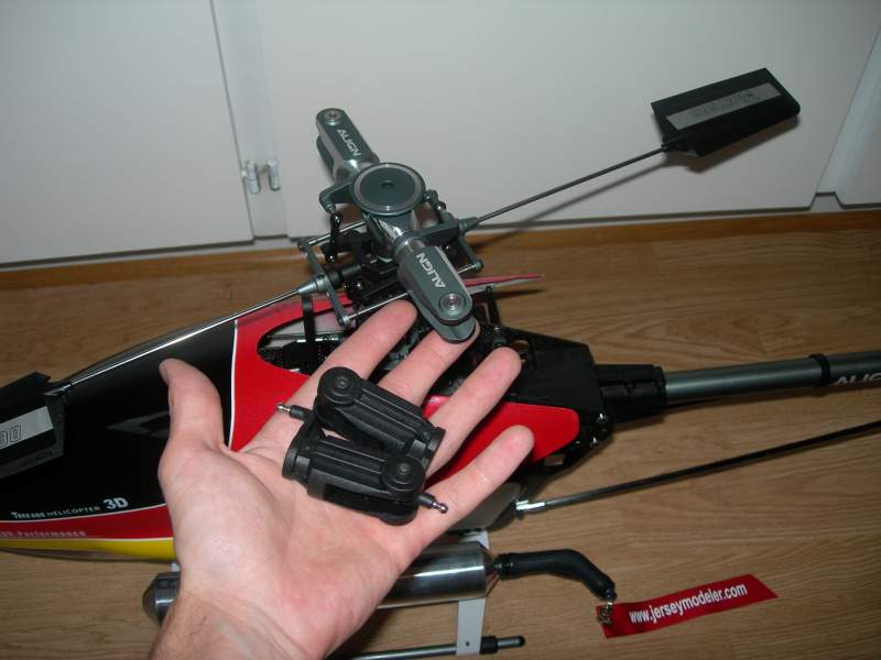

                            Her er noen bilder av mitt, byttet ut bladholderne i dag
                              Ting går framover!
