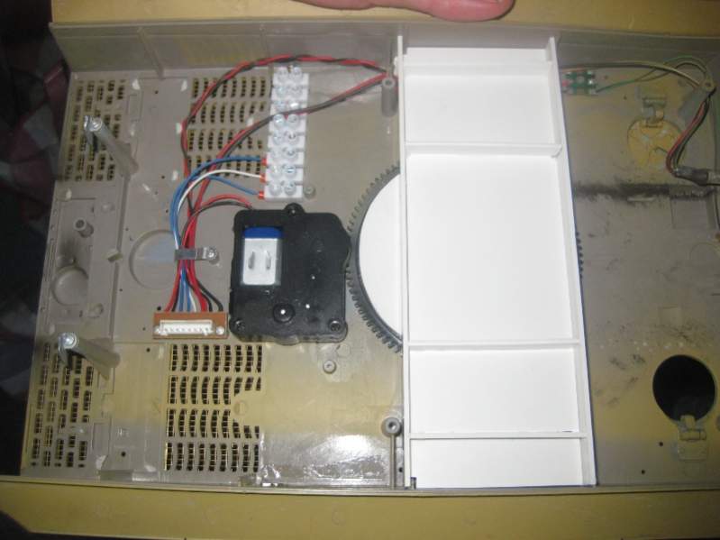

                Sliter fælt med de printplatene og loddinger. Dette er jo fra en tidlig produksjon av Heng Long, så de tåler jo ikke en dritt.
                Bytt de ut med vanlige kabelsko eller "sukkerbiter" slik som jeg har gjort her.
                • #83
                  Hva er den hvite plata for noe? Fint opplegg med sukkerbiter.
                  • #84
                    Ja det har jeg ikke tenkt på.
                    Kanskje skaffe noen nye overganger. Elfa har mye fint.
                    • #85
                      Takk for det.
                      Den hvite plata kommer i egen byggetråd snart. Venter noen deler fra Asia først
                      • #86
                        Jasså!! Hemligheter...
                        Nei, gi oss et hint da mann...
                        • #87
                          heheheh.. Som sagt.. venter deler fra Asia og styrene fra Tyskland....
                          Den hvite plata er en børsteholder. For å kan ha 360 graders rotasjon på tårnet uten å måtte tenke på kablene. Med IR så er det 14 kabler som går inn i tårnet. Disse blir nå borte, men overfører strømmen med børster isteden for..

                              Tar mindre plass med å gjøre det slik som dette... Men nå skal jeg ikke ta over tråden din, så vi legger dette på is til byggetråden er oppe
