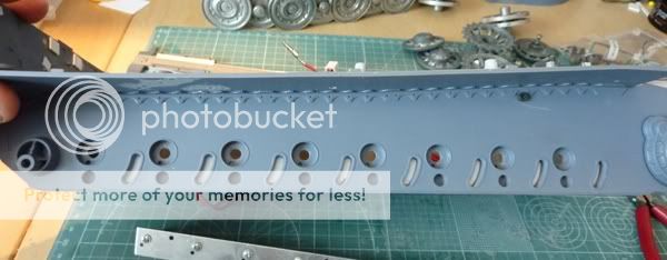

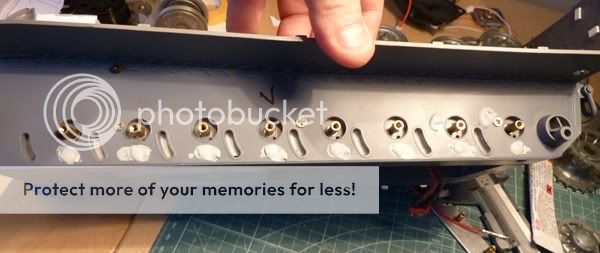

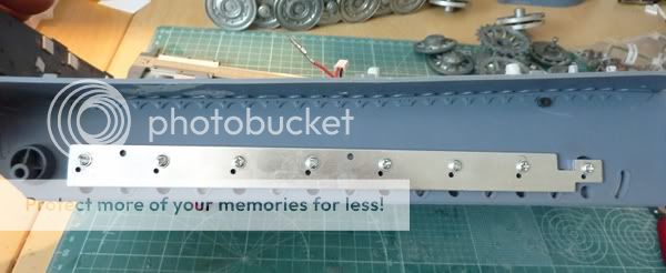

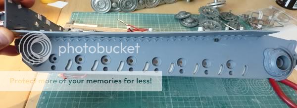

          • Orginalt:
            Borret opp med 5 mm bor
            Tilpasset 2 hull som skinna skal festes i, lagde i tillegg et til hel forran når jeg hadde fått tilpasset skinna.
            Så pusset jeg litt innvedig slik at skivene på skinna kom ned i en forsenkning og da endte jeg opp med at det ikke er noen gleppe i mellom skinne og lower hull.

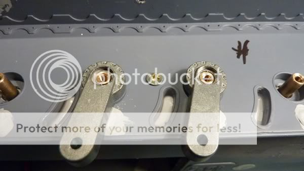

            Da ser det slik ut etterpå
            Så pusset jeg ned kantene på armene
            Slik at jeg kan skru skruen HELT inn og armene vil fortsatt bevege seg fritt.
            Den til venstre er pusset og den til høyre er orginal. Du kan se forskjellen i gleppe.
            Har en masse tilpassninger til. Så her blir jeg ikke arbeidsledig akkurat.

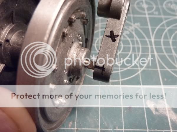

                • Nå gjenstår det å borre opp og gjenge til road wheels.
                  Det er fra fabrikk allerede flott tapper til set-skrue.
                  Så når jeg bare får borret på 10 stk armer og gjenget opp, så er den klar for neste skritt.
                  Har da passet på at jeg IKKE borrer i den delen som fjæra havner i
                  Får deler på lørdag vil jeg tippe.

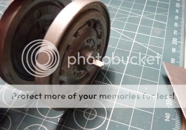

                  • Dette blir fint, mange hjul og mye jobb med de. Er roadwheela bare presset sammen for å sitte parvis?
                    • Aner ikke hvordan de har festet road wheels sammen. Har ikke tenkt å ta de fra hverandre for å se. De roterer veldig bra, så det ser ut til at dette blir helt topp.
                      • Oi! Mine var løse. Så jeg pressa de sammen med tang. Mista et hjul under kjøring i sommer men Dominiq var grei og sendte meg et løst. Er nå livredd for å miste et under kjøring.
                        • Må kanskje dobbeltsjekke mine.
                          Så får vi se hva jeg kommer opp med.
                          Men delte de seg eller løsnet de fra armen elle hva skjedde?
                                Ja delte seg. Et av hjulene (de som er lengst fra hverandre) datt bare av og ble borte i noe buskas. Virker som de bare er presset sammen. Lurte på om jeg skulle lime eller noe men har ikke gjort det.
