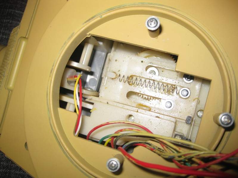

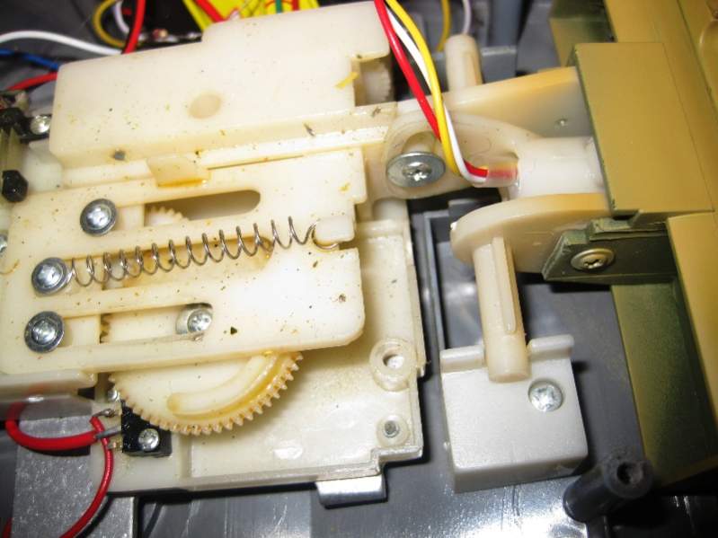

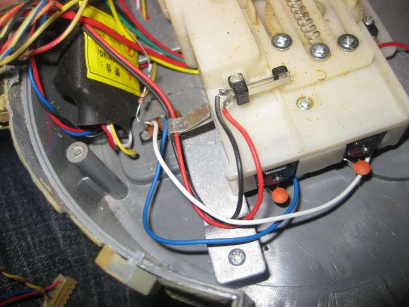

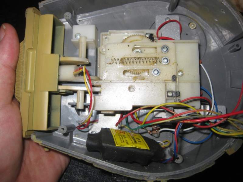

                • #38
                  Hei NoBrainer.
                  Håper du får noe ut av disse bildene. Tatt nettopp "on your request"
                  Den motstanden som vises på bilde tilhører det røde varsellyset som skal stå ved siden av løpet. Det har jeg fjernet, så derfor kan det se litt rart ut at motstanden står å peker ut i lufta.

                    Perfekt!!
                    Ser ut som mine antagelser er korrekte.
                    Har loddet sammen blå og hvit, mens du har de koblet til bryteren. Jeg vil alltid ha på recoil...da jeg alltid vil at main gun skal fungere.
                    Ser også at løpet ditt er MYE mere sentrert på recoil enheten enn det min er, så der må jeg gjøre et eller annet.
                    Tror dette blir bra jeg. Skal låne sandstrand sin RX-18 for å se om alt da fungerer som det skal. Men det blir vel ikke før mandag kveld.

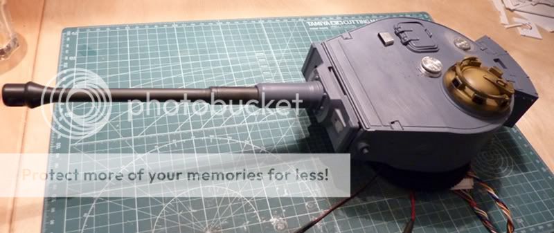

                    • #40

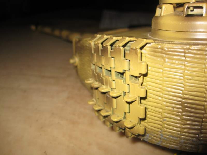

                      Begynner å bli litt bedre...
                      • #41
                        Bra dette da?
                        • #42
                          Hvor har du kjøpt den arbeids plata du har der. Har vært på utkikk etter en slik, men har ikke funnet det enda?

                            • #44
                              Originally posted by M41A3 View Post
                              Bra dette da?
                              Er det denne du kjøpte slik eller har du gjort dette selv?
                              For de nedre festene sitter egentlig feil i følge referansebilder.
                              Men ser at mine øvre fester har en tapp som jeg trodde skulle festes i beltet, men de skal nok heller bare støtte på baksiden av beltet.
                              Jo takk, det hjalp en god del.
                              Greit å ha andre som kan vise vei!
                              Tusen takk for hjelpen
