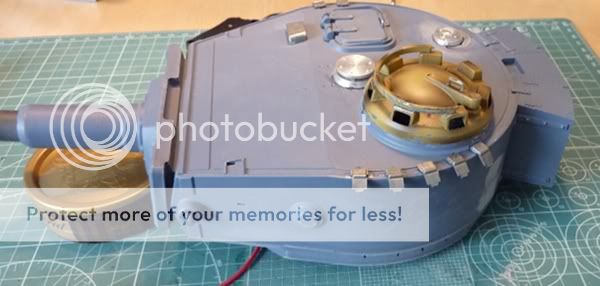

              Har du montert IR?
              • #52
                Ja, IR er montert. Det er jo den letteste biten....
                • #53

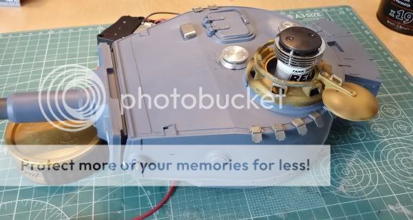

                  Med og uten IR:
                  • #54
                    Så den var lett å montere? Kjøpte du fra rctank?
                    • #55
                      Hobbymann hadde ingen 'plate' Jeg var den første på 30 år som spurte, dohh. Ingen airbrush inne heller om dagen.
                      • #56
                        Kjøpte fra rctank.de ja.
                        Ja det er bare et lite hull i coupola'n og lime fast medfølgende plate. Så tre inn en kabel og feste IR. Så kobler man det til RX-18
                        Det var veldig lett.
                        • #57
                          Virker BB når du har IR? Får vel bestille et par stk jeg også så jeg kan slå deg i kamp!
                          • #58
                            Det kan du velge selv, men jeg har fysisk fjernet BB da jeg ville ha recoil.
                            Med IR kan du bare bytte ut den orginale lysdioden i front og sette inn IR istedet hvis det er det du vil. Da kan du beholde BB.
