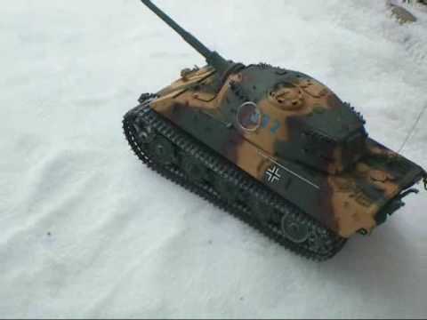

            Satt og koste meg litt med Windows Videomaker og kom opp med dette. Ikke noe nytt å se, men kansje litt tøffere med musikk og noen effekter
