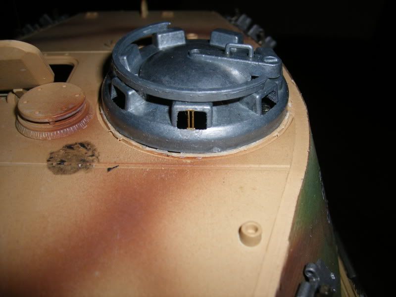

        Late style cupola. Egentlig for Tiger 1, men passer også på King Tiger, dessuten er denne funksjonabel. Skal fuge/legge i materiale i overgangen etterhvert.
