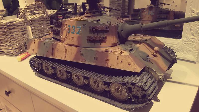

Fikk såvidt montert og testet ut travel limit swith på hev/senking av kanonen før jeg atter en gang måtte reise på jobb. Fungerte knall, og minimerer risken for å strippe gearene. Litt knot for å få det til å passe, men ikke mye. Hadde også problemer med at det bråkte noe infernalsk fra den ene gearboksen min, og at ene beltet låste seg av og til. Demonterte og fant ut at ene pinion gearet var helt gåent, og det andre på god vei. Konklusjonen er at det ikke varer i lengden med messing pinion mot rustfrie spur gear. Funderte litt på hvordan jeg skulle løse dette med de 8T impact pinion gearene jeg hadde liggende. Sist så fant jeg jo ut at de hadde senterhull på 2,5mm mens motorene har aksling på 2,3mm med kast som resultat. Løsningen ble ett par runder med tynn tape på akslingen før jeg monterte pinion gearene. Tok noen forsøk før det ble ok. De sitter der nå å bråker ikke fullt så mye lengre.Geir Magne Valstad 77mod. Kjøretøy: Tamiya: Bruiser/Ford Escort WRC/King Tiger, HPI: Wheely King Crawler

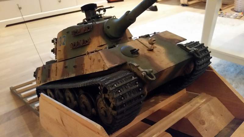

Ettersom resultatet med forsterkningen/støtten mellom gearboksene på Jagdtigeren ble så bra så laget jeg en ny på denne også i dag.
Resultatet ble bra, og nesten helt gratis.
Her en en liten How-to på kulelager i idler hjulene også.
Stanga som idlerhjulene henger på er byttet ut med en som er 6mm lengre, samme som Axels modellbau selger, bare en brøkdel av prisen.Kjøpte en lengde med 5mm pianotråd fra Smallsize. Grunnen er at orginal Tamiya nesten ikke går inn i armene idet heletatt, med hengende/skjeve idlerhjul som resultat.
Slipt ut litt i sidene for å få inn ett rør med 12mm uvt/10mm inv. diameter. 5x10x4 kulelager 3stk i hvert idlerhjul.
Distansestykke i 5mm rør. Hullet på hjulet til høyre er borret opp fra 5 til 5,5mm for frigang da kulelagrene skal bære vekten istedet. Hjulet til venstre er uforandret.
Hullet i det midterste hjulet er akkurat 10mm som kulelageret.
Ny aksel, 6mm lengre. Den messinghylsa er presset innpå på den ene siden og settskrue på den andre. Var lett å flytte over ved hjelp av en hammer og ett rør.
Nye støtten mot flex. Monterte denne litt lengre bak for å slippe klarings problemer.
