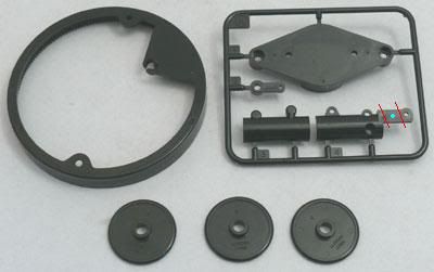

    Har ikke gitt opp helt enda da, men vet ikke hvordan dette kan løses på en smidig måte. Her er ett bilde av delen som er defekt. Den turkise rundingen skal forestille hullet der fjæra skal sitte, de røde strekene er der hvor det har brekt av.

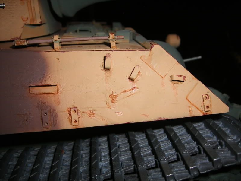

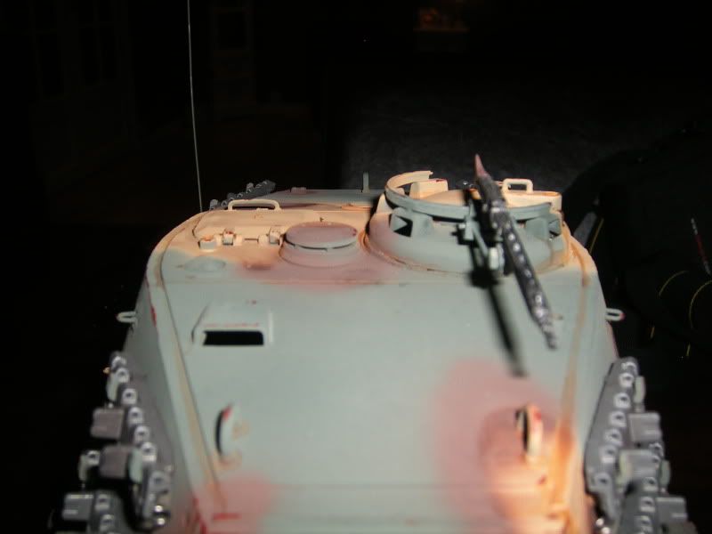

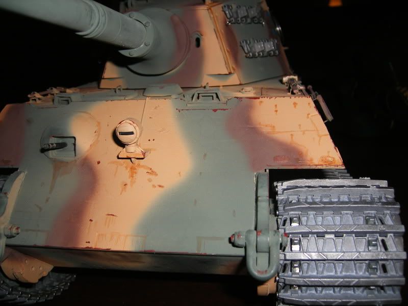

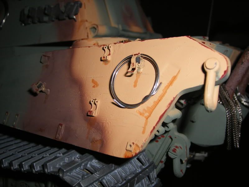

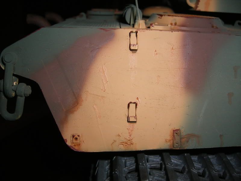

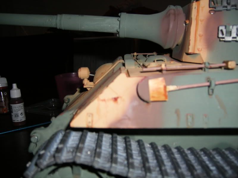

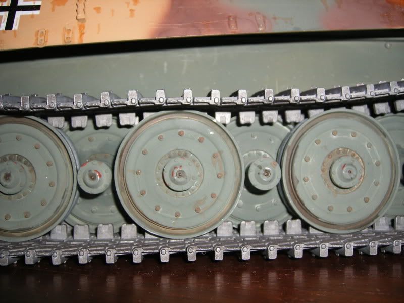

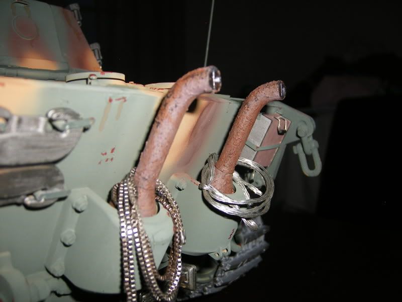

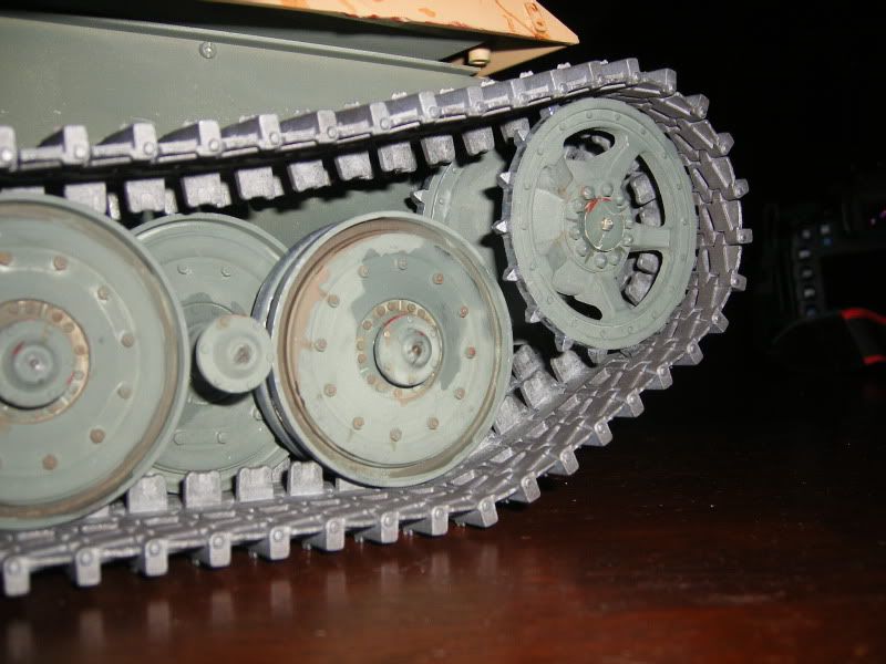

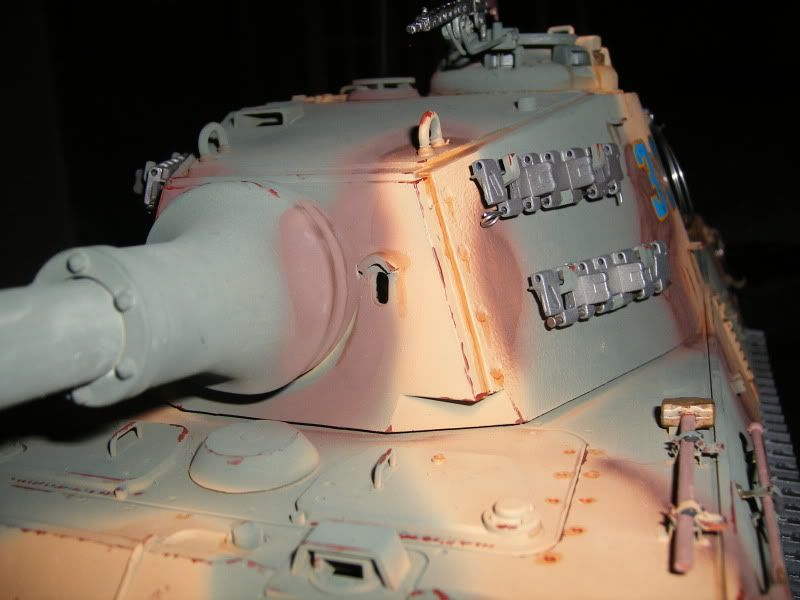

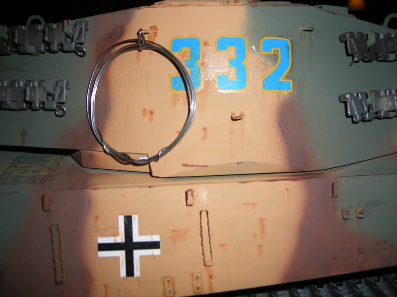

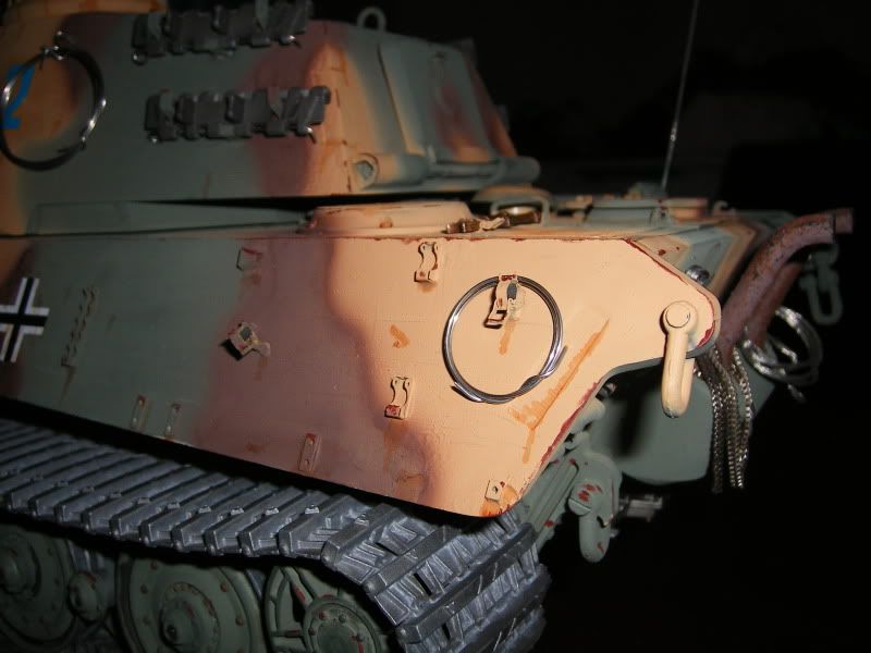

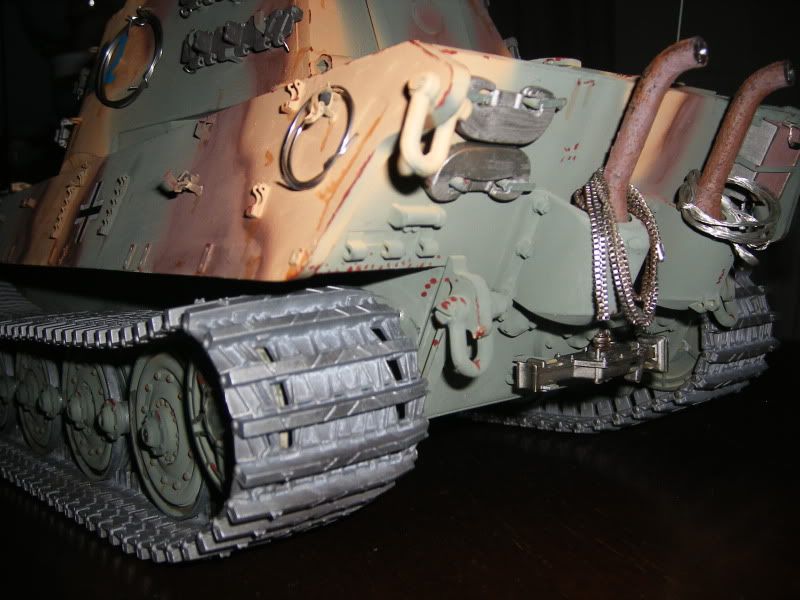

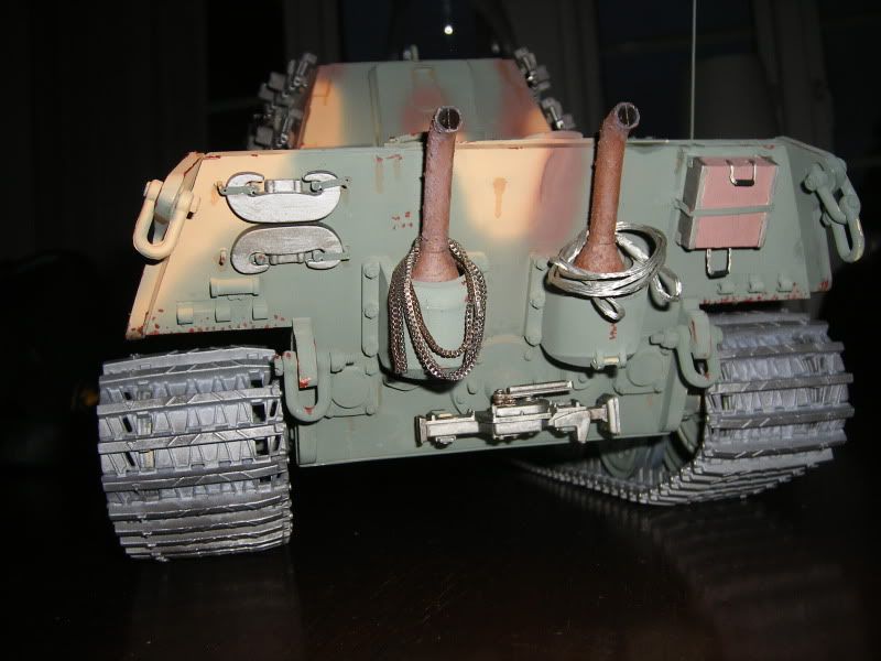

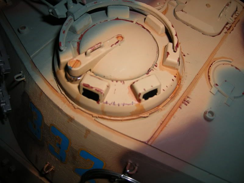

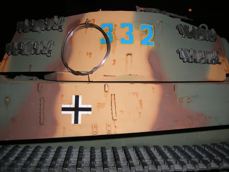

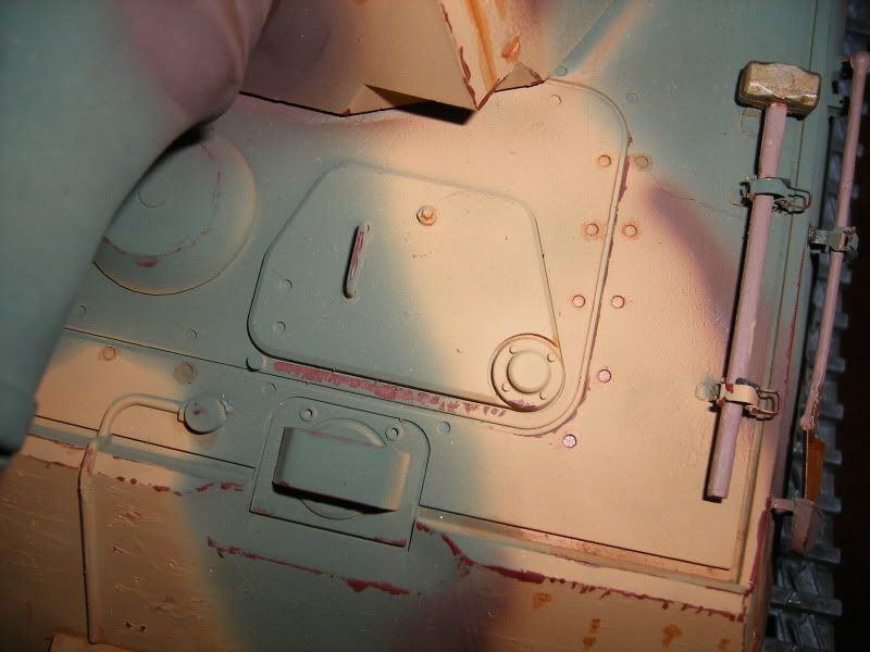

          Da var den plukket opp fra kjelleren og gjort litt med. Byttet den defekte delen til recoilen, og la samtidig på en tynn remse med messing som forsterking så ikke det samme skal skje igjen. Har også demontert, rengjort og smurt gearboksene da de bråker noe helt forferdelig. Hjalp ikke nevneverdig, men jeg vet ihvertfall at det er grease overalt der det skal være. Tidligere så byttet jeg også ut rullene som tårnet hviler på med kulelager jeg hadde liggende, grunnen er at kulelagrene gjør at tårnet blir løftet med ca 0,7 mm så det ikke skraper imot underdelen. Var innom smallsize i Trondheim og handlet inn rødfarge, samt pigment i rust og grease/olje farge. Har pusslet litt med det i ettermiddag og kveld. Må si at jeg var veeeldig redd for å ødelegge kamo mønsteret jeg har lagt ned mye tid på, men det gikk veldig bra. Tok noen bilder, men må minne om at jeg ikke er ferdig enda.

              Ser veldig bra ut det der GMV. Fortsett sånn!!

                    Det så ut til å bli utrolig bra.
                    Må få noen utebilder slik at vi ser hvor bra det blir.
                    Knall jobb det der Geir!!

                      Takker for positive tilbakemeldinger! Har egentlig planlagt å kjøre ute i hele sommer, men har liksom ikke funnet den perfekte plassen eller anledningen. Blir litt stusselig å kjøre alene også.

                        Funka fint nå. J..... bra rust detaljer du har fått til. Thumbs up på det. Den ser skikkelig bøs ut.
                        • #57
                          Fantastisk flott vogn! Du har lagt litt tid i den lakkjobben ser jeg!
                          Men jeg synes du mangler lit chipping(?), det ser ut som om tanksen har stått ubrukt en stund. Lag noen flekker der det er mest slitasje med blankt stål. Stålfarge kan du få til på flere måter, jeg bruker en voksbasert farge som heter treasure silver, den finnes i kunstmalerbutikker med litt utvalg. Trasure silver må dekkes med akrylklarlakk eller pledge/future gulvpolish ellers slites den vekk med en gang.
                          Ser også at du har fått "silvering" på dekalene dine, spray hele modellen med matt klarlakk så vil det problemet forsvinne (håper jeg). Lakkjobben "sitter" også bedre med klarlakk på toppen!
                          Jeg liker virkelig rusten du har laget på eksosen! I min modellbygging er rust det jeg synes er mest fasinerende, og vanskelig å få til! Men du har et meget godt resultat på din rust!!! Jeg har ikke prøvd meg på pigmenter enda, jeg bruker kun akrylfarger.
                          Om det ikke kan modifiseres, hva er da vitsen....
                          • #58
                            Planen var å lakke den med en silkematt klarlakk, men jeg glemte selvfølgelig å kjøpe det i går når jeg var innom smallsize. Er mulig jeg bytter ut tallene på siden og maler på noe selv i en annen kombinasjon da denne vogna (322) faktisk finnes i dag (tror jeg) Det med chipping så har jeg lest og sett at det kan brukes blyant! Kansje jeg kan bruke det først å så forsegle hele greia med klarlakk etterpå. Det med rusten på eksosrørene er svært svært enkelt. Det jeg gjorde var å mikse sammen brun og svart til jeg fikk riktig farge, og så blandet jeg inn fint aluspon som jeg fant ved skrustikka. Funket bra synes jeg. Resten er med sånn rustpigment fra MIG, det er også MIG pigment til grease/oljeflekkene rundt smørenipler og ellers det man kunne forvente å finne olje/smuss.
                            Det er faktisk min første modell der jeg har gått inn for å få til litt realistisk væring på.
