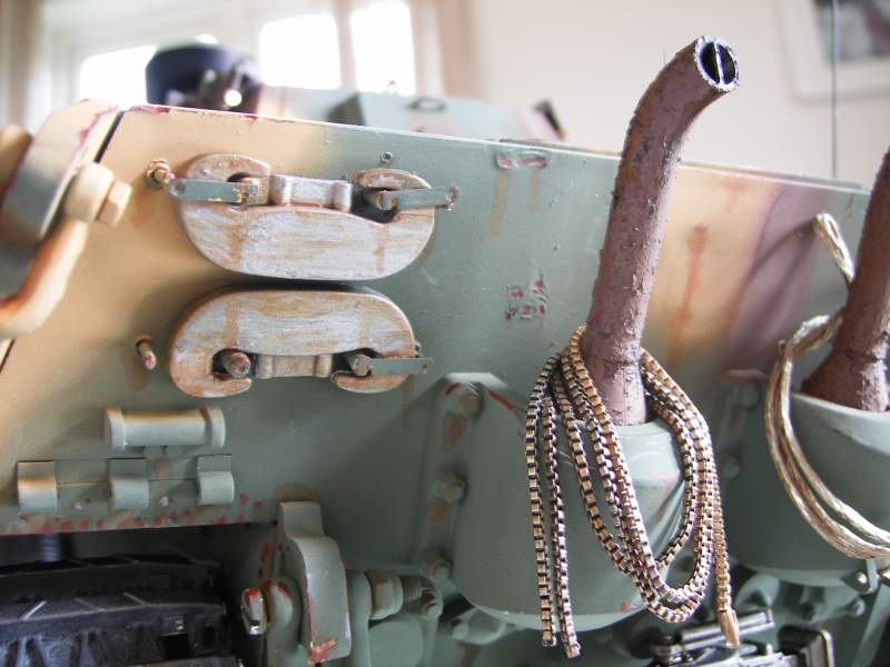

ID:	769770Click image for larger version
ID:	769771Click image for larger version
ID:	769772Click image for larger version
ID:	769773Click image for larger version
ID:	769774Click image for larger version
              • #67
                J... bra altså. Også at du får klare fine close up bilde. Ikke noe som er verre enn folk som legger ut bilder av det fine de har gjort , men så har de glemt macro knappen på kamera , hehe (gjelder også på finn.no, utrolig mye dårlige og uskarpe bilder) HOW, avsporing.

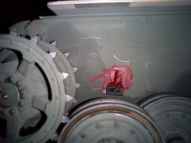

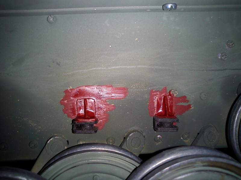

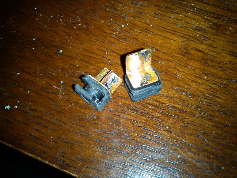

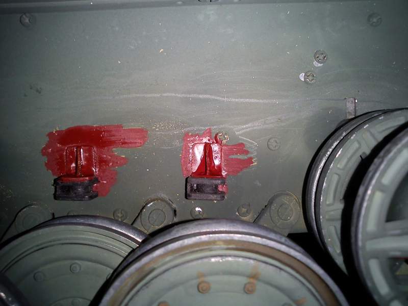

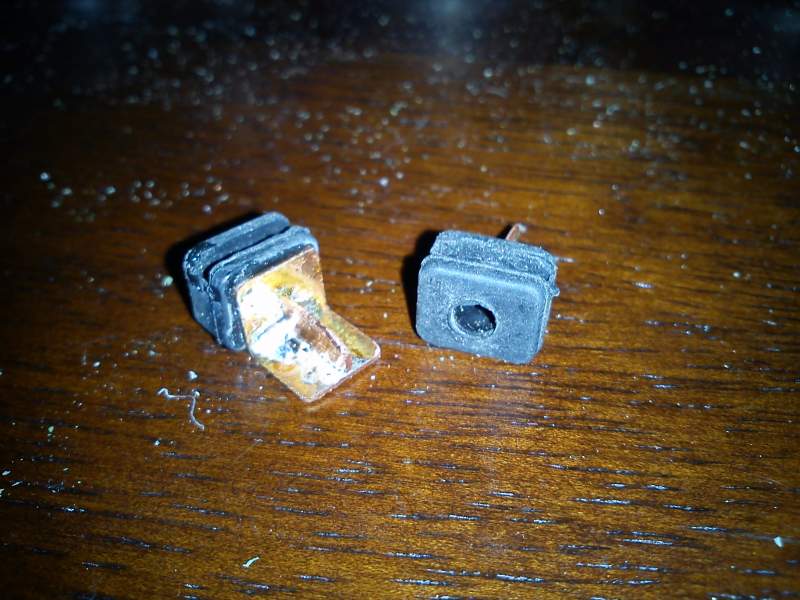

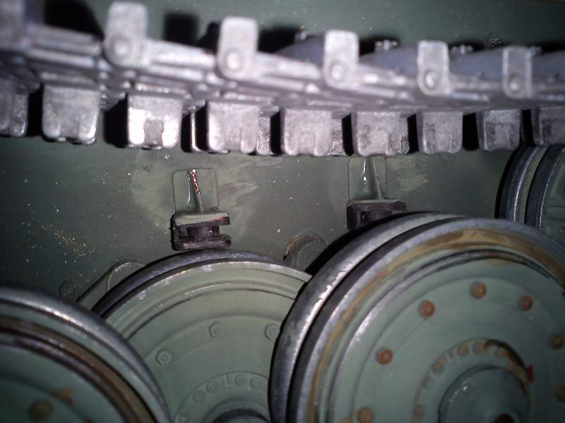

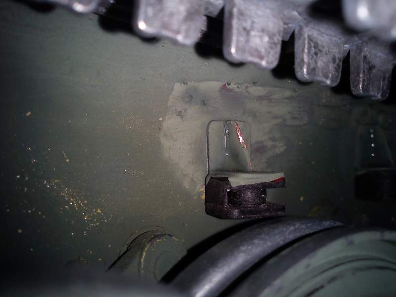

                    Gikk igang med å lage gjennomslagsgummi på denne også. Lagde av messing som jeg bøyde og loddet sammen. Limte så på gummiputer under før jeg limte de fast på skroget. Så nå tar ikke beltene i når hjulene fjærer inn maks. Monterte slike på to bakerste og det fremre hjulparet. Som dere ser på de to siste bildene så tok beltene borti på de to bakerste så jeg var nødt til å ta bort forsterkningen, men det ser ut til at de holder likevel.
