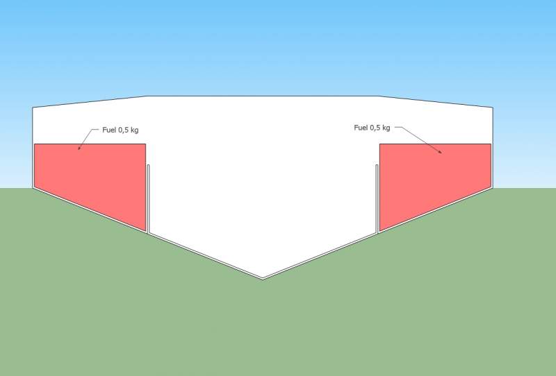

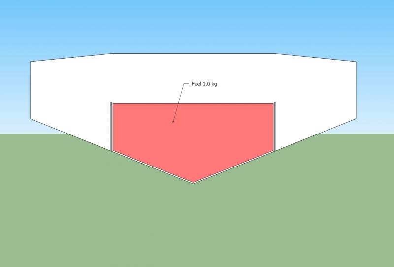

    Når man bygger båt er tyngdepunktet (cg) en faktor man må tenke på.
    I dette spørsmålet er det sideveis tyngdepunk jeg spør om, ikke lengderetningen.
    Her er det to eksempler på plassering av fuel-tank.
    Båt # 1 har en tank i midten.
    Båt # 2 har to tanker.
    Hvem av disse to båtene har lavest tyngdepunkt?
    Hva tror dere?
    (Ikke bry dere om den blå og grønne bakgrunnen.)
    • Sagt på en litt annen måte; hvem balanserer best på "kjølen"?

      • I den ene setningen skriver du "sideveis tyngdepunk" og så til slutt skriver du "lavest tyngdepunkt". Får ikke dette til å stemme. Hva er det du egentlig mener?
        Det er tre tyngdepunkt som er av interesse, lengderetning, sideveis og vertikalt. Sideveis har man vel ikke akkurat vektlagt så veldig mye, det blir mer på gefylen.

        • Med sideveis tyngdepunkt mener jeg: Hvordan den ballanserer på kjølen.
          (I lengderetningen pleier vi legge tyngdepunktet 30-33% fra hekken. Flytter du tyngdepunktet for langt bak flipper/steiler båten.)
          En hydro har normalt lavere tyngdepunkt enn en mono. Sideveis tyngdepunkt avgjør om du velter i første sving eller ikke.

                    • Vel. Jeg vi si at båten til venstre har tyngdepunktet plassert lavere i båten en den til høyre.
                      Personlig så foretrekker jeg en tankløsning med en kombinasjon av de to.
                      Enkelt å håndtere mht. fylling og med en forbedret stabilitet
                      Båt til høyre funker fint hvis du bruker 2 fuelbags da disse tømmes temmelig likt.

                      • Jeg ser at Johnny og Rudi mener at det er ett-fett...
                        Kan dere begrunne hvorfor?

                              • Du får gå i gang Harald å regne ut stabiliteten til de to tilfellene. Trenger du programvare har jeg det på jobben. Wasa må jo ellers være et klassisk eksempel på negativ GM.
